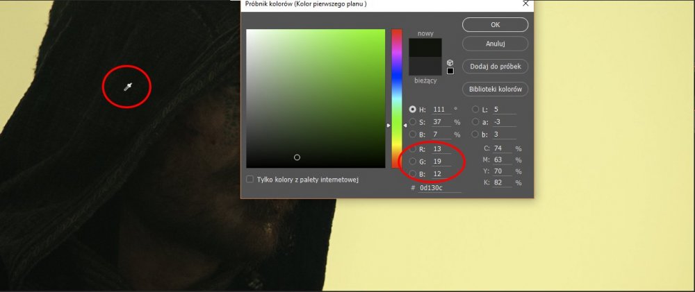

Rozmawiałem z @SAGAT kilka razy, zweryfikowaliśmy ustawienia i ze swojej strony nie widzę żadnego błędu z konfiguracją sprzętu. Jestem więc przekonany, że zwyczajnie te filmy tak właśnie wyglądają. Wiem, że ciężko to zaakceptować, ale zieleń w czerniach zdarza się nawet w dużych produkcjach, szczególnie tych kolorowanych na styl teal&orange, którego sam nie trawię http://theabyssgazes.blogspot.com/2010/03/teal-and-orange-hollywood-please-stop.html
Myślę, że nie ma się nad czym już rozwodzić. @Gmeru zweryfikował film Arrival i na jego skalibrowanym KS9000, a także w fabrycznym trybie "Film" podana scena zalatuje także zielenią. Ja ze swojej strony odpaliłem blu-ray Assassin's Creed i w pierwszych lepszych scenach także zauważam zieleń w około-czerniach. Spójrzcie z resztą sami, postanowiłem sprawdzić czy oczy mnie nie mylą:
Jak widzisz @SAGAT w tych miejscach photoshop pokazuje wyraźnie zazieleniony odcień. Nie ma możliwości, żeby skalibrowany ZD9 go nie pokazał :) Twój TV nie dokłada niczego od siebie:
Ale jak wspominałem, jeśli chcesz na przekór filmowi usunąć zieleń z ciemnych partii obrazu to wystarczy odjąć z suwaka "Przesunięcie G", wpłynie to jednak na inne barwy...
