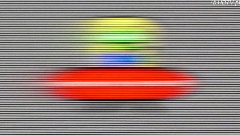

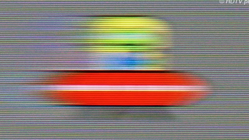

Ok, to w takim razie proszę wskazać gdzie znajduje się ten rzekomy upłynniacz. Proszę, tak wygląda całe menu ustawień obrazu:
Dodatkowo uchwyciłem kawałek filmu - posejdon, zwróć uwagę jak skokowy jest ruch przy lewej krawędzi ekranu. Jak w typowym 24p bez upłynniacza. Sprawdziłem na każdym trybie obrazu, by upewnić się, że funkcje związane z ruchem nie są związane z wybranymi trybami obrazu: https://photos.app.goo.gl/BLBRD68PmSgCavhH3
4 godziny temu, Kenro napisał:
Po przeczytaniu testu mam spory dylemat. Potrzebuje TV "na już" i zastanawiam się nad tym TCL. Chce kupić wersję 49' (55' będzie za duże). Myślicie, ze 49' będzie tak samo "dobre" jak 55'? Ryzykować zakup na "konkurencyjnym forum" :D czy jednak zaczekać na premiere w sklepach? Ktoś w poprzednim temacie pisał o premierze w MediaMarkt. Wiadomo kiedy dokładnie można się jej spodziewać?
Jak kupujesz z wysyłka to nie ma znaczenia źródło. Przecież przysługuje Ci prawo zwrotu.
2 godziny temu, stachuu0 napisał:
@Maciej Koper czy mógłbyś sprawdzić czy w Waszym egzemplarzu występują problemy z dźwiękiem oraz organizatorem kanałów?
Z dźwiękiem nic się nie działo. Organizera kanałów nie sprawdzałem.
5 godzin temu, Misza8888 napisał:
mas
Masz rację,najlepiej samemu sprawdzić bo jaka jest prawda z tym smużeniem to się chyba nie dowiemy jak sami nie sprawdzimy :)
Ale z czym chcesz dyskutować? Z tym, że ufo wygląda tak, a nie inaczej? Powodzenia :)
TCL C70:
Inny 60Hz, w tym przypadku Sony XE70:
IMO ani jeden ani drugi nie jest satysfakcjonujący w sporcie. Niewielka różnica. Do sportu po prostu potrzeba 100Hz i jakieś wpisy-widmo na forum tego nie odczarują :)
