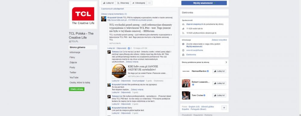

Witam ciekawa dyskusja jest na https://www.facebook.com/TCLPL/ gdzie gwiazdor dał linka do swojego pseudo-testu , a później napisał że to nie jest test .Sam czytałem tamto forum gdy stałem przed zakupem TV w 2007 (na szczęście wtedy TCL i Philips nie królowały wśród najlepszych TV na rynku :) )
