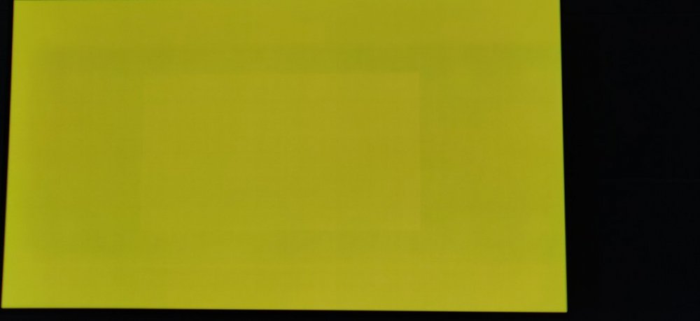

Panowie podpowiedzą czy to coś widoczne na ekranie kwalifikuje się jako wypalenie? Nie mam zielonego pojęcia skąd się ten kwadrat tam wziął. Wygląda jak pozostałość po menu jakiejś gry, ale sprawdziłem ogrywane tytuły i żaden nie pasuje wielkościowo, a po drugie nie poświęciłem żadnemu tytułowi więcej jak kilkadziesiąt godzin 🤔
To nie wypalenie, a pozostałość po godzinnym odświeżaniu. Do reklamacji.

 LG engineers (...) were able to confirm the 25% window on the Live CNN and FIFA 18 TVs are a result of a factory issue (see our video here). OLED TVs are produced in a hot process, and after cooling a 25% window is shown on each panel. Some TVs which haven't cooled completely can produce invalid results for the lookup table used by the 'Pixel Refresh' function, causing this 25% window to become visible.

9 minut temu, Dariusz Kowalski napisał:
Wypalone jest raczej wszystko dookoła.
Miałem mniej wypalen I uznali bez gadania.
Nie wiem co bym musiał oglądać żeby sobie taką grubą ramkę dookoła ekranu wypalił 😁
@vader_4747 dziękuję za szybkie wyjaśnienie sprawy. Zauważyłem to kilka dni temu i nie dawało mi to spokoju (dodatkowo przeszkadzało w oglądaniu przy dynamicznych ruchach kamery, linia przecinała obraz), a wystarczyło wejść na niezawodne rtings. Jestem już spokojny i jednocześnie załamany jak bardzo przyciągam wadliwy sprzęt, bo przeważnie znajduję się w gronie "szczęśliwców" 🤨
LG chyba bez większych problemów i wnikania w temat wymieni matrycę? model C7 z lutego 2018
W wątku o B7 już były takie przypadki i LG przeprowadzało naprawę w ramach gwarancji (wymieniali panel, o ile dobrze pamiętam).
ja też nie wiem, nieistotne
do swojego serwisu wysłałem zdjecia, oni kazali mi złożyć reklamację na infolinii i podać jej numer.
Wszystko.
W ciągu 7 dni był gość z nową matrycą bo miałem wcześniej C6 i dlatego jak mówił musiałem tak długo czekać :D
Dobra Panowie, dziękuję za szybkie rozwiązanie wszelkich wątpliwości. Zgłoszenie poszło, czekam na nowy panel, a jeszcze lepiej na nowy TV 😂
