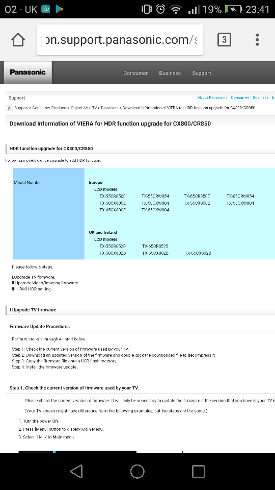

Ojj nie...tylko cx800 . DX-y z 2016 owszem.
Wysłane z mojego KIW-L21 przy użyciu Tapatalka
Jestem rozczerowany "waszą" wiedzą w tym temacie no ale ok, wybaczam, tyle na głowie itp.itd.

To jestem zdziwiony, bo wydawało mi się, że jakiś czas temu majstrowałem coś przy CX700 mia współpracował z plikami HDR10, ale... to było już dawno, a na czas testu o HDR nie było w ogóle mowy. Nie podałeś jakiego masz. CX700 właśnie? Co się stanie gdy włączysz bezpośrednio z wbudowanego odtwarzacza plik HDR10? np. z tej stronki: http://demo-uhd3d.com/
Z tego co pamiętam oficjalne oświadczenie Panasonica, jedyny apdejtowany cx do HDR, to był flagowy model - 800.
