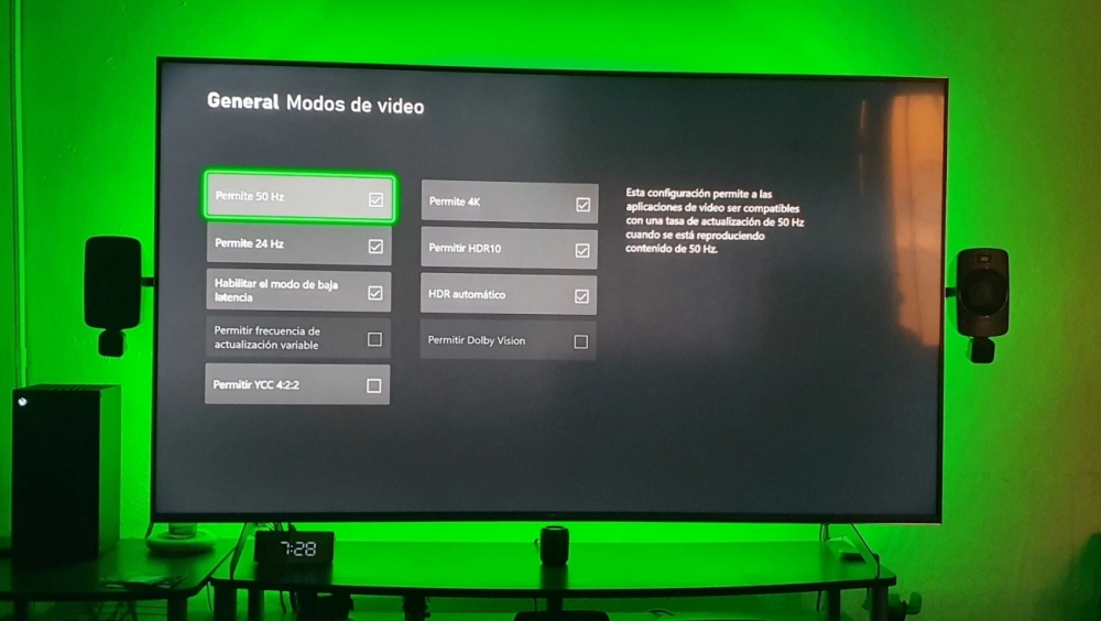

Post pod postem, ale ja z ciekawą informacją. Regiony: Kanada, Brazylia, Meksyk dostały dzisiaj aktualizację do Androida 10.
Update rzekomo odpalił ALLM - ma o tym świadczyć możliwość wybrania automatycznego trybu małe opóźnienie:
VRR dalej brak.
