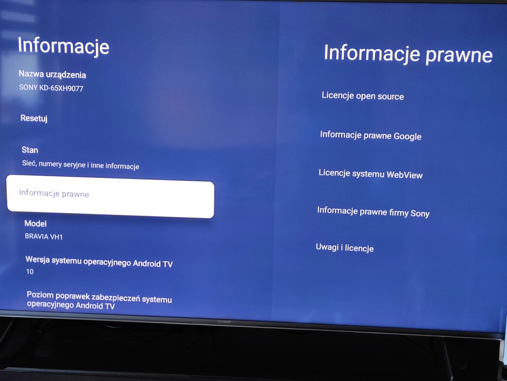

Chyba jeszcze nie było, ew przegapiłem ale na model XH90 można wgrać aktualizacje z X90J. Po wygraniu tv ma Google TV zamiast Android TV a w ustawieniach wciąż jest opisany jako XH90. Co ciekawe aktualizacja ta rozwiązuje wszystkie problemy jakie miałem z TV w tym eARC, które teraz działa za każdym razem. Również Stadia działa jak szalona i teraz dopiero widać że jest 4K. Wiele osób na świecie już wygrało, ja wgrałem i działa ale chciałbym podkreślić że każdy wgrywa na swoją odpowiedzialność. Plik dla X90J można znaleźć na polskiej stronie Sony, wgrywamy na USB i TV rozpoznaje aktualizację, trwa to 10-12 minut i cieszymy się nowym systemem.
Wysłane z mojego HD1913 przy użyciu Tapatalka
Było o tym juz w kwietniu... Ale z ciekawości wgrałem żeby sprawdzić i wydaje mi się że obraz jest lepszy chociaż może to subiektywne odczucie. Po wygraniu z soundbarem problem jak był tak jest. Robiłeś restart do ustawień fabrycznych po wygraniu?
O to przegapiłem kwietniowego newsa, nie robiłem przywracania ustawień fabrycznych, od 5 dni zero problemów z eARC. Nawet wylistowało mój amplituner w BraviaSync, wcześniej go nie znajdowało. Może spróbuj wrzucić soft z maja (6.38) Również uważam, że obraz jest zauważalnie lepszy.

Tak, ja wgrałem ten plik. Sporo poprawił,nie mniej jeżeli chodzi o sam Google TV to interfejs obecnie nie różni się za bardzo od tego z AndroidTV ponieważ Polska jeszcze nie jest w pełni wspierana przez GoogleTV (przy VPN jednak działa ta fajna zakładka "For You")

Informacyjnie - pliki nie zainstalują się na europejskich modelach. Ani u tych, którzy zniecierpliwieni wgrali soft od tegorocznego X90J ;)
Na serwerach Sony pojawił się update dla regionu Europa. Tutaj link: https://tv.update.sony.net/OND/2020/eu/main/PS211153/sony_atvotafull_2020_1601288100_eua_auth.zip
Oczywiście wgrywacie go na własną odpowiedzialność. Ja jeszcze poczekam ;) Z tego co udało mi się wyczytać na AVS i reddicie:
Plusy: Naprawiono popularny błąd z wygaszaniem stref (wywołany ostatnią aktualizacją, tą niedostępną dla Europy)
Minusy: tryb VRR wyłącza całkowicie automatyczne lokalne przyciemnianie (local dimming) oraz X-tended Dynamic Range. Matryca świeci więc cały czas w każdej strefie i nasza wspaniała czerń idzie się... Nie można też używać jednocześnie Dolby Vision oraz VRR. W update nie pojawił się również tryb gry Dolby Vision, więc posiadacze Xboxa którzy chcą pograć z DV (Microsoft kilka dni temu wprowadził implementację DV do swoich gier) napotykają duuuży imput lag, wlaściwie uniemożliwiający grę.
