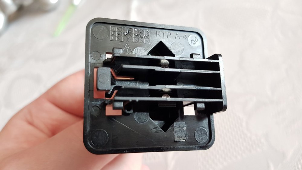

Nie wiem o co chodzi natomiast z tym
Cytat
Zwróć uwagę na dwa ostatnie trójkąty w rzędzie 16, jeśli Twoja wtyczka nie posiada w tym miejscu oznaczenia, jak pokazano to na obrazku, należy zarejestrować się w celu jej wymiany.
O jakie dwa ostatnie trójkąty w rzędzie 16 chodzi ? bo to oznaczenie to chyba nie te nieregularne dziurki w plastiku, jedno widzę ze nie posiada znaczku B czyli do wymiany się nadaje
Tak na marginesie, miło ze wymieniają i dbają o bezpieczeństwo ludzi, ale oni chyba nie widzieli na prawdę niebezpiecznych wtyczek przejściówek jakie są dodawane do chińskich boxów :D, miałem takowy to normalnie strach było to ruszać bo adapter przejściówka wyłaziła przy wyciąganiu i można było przypadkowo dotknąć bolców z napięciem, jednym słowem masakra.

Czy komuś juz udało sie wymienić ten wadliwy adapter przejściówke do zasilacza ?
Zgłosiłem sie do Nvidia serwisu i nadal nic w tej sprawie, twierdzą ze na chwilę obecną nie mają mozliwości wymiany, trzeba zaczekać!, normalnie kpina jakaś.
