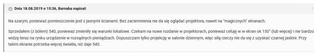

Dnia 18.08.2019 o 15:36, Barnaba napisał:
Na szarym, ponieważ pomieszczenie jest z jasnymi ścianami. Bez zaciemnienia nie da się oglądać projektora, nawet na "magicznych" ekranach.
Sprzedałem (z bólem) 540, ponieważ zmieniły się warunki lokalowe. Czekam na nowe rozdanie w projektorach, ponieważ celuję w w ekran ok 150" (lub więcej) i nie bardzo widzę teraz na rynku urządzenie w rozsądnych pieniądzach. Dopuszczam tylko projekcję w salonie dziennym, więc siłą rzeczy nie da się z uzyskać czarnej jaskini. Przy takim ekranie potrzeba więcej światła, niż daje 540.
Ja mam taki ekran i TW9400 super daje rade w HDR (w trybie natural, trochę pogrzebanym). Filmy i przede wszystkim gry w 4k wyglądają olśniewająco pięknie (kolory i dynamika światła), jast baaardzo jasno. JVC wyraźnie, bardzo wyraźnie nawet ciemniejszy był jak porównywałem właśnie HDR. Jestem ciekawy jaki projektor true 4k miałby taką jasnośc do zaoferowania w HDR.
