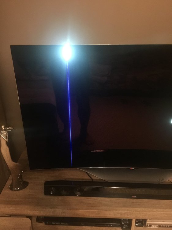

Kupiłem lg oled EC930V po 3,5 roku użytkowania w dniu wczorajszym na matrycy pojawił się niebieski pionowy pasek , telewizor za 8 tysięcy do wyrzucenia , nie kupujcie LG OLED
  • Smutny 2
Ok, tylko że nie jest to wypalenie. Taka usterka może powstać na każdym telewizorze.
