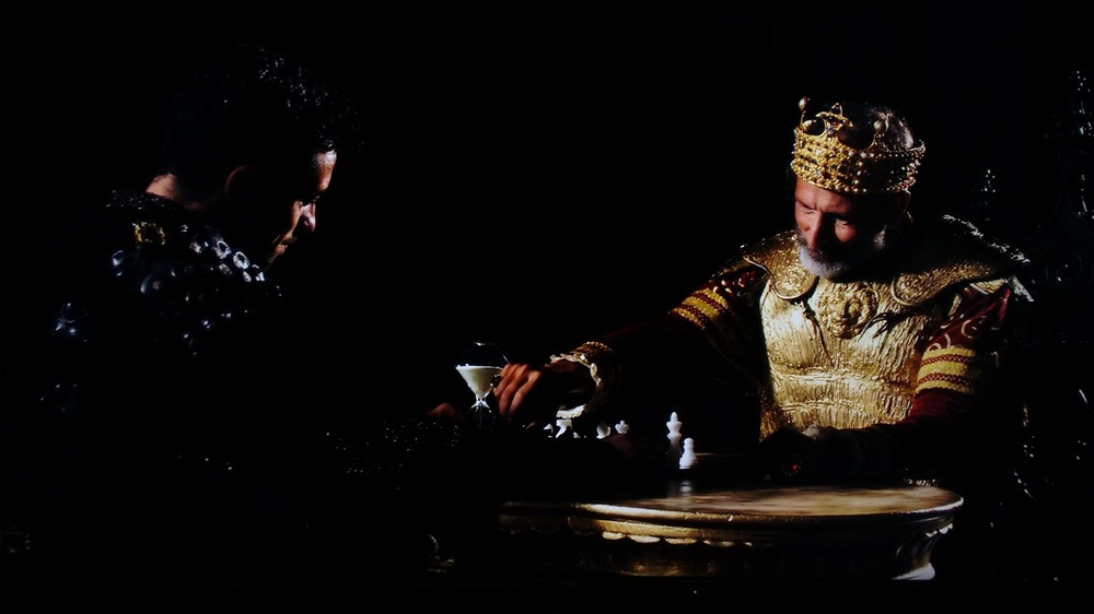

witam, po testowałem go trchę dzisiaj mam nastepujace wnioski:
jesli chodzi o kolory dobrze widać to na przykładzie testu dla telewizorów 3d, gdzie wyświetlane sa dwie jednakowe plansze  na jednej kolor czerwony jest jasno czerwony a na drugiej wpada w bordowy porostu nie na całej matrycy kolor jest taki sam.
jeśli chodzi o efekt mgły o którym mówiłem, widoczny jest przy szybkich scenach przy obrazach lekko podświetlonych,  wydaje mi się ze związane jest to z cloudingiem,
wówczas obraz traci ostrość.
oto kilka zdjęć, król po prawej jest ok, rycerz po lewej ma kolczugę i ta kolczuga jest jak przez mgle  (materiał jest w 4k z hdr)
