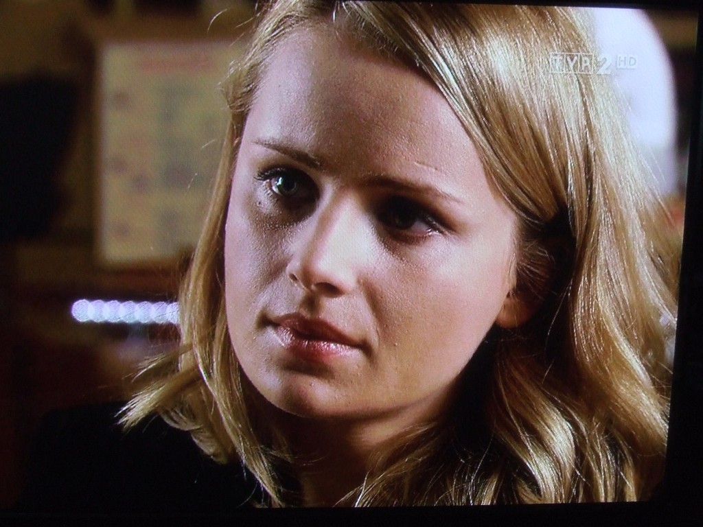

Digitalus zrób zdjęcie CX680 obok swojej plazmy ? Tej której robiłeś i pokazywałeś na "zaprzyjaźnionym" forum.Po drugie nie nudzi Ciebie wpisywanie tych samych postów po kilka,kilkanaście razy?
Nie nudzi mi sie. Bede pisał bez konca :D .Jakosc obrazu w cx680 na bardzo wysokim poziomie.Jesli chodzi natomiast o poziom czerni w cx680 to uwazam ze jest lepszy niz w plazmie cx3e.Cx680 ma poziom czerni na podobnym poziomie jak w x60.Na avforums uzytkownicy cx680 oceniaja ten model znacznie wyzej czyli poziom czerni jak w plazmie panasonica gt50.
Edytowane przez grundig
Digitalus zrób zdjęcie CX680 obok swojej plazmy !!!
RHJG nie musisz pisac do mnie na priv.Zdjecie telewizora z angielskiego forum
No właśnie gniazdka angielskie ! Nie ośmieszaj się chłopie.....
Napisalem ze to jest zdjecie mojego telewizora?.Nie osmieszaj sie CHLOPIE ZE WSI.Napisales do mnie chlopie to odpisalem podobnie.
