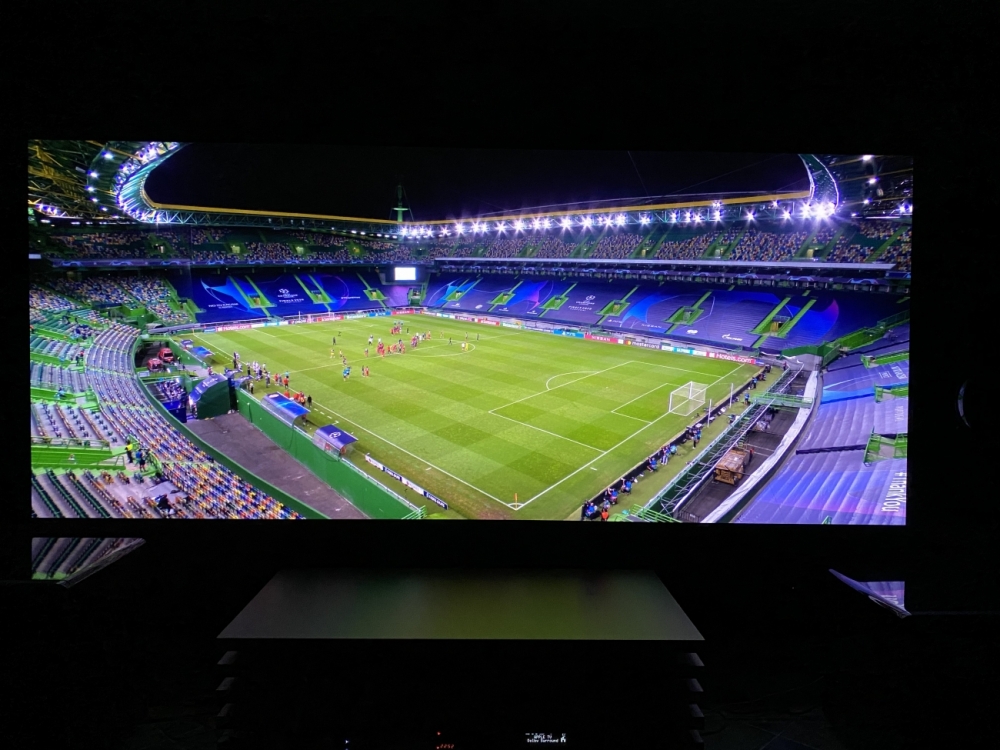

W dniu 19.08.2020 o 23:23, Barnaba napisał:
Magia kina działa jednak w sporcie :)
Transmisja polsatowska (ipla), więc "średnia" ale 4K, więc pewien poziom jakości na szczęście zachowany.
Niezłe udźwiękowienie rodem z gier FIFA. Wszytko razem daje niezwykły efekt :)
Bardzo polecam sport na projektorze.IMG_6553.thumb.jpg.cfce1403ae87b9211836ea2555452741.jpg
Wrażenia z oglądanie sportu na projektorze są niesamowite. Doskonała jakość, nasycenie kolorów, kontrast, no i WIELKOŚĆ.
Bardzo polecam :)

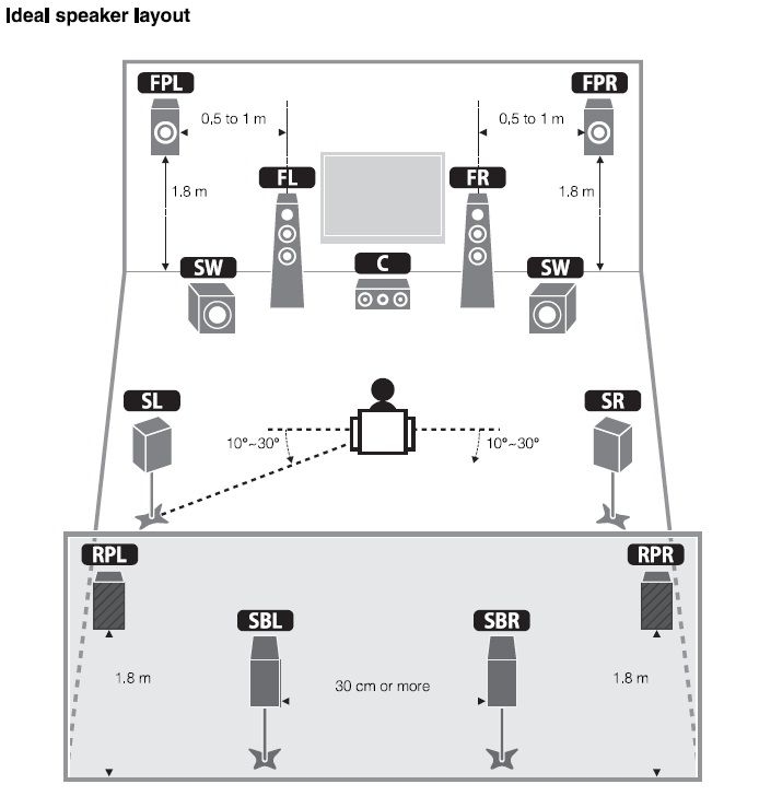

Pamiętaj że konfiguracja 5.1. różni się od 7.1 miejscem montażu bocznych surroundów. Tak jak np. 5.1.2 różni się od 5.1.4 punktem montażu głośników sufitowych.
Jeśli zrobisz wg wytycznych DOLBY okablowanie pod 7.1 a zamontujesz 5.1 to boczne surroundy dadzą Ci słabszy efekt niż umiejscowienie 5.1. wg. DOLBY.
Przy tym pomieszczeniu nie kupowałbym JVC RS540, jednak Epsona 9400 kupisz sporo taniej, a przy warunkach jakie tam będą JVC nie pokaże w pełni swoich możliwości.
Dlaczego?
Moje głośniki surround jako dipole wiszą na bocznych ścianach na linii uszu słuchacza, a dwa dodatkowe back surround na tylnej ścianie. Gdzie widzisz problem?
dolby_speakerplacement_flat_7.1_virtual_
Ciagnie kable do głośników jak na tym powyższym rysunku plus drugi subwoofer z przodu i zestaw 4-ech głośników górnych w opcji jak dla Dolby czyli na suficie nądź w opcji DTS X na przedniej i tylnej ścianie pod sufitem jak na rysunku na dole (ja własnie tak mam). Procesor dba o poprawną obsługę Dolby dla takiego ustawienia. BTW wolę taką konfiguracje głośników bo ona jest tez zgodna z Auro 3D.
Można (7.1) i tak przy braku dipoli:

W dniu 14.10.2020 o 16:30, pmcomp napisał:
Dlaczego?
Dolby przewiduje montaż bocznych surround pomiędzy 90 a 110 stopni. Prawda jest taka, że efekty będą dobre tylko przy 110 stopniach (mówie o klasycznych kolumnach, dipoli nie testowałem). przy 5.1 kąt powinien być w rzeczywistości większy. Tak naprawdę w 5.1 powinno się ustawić surroundy gdzieś pomiędzy lokalizacją surround i surround back dla systemu  7.1. Papier papierem, a rzeczywiste odczucia są rzeczywistymi odczuciami. Mówię z własnego doświadczenia. Owszem, można zainstalować klasyczne 5.1. po bokach a potem dodać z tyłu surround, ale totalnie nie widzę sensu robienia półśrodków,  jżeli autor wątku ma warunki po 7.1 gdzie koszt dokupienia dodatkowych 2 kolumn jest znikomy.
Ponadto znacznie lepsze efekty daje system 7.x.2 niż 5.x.4. Efektów na poziomie uszu jest zdecydowanie więcej niż sufitowych i każdy chyba kto bezpośrednio porównywał system 5.1. vs. 7.1. wie co mam na myśli.
Czy 7 czy 5, to zależy od wielkości pomieszczenia.
