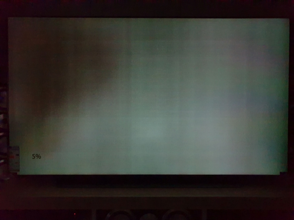

Inversi0n 4 Napisano 29 Listopada 2020 Kontynuacja tematu, z dalszym rozwojem wydarzeń: A więc po oddaniu egzemplarza, o którym była mowa w pierwszym poście po kilku tygodniach zdecydowałem się na ponowny zakup, tym razem w Neonet. Skusiła mnie przede wszystkim atrakcyjna cena (nieco ponad 7000 zł). Telewizor przyjechał, podłączyłem go, na dzień dobry poszła w ruch plansza testowa i znalazłem 2 dead subpixele (przy krawędziach ekranu) oraz pojawiła się perfidna plama z lewej strony: Nie wyglądało to dobrze, ale stwierdziłem, że dam temu TV trochę czasu. Po ponad 200 godzinach pracy i kilkudziesięciu krótkich, automatycznych cyklach kompensacji panel nieco się poprawił: Aczkolwiek do rewelacji nadal mu daleko. Niestety w ciemnych, filmowych scenach plama z lewej strony pojawia się w pełnej krasie i jest widoczna na pierwszy rzut oka: Telewizor ostatecznie jednak u mnie został. Czy jestem zadowolony ze zmiany plazmy na OLED-a? Raczej tak, choć umiarkowanie. W 90% przypadków obraz jest absolutnie rewelacyjny. Gaming z PC w 4K HDR 60/120Hz powoduje szczękopad - błyskawiczny czas reakcji matrycy, niski input lag i świetne nasycenie kolorów robią wrażenie. Generalnie jasne sceny to raj dla oczu. Szkoda tylko, że to co miało być największym atutem OLEDów okazało się ich najsłabszą stroną. Ta technologia ma bardzo poważne problemy z odwzorowaniem szarości. Plazma też nie była w tym aspekcie idealna, bo stosowała intensywny dithering, jednak z normalnej odległości był niezauważalny, a obraz był jednolity. Jedyne w czym OLED bryluje to całkowita czerń, ale to co jest delikatnie ponad nią to jest dramat. Pogodziłem się jednak z tą "cechą" OLED-ów i w trakcie tych sporadycznych, ciemnych scen zagryzam zęby Nawiązując do kwestii kontroli jakości po stronie LG, pierwszy egzemplarz miał uciążliwy banding i aż 4 martwe subpixele oraz "kratkę" widoczną w bardzo jasnych scenach i rozbłyskach HDR. Ale szara plansza generalnie była dość jednolita. Drugi egzemplarz nie ma uciążliwego bandingu, obecnie 3 martwe subpixele (od nowości pojawił się 1 dodatkowy) oraz brak widocznych problemów w jasnych scenach, ale z kolei szara plansza jest zdecydowanie mniej jednolita (zaciemniona plama). Więc oba panele wykazały różne problemy. Co ciekawe, oba wyprodukowane były we wrześniu 2020. To potwierdza tezę, że kontrola jakości w LG albo nie istnieje albo celowo przepuszcza egzemplarze z wadami w celu obniżenia finalnych kosztów produkcji. Dla przyszłych nabywców OLEDów LG mam radę - obniżcie swoje oczekiwania. Czytając recenzje LG CX można stwierdzić, że jest to Święty Graal wśród wyświetlaczy. Faktycznie, obraz w choćby delikatnie oświetlonym pomieszczeniu potrafi zachwycić. Jeśli jednak lubicie oglądać filmy w bardziej kinowych warunkach prędzej czy później zauważycie jakieś problemy. Taki jest obecny stan technologii OLED. Szkoda tylko, że większość recenzentów nawet o tym nie wspomina. 1 Cytuj Udostępnij tę odpowiedź Odnośnik do odpowiedzi Udostępnij na innych stronach

Rybus85 11 Napisano 30 Listopada 2020 Ja też trafiłem lepszą matrycę po wymianie. Na planszy 5% elegancko. Cytuj Udostępnij tę odpowiedź Odnośnik do odpowiedzi Udostępnij na innych stronach
ronaldo864 39 Napisano 30 Listopada 2020 12 godzin temu, Inversi0n napisał: Kontynuacja tematu, z dalszym rozwojem wydarzeń: A więc po oddaniu egzemplarza, o którym była mowa w pierwszym poście po kilku tygodniach zdecydowałem się na ponowny zakup, tym razem w Neonet. Skusiła mnie przede wszystkim atrakcyjna cena (nieco ponad 7000 zł). Telewizor przyjechał, podłączyłem go, na dzień dobry poszła w ruch plansza testowa i znalazłem 2 dead subpixele (przy krawędziach ekranu) oraz pojawiła się perfidna plama z lewej strony: Nie wyglądało to dobrze, ale stwierdziłem, że dam temu TV trochę czasu. Po ponad 200 godzinach pracy i kilkudziesięciu krótkich, automatycznych cyklach kompensacji panel nieco się poprawił: Aczkolwiek do rewelacji nadal mu daleko. Niestety w ciemnych, filmowych scenach plama z lewej strony pojawia się w pełnej krasie i jest widoczna na pierwszy rzut oka: Telewizor ostatecznie jednak u mnie został. Czy jestem zadowolony ze zmiany plazmy na OLED-a? Raczej tak, choć umiarkowanie. W 90% przypadków obraz jest absolutnie rewelacyjny. Gaming z PC w 4K HDR 60/120Hz powoduje szczękopad - błyskawiczny czas reakcji matrycy, niski input lag i świetne nasycenie kolorów robią wrażenie. Generalnie jasne sceny to raj dla oczu. Szkoda tylko, że to co miało być największym atutem OLEDów okazało się ich najsłabszą stroną. Ta technologia ma bardzo poważne problemy z odwzorowaniem szarości. Plazma też nie była w tym aspekcie idealna, bo stosowała intensywny dithering, jednak z normalnej odległości był niezauważalny, a obraz był jednolity. Jedyne w czym OLED bryluje to całkowita czerń, ale to co jest delikatnie ponad nią to jest dramat. Pogodziłem się jednak z tą "cechą" OLED-ów i w trakcie tych sporadycznych, ciemnych scen zagryzam zęby Nawiązując do kwestii kontroli jakości po stronie LG, pierwszy egzemplarz miał uciążliwy banding i aż 4 martwe subpixele oraz "kratkę" widoczną w bardzo jasnych scenach i rozbłyskach HDR. Ale szara plansza generalnie była dość jednolita. Drugi egzemplarz nie ma uciążliwego bandingu, obecnie 3 martwe subpixele (od nowości pojawił się 1 dodatkowy) oraz brak widocznych problemów w jasnych scenach, ale z kolei szara plansza jest zdecydowanie mniej jednolita (zaciemniona plama). Więc oba panele wykazały różne problemy. Co ciekawe, oba wyprodukowane były we wrześniu 2020. To potwierdza tezę, że kontrola jakości w LG albo nie istnieje albo celowo przepuszcza egzemplarze z wadami w celu obniżenia finalnych kosztów produkcji. Dla przyszłych nabywców OLEDów LG mam radę - obniżcie swoje oczekiwania. Czytając recenzje LG CX można stwierdzić, że jest to Święty Graal wśród wyświetlaczy. Faktycznie, obraz w choćby delikatnie oświetlonym pomieszczeniu potrafi zachwycić. Jeśli jednak lubicie oglądać filmy w bardziej kinowych warunkach prędzej czy później zauważycie jakieś problemy. Taki jest obecny stan technologii OLED. Szkoda tylko, że większość recenzentów nawet o tym nie wspomina. Wygląda to źle przy 5% słaba sztuka , szary kolor to bolączka technologii oled niestety , postęp z roku na rok zerowy w tej kwestii Cytuj Udostępnij tę odpowiedź Odnośnik do odpowiedzi Udostępnij na innych stronach
Barnaba 1 096 Napisano 30 Listopada 2020 13 godzin temu, Inversi0n napisał: Nie wyglądało to dobrze, ale stwierdziłem, że dam temu TV trochę czasu. Po ponad 200 godzinach pracy i kilkudziesięciu krótkich, automatycznych cyklach kompensacji panel nieco się poprawił: Z tą kompensacją to nie przesadzaj. Czy robiłeś może rodzaj "maratonu" wygrzewającego, czyli kilkanaście, kilkadziesiąt godzin CIĄGŁEJ, INTENSYWNEJ pracy matrycy? Mam na myśli np zapętlone dema 4K HDR z Youtube, takie "oczoyebne" Znam kilkanaście "cudownych ozdrowień" matryc, które - uwierz - wyglądały dużo gorzej niż twoja. 1 1 1 Cytuj Udostępnij tę odpowiedź Odnośnik do odpowiedzi Udostępnij na innych stronach

Groszek 580 Napisano 30 Listopada 2020 @Inversi0n, nie bierz tego do siebie, ale dla mnie słabo to wygląda. Możesz napisać z jakiego źródła puściłeś materiał na zdjęciach i jakie masz ustawienia tv. Przyczyną może być egzemplarz z dużym bandingiem + nieskalibrowany/źle ustawiony tv. Nie wiem jakie jest źródło materiału na zdjęciu, wygląda na słabą jakość - kompresja daje po oczach. W LG kalibracja jest mocno wskazana m.in. do wyciągnięcia detali blisko czerni. Do tego im mniejszy banding (brak jakiś ciemnych plam na matrycy, itp.) tym lepiej w tej kwestii. Podrzuć namiary na ten materiał to porównam. U siebie takich kwiatków nigdy nie widziałem... Cytuj Udostępnij tę odpowiedź Odnośnik do odpowiedzi Udostępnij na innych stronach
Rybus85 11 Napisano 30 Listopada 2020 Dla mnie jakbym miał taki panel oddałbym od razu. Dla mnie porażka na maksa nie do przyjęcia. Albo faktycznie film w tak beznadziejnej jakości Cytuj Udostępnij tę odpowiedź Odnośnik do odpowiedzi Udostępnij na innych stronach

Inversi0n 4 Napisano 2 Grudnia 2020 On 11/30/2020 at 12:39 PM, ronaldo864 said: Wygląda to źle przy 5% słaba sztuka , szary kolor to bolączka technologii oled niestety , postęp z roku na rok zerowy w tej kwestii Nie wygląda to świetnie, ale wyobraź sobie jak paskudny był ten pierwszy egzemplarz, skoro mimo wszystko zdecydowałem się zachować ten drugi. Poza tą ciemniejszą plamą na prawdę jest OK. Test wykonywany jest w ekstremalnych dla OLED-a warunkach, tzn. przy bardzo niskim ustawieniu "Oświetlenie OLED" - zwykle na 0 plus wysoka czułość aparatu którym wykonuję zdjęcia, dlatego screeny które zamieszczam mają efekt znacznie wyolbrzymiony - w rzeczywistości nie wygląda to aż tak źle. Niemniej jednak jest widoczne. Gdy zobaczyłem egzemplarz testowany przez Vincenta Teoh, który posiada niemal identyczną wadę stwierdziłem, że nie ma sensu walczyć z wiatrakami i tą jedną wadę odpuściłem. Dla zainteresowanych to jest screen z jednej z jego recenzji: On 11/30/2020 at 12:55 PM, Barnaba said: Czy robiłeś może rodzaj "maratonu" wygrzewającego, czyli kilkanaście, kilkadziesiąt godzin CIĄGŁEJ, INTENSYWNEJ pracy matrycy? Mam na myśli np zapętlone dema 4K HDR z Youtube, takie "oczoyebne" Znam kilkanaście "cudownych ozdrowień" matryc, które - uwierz - wyglądały dużo gorzej niż twoja. Pierwsze dwa tygodnie to była głównie "grzałka" z różnych pełnoekranowych filmów z Youtube. Po nich nastąpiła znacząca poprawa, ale plama całkowicie nie zniknęła. Słyszałem, że u niektórych cuda potrafi zdziałać manualny, godzinny cykl kompensacji, ale póki co się na to nie zdecydowałem (są też przeciwnicy tego rozwiązania, więc polegam na tych krótkich cyklach odpalanych automatycznie po każdych 4 godzinach). W tej chwili TV ma nalatane około 300h, mam nadzieję, że z czasem jeszcze trochę się poprawi. On 11/30/2020 at 2:29 PM, klaus71 said: który to sezon,odcinek,czas? możesz podac namiar na tą scenę? Mr Robot Sezon 3 odcinek 2 czas około 27:25. Źródło: Amazon Prime Video. Wybrałem akurat ten serial, bo ma bardzo słabą czerń (jest nieco podniesiona), przez co sprawia dużo problemów OLED-om. Typowo OLED-owe sceny testowe z idealną czernią i jaskrawymi elementami wyglądają na tym egzemplarzu perfekcyjnie. On 11/30/2020 at 5:09 PM, Groszek said: @Inversi0n, nie bierz tego do siebie, ale dla mnie słabo to wygląda. Możesz napisać z jakiego źródła puściłeś materiał na zdjęciach i jakie masz ustawienia tv. Przyczyną może być egzemplarz z dużym bandingiem + nieskalibrowany/źle ustawiony tv. Nie wiem jakie jest źródło materiału na zdjęciu, wygląda na słabą jakość - kompresja daje po oczach. W LG kalibracja jest mocno wskazana m.in. do wyciągnięcia detali blisko czerni. Do tego im mniejszy banding (brak jakiś ciemnych plam na matrycy, itp.) tym lepiej w tej kwestii. Podrzuć namiary na ten materiał to porównam. U siebie takich kwiatków nigdy nie widziałem... Źródło tego konkretnego screena to Amazon Prime Video. Nie zwracajcie proszę uwagi na kompresję, gdyż nie na tym polegał test. Posiadam również źródła bardzo wysokiej jakości, ale chodziło mi o pokazanie z czym ten egzemplarz ma problemy, a nie w czym jest świetny 🙂 Ustawienia jak najbardziej neutralne: Ekspert (Ciemnie pomieszczenie), wyłączone wszelkie wspomagacze, chyba tylko Gamma podniesiona na 2.4 (oglądam w całkowitej ciemności). Nie należę do zwolenników "ulepszania" obrazu. Kalibrację profesjonalną zamówię, jak panel się trochę "ułoży". On 11/30/2020 at 6:53 PM, Adam60 said: Dla mnie to jest zdumiewające i niedawno to odkryłem jak wielu ludzi dostaje TV albo player do domu, odpakowuje, włącza byle co, nic nie ustawiając, a potem są strasznie zawiedzeni bo: "moja 20 letnia plazma lepiej gra", bo "u sąsiada budżetowy model za 2k lepiej gra" itd itd itd. 1,5 roku temu w temacie Q9FN był autentyczny przykład z sąsiadem i gościu nawet podjął decyzję i oddał TV... Pamiętam też niby shootout (jeśli źle napisałem to słowo to przepraszam, ciągle się z nim mylę) gdzie niby testowano UHD od Sony albo Samsunga (nie pamiętam już) i wyobraźcie sobie, że ustawiono na max kolor i kontrast więc obraz był masakryczny i oczywiście komentarz autora filmu, że taki sprzęt wypuściła taka, a taka marka... "Test" był na YT i to nie było tak, ze było parę wyświetleń ale kilka lub kilkadziesiąt tyś i setki komentarzy !!! Sprawdziłem wtedy dokładnie ten film bo kupiłem sobie ten player no i oczywiście na "teście" bzdury nie z tej ziemi... No cóż obejrzyjcie sobie film "Sala samobójców: Hejter" i zrozumiecie jak można pewne rzeczy robić na zamówienie ! Zanim skrytykujecie/zawiedziecie się na sprzęcie, który właśnie kupiliście - sprawdźcie wiele ustawień i wiele materiałów źródłowych ! Przejrzałeś mnie, mam tryb dynamiczny z kolorem podbitym na +1000%, tryb Sport i motion smoothing na maxa 😄 A filmy puszczam z ripów DivX i RMVB 480p 😄 Na jakiej podstawie wziąłeś mnie za absolutnego nooba i założyłeś z góry, że nie wiem jak ustawić i sprawdzić telewizor? Wybacz, ale szkoda mi czasu na odpowiedź na Twojego posta. Cytuj Udostępnij tę odpowiedź Odnośnik do odpowiedzi Udostępnij na innych stronach
Adam60 724 Napisano 3 Grudnia 2020 (edytowane) 8 godzin temu, Inversi0n napisał: e, mam tryb dynamiczny z kolorem podbitym na +1000%, tryb Sport i motion smoothing na maxa 😄 A filmy puszczam z ripów DivX i RMVB 480p 😄 Na jakiej podstawie wziąłeś mnie za absolutnego nooba i założyłeś z góry, że nie wiem jak ustawić i sprawdzić telewizor? Wybacz, ale szkoda mi czasu na odpowiedź na Twojego posta. Kolego skąd założenie, że wziąłem cię za nooba ??? Napisałem pierwszy post w tym wątku na który nie odpisałeś zaczynający się od słów: "Bardzo dziękuję za ten wpis !!! ..." I to był post SKIEROWANY DO CIEBIE.... Było na niego brak odpowiedzi więc napisałem drugi post skierowany ogólnie do użytkowników ! W pierwszym poście prosiłem nawet Gmeru żeby się wypowiedział bo dotąd nikt nie kwestionował detali w czerniach w OLEDach, a ja o to pytałem i jest to dla mnie szalenie ważne bo jak mam wydać x kasy na SUPER HIPER TECHNOLOGIĘ - OLED, której największą przewagą w stosunku do FALDów mają być czernie to chociaż niech te czernie będą perfekcyjne - i nie chodzi mi o to, żeby czerń była jak z kosmosu tylko żeby były zachowane detale w czerniach bo jak chcę się upajać super czernią to wejdę co ciemni i będę mieć na żywo super czerń... Nie potrzebuję do tego OLEDa .... Głosów widzących w OLEDach oprócz wypaleń jakiekolwiek inne wady jest tak mało, że każdy taki jest sensacją... Więc jeśli możesz napisz jak to jest z tymi detalami w czerniach w OLEDach ? Jest lepiej czy gorzej niż w LCD-FALD ? Czy to zależy od konkretnej marki/modelu czy od konkretnego egzemplarza ? Przypominam co pisałeś wcześniej: "Szkoda tylko, że to co miało być największym atutem OLEDów okazało się ich najsłabszą stroną. Ta technologia ma bardzo poważne problemy z odwzorowaniem szarości" Jak to więc jest ostatecznie ? Edytowane 3 Grudnia 2020 przez Adam60 1 1 Cytuj Udostępnij tę odpowiedź Odnośnik do odpowiedzi Udostępnij na innych stronach
