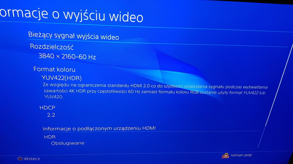

Dzięki za odp.podlaczylem psr4 pro i dałem lepszy kabel hdmi 16gbt i jak wchodzę w opcję konsoli ustawienie obrazu np. Na grze red dead2 to jest napisane zdjęcie wrzucam o co chodzi że kabel jest ograniczeniem jakism?
To ograniczanie HDMI 2.0 i tak ma być. Też mam PS4 PRO więc wiem o czym piszę.
4K i HDR jest (o ile gra wypluwa).
Nawet wszystkie filmy BD UHD są w 4:2:0
Edytowane przez LV426
Ok czyli Tak ma być? Faktycznie najlepszy hdr widać w grze horizo  zero jest bombowy efekt
