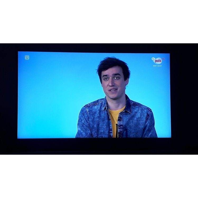

Od miesiąca mam nu8072 55 cali, generalnie właśnie czekam na drugą wizytę serwisu, problemy:
- w trybie gry (ps4 pro) telewizor gubi obraz ( 1-2 sekundowy "czarny ekran" i komunikat "tryb gry wyłączony")
- obraz ma jakiś taki fioletowawy odcień, przez co kolory, szczególnie twarze wyglądają dziwnie
Miał ktoś z Was takie problemy?

Tyle tylko, że u mnie to wyłączanie/włączanie dzieje się również podczas grania:(
A miałeś też problem z fioletowym odcieniem ekranu?

Fioletowy odcien ekranu? raczej nie ale ... Ciezko dmuchac na zimne nie widzac czegos . Mozesz porobic pare zdjec i wstawic tutaj?

Jedne programy bardziej inne mniej, jeszcze inne prawie wcale, ale generalnie jest fioletowawo. Podczas pierwszej wizyty serwisant wmawiał mi że to wina telewizji kablowej (toya hd)

ustaw sobie tryb na FILM  ,    Barwa  ciepla 1 albo 2    i kolory na Uzytkownika i to samo masz?
