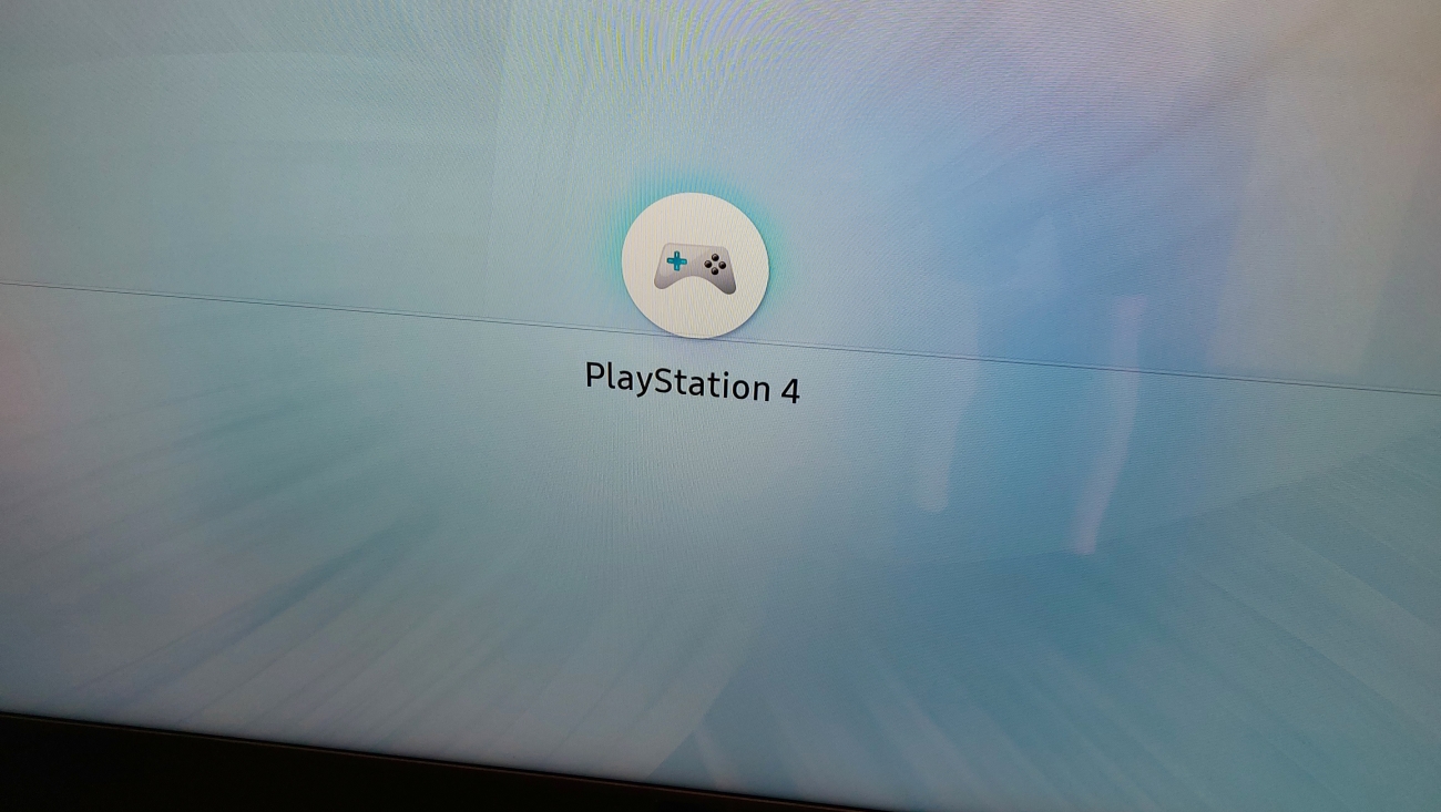

Pojawił się pewien problem z TV 55NU8042 - mianowicie dzisiaj przez środek ekranu pojawił się poziomy pas i od dołu od tego miejsca obraz ma inny kolor, czasem miga.
Na zdjęciach widoczne jest co się wydarzyło. TV nie został w żaden sposób uszkodzony, nawet dotknięty.
Cóż to może być i jak idzie to naprawić? Ile w ogóle może to kosztować? TV oczywiście jest z pół roku po gwarancji.....
