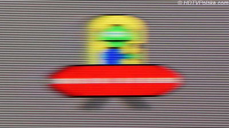

Test jak zawsze porządnie pokazuje plusy (sporo) i minusy. Ale tak jak kolega pisał wyżej, co tam się stało z ostrością ruchu?! UFO wygląda jak w jakimś tanim tv ze średniej polki.
DCI P3 jednak wyżej niż pierwotne 80%.
Telewizor 4K a w dynamicznym ruchu pewnie będzie miał mniej linii gorszą ostrość niż modele FHD z lepszym ruchem i fenomen 4K w tym momencie znika.
Sony przecież zawsze było liderem ze swoim MotionFlowem ehh szkoda bo telewizor przyzwoity. Jak dobrze ze mamy Panowie Wasze testy to producenci nic nie ukryją przed Nami :)

Ostrość obrazu w ruchu na tym Sony 100hz, mam wrażenie że jest na bardzo podobnym poziomie do zeszłorocznych Panasów 4k na matrycach 50hz z załączonym upłynniaczem.

ZD9 motionflow w trybie standard :
Sony XE9005 w trybie standart
Philips PUS6561/6501 IPS :
Philips PUS6521 na matrycy VA
Sony w755c-w805c-w809c w trybie standard  :
Panasonic DS630
Wszystkie fotki w standardowych niestrobowanych trybach bez spadku jasności.
Użytkuję 65XE90 od kilkunastu dni i nie ma z tym problemu , oczywiście nie jest to ZD9  ale nie ma też przepaści, oczywiście jak ktoś ma 20 tyś do wydania to można kupić ZD9.
ZD9  To b.dobry TV .  Zdecydowałem się na XE90 bo XD93 miał w testowym modelu w Sklepie clouding i bardzo nierówne podświetlanie w rogach ekranu .
Tryby strobowane przy obniżeniu jasności/kontrasu :
ZD9 motionflow w trybie wyraźny :
XE9005 w trybie wyraźny :
W805C  w trybie wyraźny :
Philips pus6521 va w trybie spadku jasności :
Philips PUS6501 IPS w trybie spadku jasności :
Panasonic DS630
