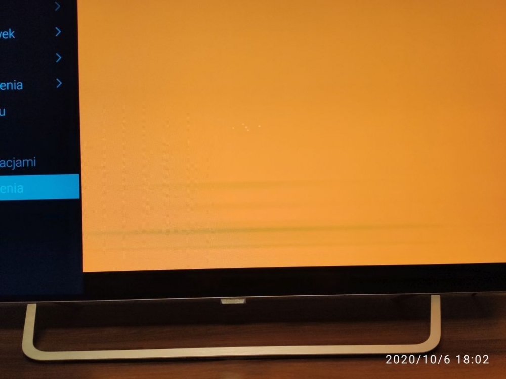

Kolejna aktualizacja tematu
W dniu 09.10.2020 r. równo po miesiącu od odebrania przez serwis telewizora przywieziono mi model 65OLED804/12, zapakowany jak nowy i bez widocznych śladów użytkowania, ale bez kabla sieciowego i przy uruchomieniu zgłaszał się pilot do sparowania, więc przypuszczam, że telewizor fabrycznie odnawiany (fabrycznie o czym świadczą naklejki na kartonie wysyłka z Fabryki na zlecenie MIK). Na razie wszystko OK obraz jak to w OLED doskonały. Zastanawiam się tylko czy są jakieś zalecane ustawienia, które ograniczą prawdopodobieństwo wypalenia. Mam nadzieję, że to koniec przygód, ale łapię się na tym, że oglądając telewizję szukam śladów wypaleń ... Mam nadzieje, że to minie :-).

Czyli podpisałeś zgodę, że nie będziesz reklamować więcej wypaleń ???

Ja miałem taki sam problem - TV 65OLED873 kupiony w 2018  w grudniu - wypalona matryca poziome paski widoczne na najbardziej na czerwonym, różowym tle. Prawdopodobnie od TVN24, który czasem leciał ale nie specjalnie długo. TV był kalibrowany przez skalibrujtv.pl więc ustawienia idealne.
Telefon na infolinie Philipsa - Pan założył sprawę, przesłał maila i planszę 50% grey, żebym ją uruchomił i zrobił zdjęcia - na szarym akurat tego nie widać więc porobiłem zdjęcia na czerwonym, różowym i żółtym.
Standardowa odpowiedź, jak kolega opisuje, że to retencja i źle używałem TV niezgodnie z instrukcją itd. - czyli standard zepchnąć klienta może się uda :)
Odpisałem po swojemu, poprosiłem o zrewidowanie stanowiska bo inaczej będę zmuszony skorzystać UOKIK i Rzecznika Praw Konsumenta.
Odpisali, że uznają WARUNKOWO gwarancję na retencję i ma się ze mną kontaktować serwis z Radomia.
Serwis zabrał w zeszły piątek TV i 2 dni temu miałem telefon, że WARUNKOWO wymienią mi TV na nowy model 804 gwarancja 2 lata od momentu dostarczenia ale już nie mogę reklamować na retencję bo taka jest technologia OLED i muszę używać zgodnie z instrukcją hehehe
Trochę mało poważne te tłumaczenia serwisu i producenta - rozumiem ustawienia dynamiczne i 24h program informacyjny, że się coś wypali - ale przy normalnym użytkowaniu ?

Odpisz serwisowy, że nie podpiszesz takowego oświadczenia i dalej żądasz przywrócenia TV do stanu zgodności z umową. Oczywiście wszystko mailowo lub pisemnie. Nic na telefon.

Nie licz na to. Największy przeskok w trwałości OLEDów nastąpił w 2017 roku, od tego momentu to są drobne usprawnienia.
Ja bym się nie zgadzał na taką jednorazową wymianę. Najważniejsze masz już za sobą - ponieważ serwis zaproponował wymianę na inny TV tak naprawdę potwierdził wadę. Mając to udokumentowane ja bym walczył w sklepie o 'bezwarunkowe' naprawienie Twojego TV, albo wymianę na nowy z nową gwarancją.
Przy okazji założę się że to ultimatum jest niezgodne z prawem i wysłałbym zapytanie do UOKIK czy serwis Philipsa tak może robić: wymieniać TV, pod warunkiem że użytkownik podpisze cyrograf. To przecież daje im olbrzymie prawo do manipulacji i nadużyć - zupełnie nie macie pewności czy matryca w przywiezionym TV nie jest używana i na skraju wypalenia. Pozbywając się prawa do reklamowania tego możecie po prostu dostać totalny bubel.
Nie wiem czy jest sens się napierdalać - powiem, że nie podpiszę i co  dalej ? Kombinowanie z UOKIK , Rzecznikach konsumenta itd, - pierdziele - niech pochodzi ze 2 lata to w sumie będzie 4 lata od ostatniej wymiany i wymienię na coś nowego.
