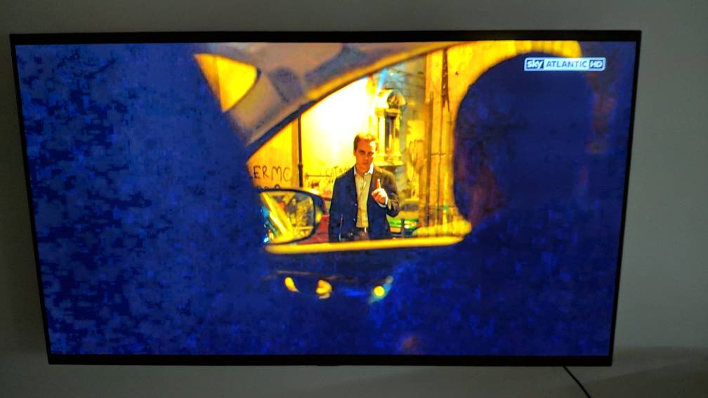

Powiedzcie mi czy te artefakty w ciemnych scenach to kwestia odtwarzanego materiału czy softu telewizora? Film co prawda nie jest w 4K, a w 1080p. Gdy odtwarzam tą samą scenę na komputerze z monitorem LCD IPS 1440p, to problem nie występuje i zastanawiam się co jest powodem takiej fatalnej jakości obrazu na LG.

Niestety słaba jakość źródła i tyle , wiadomo, że oledy gorzej sobie radzą w ciemnych scenach mocno skompresowanych materiałów niż zwykłe lcd, oglądając materiały np. hbo go to aż czasami oczy bolą w ciemnych scenach , niestety aby obraz był igła to potrzebujesz b.dobrego źrodła. Rodzice mają zwykłego średniaka lcd lg 7550 i tego typu materiały u nich lepiej wyglądają niż u mnie na oledzie za ponad dwukrotnie więcej...

Po prostu Oled jest bezlitosny dla słabego źródła... Taka cena za ta super jakość.

@klu16 - nie wiem z jakiego źródła korzystasz i jakie masz ustawienia, ale fatalnie to wygląda.
Na moim oledzie sprawdziłem na szybko programy w NC+ i nawet na jakiś egzotykach sd nie mogłem zobaczyć czegoś podobnego. Sprawdziłem youtube w najgorszej jakości 240p i też nie widać artefaktów.
Inna sprawa, że jak porównywałem oledy od Sony, LG i Panasonica to dla mnie właśnie LG najsłabiej radziło sobie z czerniami /blisko czerni, gdzie widoczny był efekt posteryzacji (czego nie widziałem na Sony i Panasonicku). Im słabszy jakościowo materiał tym bardziej widoczne to było.
Wygląda  na bardzo słabe źródło. Możesz napisać z czego i co dokładnie oglądasz na zdjęciu? Może to być również kwestia ustawień tv.

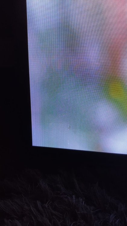

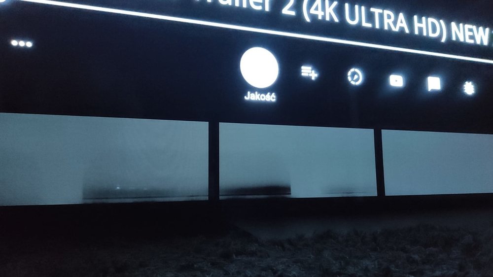

Witam w dniu dzisiejszym zakupiłem LG 65 B8. W sklepie po testowym uruchomieniu było wszystko git, natomiast po odpaleniu w domu na obrazie widać taki oto pasek.IMG-20190331-WA0000.thumb.jpg.0dbad774af7724bfca2904b26167e89d.jpgIMG-20190331-WA0001.thumb.jpg.a3541aab8e96582f4a927b54bc125886.jpgIMG-20190331-WA0002.thumb.jpg.c52cf22b01183a4ba67995f12818601e.jpg
Oraz już mniej widoczne paski pionowe z lewej strony.
Wymieniać od razu czy może poczekać te 12 godzin żeby matryca się "wygrzała" ?
Aktualnie odpaliłem czyszczenie pikseli może to pomoże.

Powinno pomóc. Ja bym poczekaj bo często nowa matryca po kilku konpensacjach się ogarnie.
Na moim b7 właśnie stuknelo 2tys. Godzin i tv wykonał pierwszą automatyczna godzinna konpensacje matrycy.

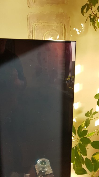

Witam koleżanki i kolegów. B8 zakupiłem 2 dni temu i w zasadzie wszystko wygląda OK, poza jednym, co zauważyłem dzisiaj, kiedy to światło słoneczne padało na matrycę  wyłączonego TV. Otóż na całej jego powierzchni widoczne są plamy (jak zdjęciu w górnym prawym rogu), podkreślam : przy wyłączonym TV). Na testach tego nie widać. Nie wiem, czy to ślad po foli (szczerze wątpię, bo brak reakcji na delikatne pocieranie wilgotną szmatką), czy to wada matrycy, a jeśli tak, to co dalej?

W temacie o C8 Pietraso miał identyczny przypadek , jak sprawa się zakończyła nie wiem , może warto napisać do niego :)

To akurat była scena z serialu Gomorra S03EP08, plik .mkv 1080p.
Początkowo myślałem, że to wina streamowania z Plexa, ale odtworzyłem ten sam plik i tą samą scenę z dysku podpiętego bezpośrednio pod TV i jest to samo.
Zdjęcie chyba robione przy isf (Dark Room), a w tym profilu nic nie zmieniałem. No szkoda, że taka jakość, bo seriali oglądam sporo. ?

1080p ale jakie? Jeśli plik ma między 10-15GB to nie powinno mieć miejsca, ale jeśli masz plik około 3-4 GB to już tak będzie

Serial jest dostępny na youtube w hd. Nie ma niestety tego epizodu, ale jest np. S03E09. I na nim obraz u mnie jest bardzo dobry.
Odpal sobie apkę youtube w tv i może da Ci to odpowiedź. Możesz też przetestować jak się zachowuje Twój tv przy zmianie jakości  materiału. Jak zjeżdżam do 240p też jest przyzwoicie  nie ma makrobloków/posteryzacji, itp. i dużo lepiej od Twojego zdjęcia.
