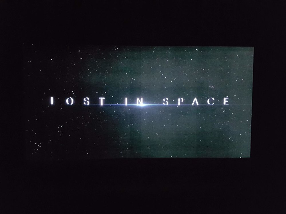

Witam wszystkich.
Zakupiłem Oled LG B8 w czasie ostatniej promocji "bez vat" w Media Markt. Niestety w czasie wieczornego oglądania serialu zauważyłem pewien mały acz po wykryciu trudny do zignorowania defekt. Po lewej stronie ekranu na planszach testowych 5% widnieje ciemniejsza "falista" przestrzeń. Nie są to jednak pionowe pasy jak w przypadku często omawianego bandingu lecz raczej coś na wzór nieregularnej "fali". Ten ciemniejszy obszar sam w sobie nie stanowi dużego problemu gdyż w czasie oglądania ta nierównomierność nie jest wyraźnie dostrzegalna. Problem w tym, że w obrębie tego ciemniejszego obszaru jest jaśniejsza "wysepka" mniej więcej wielkości i kształtu jajka. Założyłem, że w czasie normalnego oglądania nie będzie sprawić to problemu. Niestety myliłem się. W czasie wieczornego seansu w ciemniejszych scenach zauważyłem małą jasną "plamkę" po lewej stronie ekranu, która niestety rzuca się w oczy.
Zastanawiam się czy jest szansa, że z czasem tego rodzaju specyficzna nierównomierność zaniknie. TV miał już jeden lub dwa automatyczne cykle czyszczenia matrycy ale póki co bez zmian. Rozważam włączenie manualnego godzinnego cyklu. Niestety w tej kwestii w internecie można spotkać skrajne opinie. Niektórym pomogło a innym wręcz przeciwnie, uwydatniło banding. Nie mogę nawet znaleźć w internecie informacji na temat tego problemu gdyż nie są to pionowe linie jak przy typowym bandingu. Przypomina to poniekąd małe wypalenie matrycy ale na kolorowych planszach testowych problemu nie ma. Czy macie może jakieś doświadczenie w tej kwestii? Z góry dziękuję za wszelką pomoc.
Na chwilę obecną nie mogłem zrobić zdjęć gdyż w dzień problem byłby trudny do uchwycenia ale może uda się je wykonać wieczorem.

Uruchomiłeś manualny godzinny cykl kompensacji czy zmiany powstały wyłącznie w wyniku cyklów automatycznych ? Zastanawiam się czy włączyć godzinne czyszczenie matrycy ale opowieści o pogorszeniu bandingu w wyniku użycia tej opcji mnie zniechęcają.
Póki co u mnie plama jak była tak jest i drażni w czasie oglądania ciemniejszych scen biorąc pod uwagę, że mówimy tu o telewizorze rzekomo wyższej klasy. Niestety zrobienie zdjęcia matrycy w ciemnym pokoju budżetowym smartfonem jest trudniejsze niż zakładałem?. Z niektórych wypowiedzi wynika, że równomierność może stabilizować się nawet do 100 pierwszych godzin działania. Z drugiej strony nie mam pewności czy mój egzemplarz nie pochodzi przypadkiem ze zwrotu więc trudno  jednoznacznie stwierdzić ile godzin ma na liczniku.
Nie wiem czy mój problem kwalifikuje się jako banding, który z tego co rozumiem, oznacza problem z jednorodnością w postaci prostych pasów a nie, jak w moim przypadku, okrągłej jaśniejszej "plamy" i ciemniejszych falistych linii.
Przy okazji, ściągaliście folie ochronne (przednią i tylną) przed podłączeniem TV? Teoretycznie na czas testów lepiej nie ściągać ale spotkałem opinię, że powinno się bezwzględnie zdjąć folie gdyż w przeciwnym razie może to powodować problemy z działaniem TV.

1. Bez zdjęcia trudno cokolwiek poradzić.
2. Największe zmiany następują po pierwszej aut kompensacji, warto jednak z decyzjami poczekać con. do kilkudziesięciu godzin pracy i godzinnej wymuszonej. Jak wtedy coś będziesz widział irytującego w materiałach- zwrot.
3. Folie - teoria mówi by je zdjąć natychmiast, ale większość je i tak trzyma na czas testów. Sklep musi przyjąć zwrot TV z usuniętymi foliami.

Twój problem kwalifikuje się nie jako banding tylko niejednorodność matrycy poprzez zaciemnione plamy (najlepiej widoczne na 5% grey w trybie isf dark/technicolor) , w skrajnych przypadkach zaciemnienie potrafi być naprawdę na tyle duże , że np. jedna strona matrycy już jest czarna kiedy druga 'świeci' i skutecznie utrudnia to oglądanie. Ja miałem taki przypadek i matryca oczywiście została wymieniona na gwarancji , sam serwisant mówił , że banding jest to kwestia technologiczna i matrycę też wymieniają ze względu na banding ale jeżeli jest on widoczny na planszy 20% grey (sic!) ale takich placków zaciemnień nie powinno być , w praktyce moja matryca też jest torchę ciemniejsza w prawym górnym rogu ale nie w takim stopniu jak to było w poprzedniej i na chwilę obecną w oglądanych materiałach (poza planszami testowymi) jest to po prostu nie widoczne.
Co do ręcznych kompensacji i tak serwisant będzie wymagał od ciebie przeprowadzenia 3 takich przed wymiana matrycy (jeżeli ich nie zrobisz to i tak jak podepnie się pod tv mu wyskoczy ile ich zostało przeprowadzonych) na podstawie swoich doświadczeń w moim przypadku nic nie poprawiły na ww. problem.
Co do foli ochronnej to NALEŻY ściągnąć też tą z tyłu , gdybyś jej nie ściągnął zależnie od serwisanta może kręcić nosem , że niby nie ma odpowiedniego odprowadzania ciepła itd.(słowa tego co u mnie wymieniał) chociaż to dziwne bo chyba w instrukcji nie ma nic wspomnianego o obowiązku jej ściągnięcia.
Co do poprawiania jednorodności matrycy z czasem , u mnie był bardzo widoczny jeden pas który widywałem bardzo często w ciemnych scenach , teraz naprawdę bardzo rzadko jestem w stanie go wychwycić w przeciwieństwie do wcześniej. No i u mnie właśnie wyraźną poprawę zauważyłem po zdecydowanie dłuższym używaniu tv (a nie tak jak się przyjęło , że po 2 automatycznych kompensacjach już w matrycy się nic nie zmieni).
Poniżej zdjęcia (starej wymienionej matrycy) , pierwsze-plansza 5% grey zrobiona na fabrycznym isf dark (aparat wprawdzie uwydatnia defekt ale jak najbardziej był widoczny mocno gołym okiem i rzeczywiście przez to zaciemnienie cyfra 5% była wręcz niewidoczna) a później przykładowe fotki jak to wpływało na wyświetlany materiał:
Ps. aż dziw , że takie matryce-kaszany są wypuszczane jako pełno-sprawny produkt...
