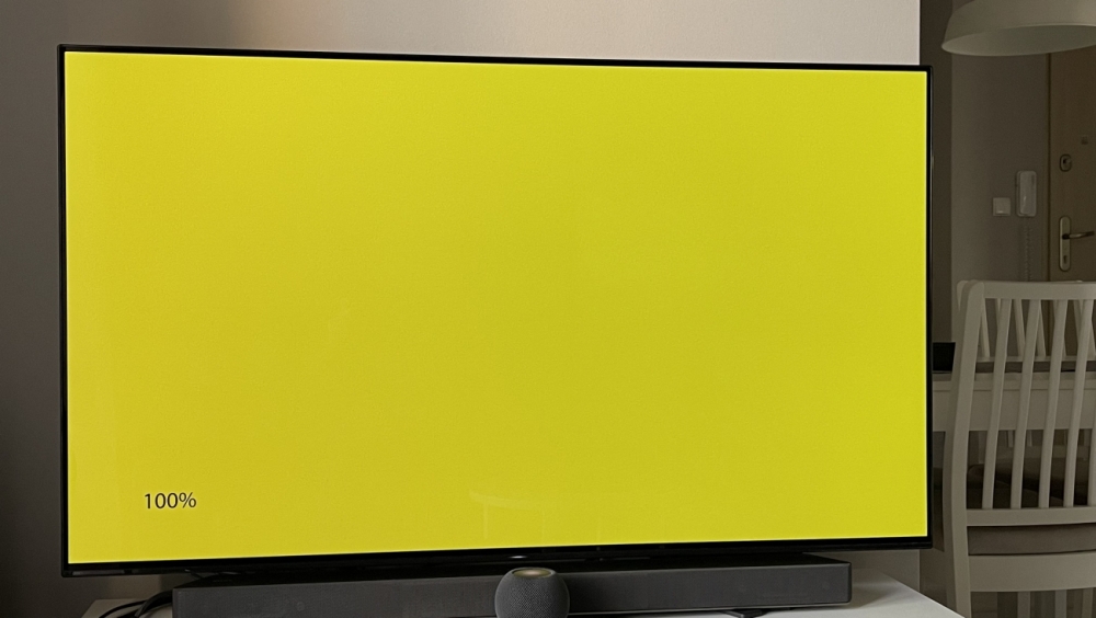

Czy w nowym telewizorze (model wymieniony w tytule) obraz wyświetlany na matrycy powinien wyglądać w zaprezentowany na zdjęciach sposób, czy powinien być w jednolitej barwie bez tych przebarwień? I, jeśli są to jakiegoś rodzaju przebarwienia matrycy, to w jaki sposób mogły pojawić się w fabrycznie nowym telewizorze? Czy jest to możliwe aby nowy telewizor wyświetlał taki obraz?
Załączam dwa rodzaje zdjęć, jedno oryginalne, drugie z -25% ściemnieniem dla lepszego uwidocznienia problemu.

Nie  powinno być  przebarwień w nowym telewizorze. Mój telewizor OLED Panasonic ma  5 lat i nie ma  przebarwień. Co można zrobić w takim przypadku. Uruchomić ręcznie konserwacje  panelu.Jeśli nie będzie poprawy  to niestety  trzeba zgłosić  usterkę.Może telewizor który kupiłeś nie  jest nowy.Tzn mógł stać na wystawie  .

Mi ogólnie chodziło tylko o wypowiedzenie się w temacie prawidłowo wyświetlanego obrazu na matrycy LG OLED. Czy na moim nowo zakupionym telewizorze matryca wyświetla obraz w prawidłowy sposób czy też nie. Na moje oko, a miałem już kilka telewizorów OLED, obraz wyświetlany na tym konkretnym egzemplarzu jest wyświetlany w sposób wadliwy. Jaki jest powód wady, nie wiem. Być może jest to telewizor powystawowy i wiele by na to wskazywało.
Co do menu serwisowego to w zasadzie mnie ono nie interesuje bo raz, że wejście w nie może naruszyć warunki gwarancji, a tego nikt by nie chciał, a dwa, że nie posiadam do tego zarówno pilota jak i aplikacji. W menu serwisowe nie będę wchodził. Z kolei sprawdzić przepracowanych godzin bez wymienionych sposobów, czyli specjalnego pilota i aplikacji w tym modelu się nie da. Jednak jak już wspomniałem bardziej interesuje mnie czy ta matryca, którą przedstawiłem na zdjęciach wygląda wam na nową, nieużywaną? Bo sprzedawca upiera się, że telewizor jest nowy, nieużywany. To w takim razie skąd taka matryca ze smugami?

Zafarby w wyświetlanym obrazie w oledach zdarzają się cały czas. Oczywiście temperatura barw może się zmieniać trochę przy patrzeniu pod kątem. Ale jeśli widzisz zafarby przy krawędziach oglądając na wprost to coś nie tak z egzemplarzem.
Ja bym na Twoim miejscu zwrócił ten tv jak możesz. Z reklamacją tego później może być różnie i to Ci się na 99% nie poprawi. Miałem kiedyś w oledzie od lg mały zafarb z jednej strony i mi się akurat udało z gwarancją. Ale często jest to nie uznawane.
Szkoda się męczyć, a skoro już na początku Cię to gryzie, to tymbardziej. I wcale tv nie musi mieć przepracowanych godzin w sklepie. Taka jest niestety kontrola jakości paneli oledowych.
Cztery lata pracowałem w fabryce telewizorów.  Panel na pewno jest uszkodzony. Uszkodzenie  wygląda jak clouding  w telewizorach LCD.  To  jest OLED i nie powinno być  czegoś takiego na ekranie. Proponuje zgłosić usterkę.Czasami takie uszkodzenie można zlikwidować  gdy uruchomisz  recznie  konserwacje panelu.Jeśli już to zrobiłeś i nie ma poprawy to tylko serwis.

Z tego co mi wyjaśnili inżynierowie z LGD, to nie jest uszkodzenie panelu tylko objaw niejednorodności w procesie produkcyjnym panelu. Różnice w grubości anody powodują że panel w niektórych miejscach przepuszcza więcej światła czerwonego. Sytuacja ani się nie polepszy z czasem ani się nie pogorszy, tak po prostu wygląda ten konkretny panel ze względu na fizyczne własciwości. Konserwacja panelu nic tu nie pomoże bo to problem z optyką, a nie elektroniką.
Porada którą dostałem to oddać do sklepu i kupić nowy telewizor i tak od zawsze robimy. Może to i niewygodne ale w pracy wolimy to niż płacić dodatkowe 1000 dolarów za telewizor żeby ktoś dokładniej obejrzał panel w fabryce. Sytuacja i tak się poprawia, za czasów C8 bez przebarwień był jeden panel z czterech a teraz to jakieś 90%.
