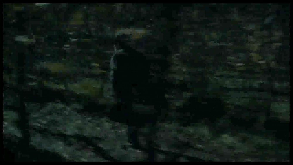

smms10 0 Napisano 5 Września 2017 Fakt odswieżanie to jakaś porażka. Dziwi mnie to, że ten tv ma tyle pochlebnych opini a przecież te piksele przy szybkich ruchach to jak degradacja grafiki o jakies 20 lat... Mialem wczesniej 40 cali Toshibe tez 60 hz, ale takiego efektu nie bylo. Praktycznie cały czas byl plynny. Nie wiem moze tutaj ze wzgledu na juz wieksza przekatna. Nie mam pojecia. Jezeli ktos doszedl do tego czy da sie to zmienic smialo pisac ;] Wysylam screeny z tego efektu. Film nie jest w najlepszej jakosci ale latwo mozna poznac ktore to szybkie sceny a ktora normalna... Ta ostatnia Cytuj Udostępnij tę odpowiedź Odnośnik do odpowiedzi Udostępnij na innych stronach
grundig 632 Napisano 6 Września 2017 (edytowane) Na pewno bardzo duze znaczenia ma zrodlo sygnalu. Na obrazkach ktore wkleiles sceny wygladaja jak ze zrodla niskiej rozdzeilczosci czyli jak z kanalu sd lub filmu o niskiej rozdzielczosci. Nawet w telewizorze plazmowym o rozmiarze 50 cali taki film nie bedzie prezetowal sie dobrze i bedzie duze rozmycie obrazu. 50 cali to duzy ekran i wymaga dobrego zrodla sygnalu, nie musi byc bardzo dobre , wystarczy nawet film hd 1080p o rozmiarze 2 do 3 gb.Kolejny wazny szczegól to kamery ktore zarejestrowaly dany program.Patrz np program ..jaka to melodia ,premierowe odcinki tego programu od kilku dni rejestrowane sa przy pomocy kamer hd.Stare piosenki ktore wykorzystywane sa w czasie nowego programu byly rejestrowane przy pomocy bardzo slabych kamer sd, bardzo duze rozmycie obrazu i zanik szczegolow , beznadzieja full-kaszanka. znajomy ma pdobny telewizor i jesli film jest w hd i zarejestrowany przy pomocy dobrych kamer to jakosc obrazu jest podobna jak w telewizorze plazmowym panasonica. Przyklad na zdjeciu wyzej. Film w hd , jakosc obrazu na bardzo dobrym poziomie.Film zarejestrowany przy pomocy bardzo dobrych kamer Sony. ============ Wracajac jeszcze raz do wspomnianego przykladu czyli programu jaka to melodia..to tylko nowe czyli premierowe odcinki maja bardzo dobra jakosc obrazu. Program zarejestrowany przy pomocy kamer hd.Caly program nie jest w hd bo jest montowany z fragmentow czyli wykorzystywane sa piosenki ktore byly zajestrowane we wczesniejszych odcinkach tego programu. Jesli jest wykorzystywany taki fragment strego programu to jakosc obrazu jest kiepska.zanik szczegolow.Nie jest to w tym przypadku wina telewizora tylko kamer ktore zarejestrowaly ten program .Podobnie jest ze zdjeciami ktore wkleiles...material wizualnie wyglada na bardzo stary,Nie widac tez na zdjeciach nawet logo telewizora ale to juz inna sprawa. ======================= Komentarz ktory dotyczy ex700 z linku nizej. https://hdtvpolska.com/forum/topic/39817-50-55-do-4-tyś-zł/#comment-415437 Zdecydowałem się na Panasonica TX-50-EX700E i nie żałuję - jestem bardzo pozytywnie zaskoczony Do końca wahałem się nad czymś większym, Pan proponował mi jeszcze Philipsa 55PUS7101/12 za 1000zł więcej i trochę nad nim myślałem, 55'', Android Tv(fajne możliwości, ale bałem się stabilności), 120mhz matryca(chyba :P) i bajer w postaci podświetlania z tyłu (fajna sprawa, chociaż i tak mam ledy w szafce nad tv więc aż tak mocno się na to nie napalałem, bardziej kusiły te 55''), ale koniec końców wziąłem Panasonica - 1 strzał podobno najlepszy, trochę bałem się ryzykować z samą marką Philips, obraz kosa, aż byłem zaskoczony, że w telewizorze LED będę miał taką czerń, smart tv działa bardzo sprawnie, zdecydowanie szybciej i stabilniej niż w ostatnim wypuście plazmy Panasonica, filmy .mkv bez przycięcia, tak jak tego oczekiwałem. I jest bezdźwięczny, plazma wydawała taki cichy, ale z bliska słyszalny dźwięk, a teraz jest cisza. Pozostało się bawić ustawieniami. Może jakieś podpowiedzi jak go poprawnie ustawić i na co zwrócić uwagę? Dzięki za pomoc i rady! Edytowane 6 Września 2017 przez grundig Cytuj Udostępnij tę odpowiedź Odnośnik do odpowiedzi Udostępnij na innych stronach
smms10 0 Napisano 6 Września 2017 (edytowane) Fakt, obraz pochodzi ze źródła o słabej rozdzielczości... >Fakt tez ze pierwsze tak widoczne rozmycie zauwazylem na TV Puls HD przy filmie Piraci z Karaibów...Tez obraz wyzej pochodzi z pliku 900 mb na PC.I fakt tez, że dałes screena gdzie obraz zbytnio ruchomy nie jest ;] Taka jakosc to ja mam przy transmisji w gre w billarda na Eurosport 2 ;] Ale tez na Toshibie ogladalem slabe jakosci i nie bylo tak widocznej roznicy.. Moze to kwestia wiekszego ekranu.. Ja akurat mam model TX-50-EX-703E Ogolnie chce zamówić kalibracje ze stronki skalibruj.pl. Nie wiem tylko czy przed kalibracja lepiej kupic amplituner i obraz kalibrowac przez ten amp czy wystarczy kalibrowac na " sucho"a potem podlacze do tv amp.....Wlasciwie to amp posiadam jednak chce wymiec na model wyzej.. Tej samej marki (sony) Edytowane 6 Września 2017 przez smms10 poprawka Cytuj Udostępnij tę odpowiedź Odnośnik do odpowiedzi Udostępnij na innych stronach
grundig 632 Napisano 6 Września 2017 (edytowane) Kalibracja ma duzy wplyw na jakosc obrazu na ekranie telewizora.Jesli chodzi o amplituner to mozesz podlaczyc przed lub po kalibracji telewizora .Nie ma to znaczenia. Wracajac do jakosci to na mniejszym ekranie kanaly sd i filmy w niskiej rozdzielczosci zawsze beda prezentowac sie lepiej niz na duzym ekranie .50 cali to duzy ekran. Wspomniales o rozmyciu obrazu na kanale TV puls HD. Ten kanal nie nadaje z wysokim bitrate.Bitrate ma bardzo duzy wplyw na jakosc obrazu. Informacje na ten temat np w linku nizej http://www.spidersweb.pl/2014/08/pseudohd-wszedzie-pseudohd-tvn-tvp-kpia-widzow-polsat-wtoruje.html Dlaczego bitrate kanalow jest niski? za wyszy bitrate trzeba wiecej zaplacic. Druga sprawa to jesli bitrate jest niski na jednym transponderze mozna transmitowac wiecej kanalow ale jakosc obrazu jest gorsza.Dla kazdego kanalu bitrate mozna przydzielic dowolonie ale trzeba zaplacic. http://satkurier.pl/laravel/news/47406/mr-orbita-ilosc-nie-zawsze-musi-rownac-sie-jakosci.html Dobrym przykladem jest tutaj kanal ARD ktory nadaje program z wysokim bitrate.Nie wiem jak jest obecnie ,nie sprawdzalem. Jak wyglada to w praktyce, przyklad na zdjeciach. Kazdy zauwazy roznice na korzysc ARD. Kanal ARD i TVP1HD. Za wyzszy bitrate trzeba wiecej zaplacic.Dobrym porownaniem jest dostep do internetu z ktorego obecnie korzystasz.Wysza cena , lepsza jakosc. Wyzsza cena.tak mialo byc.EDYCJA POSTU PRZESTALA JUZ DZIALAC Edytowane 6 Września 2017 przez grundig Cytuj Udostępnij tę odpowiedź Odnośnik do odpowiedzi Udostępnij na innych stronach

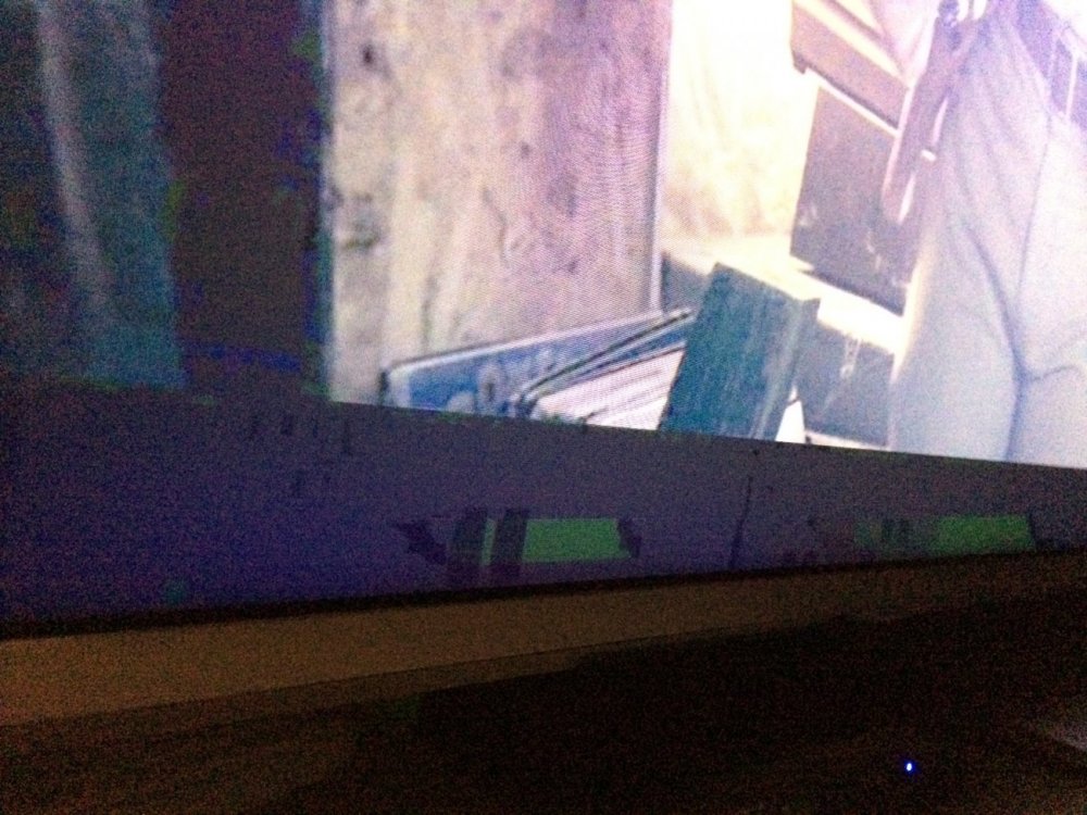

Jarosław Nowak 6 Napisano 2 Grudnia 2017 (edytowane) Kupiłem 14 dni remu Panasonic TX50EX700E i wczoraj oddałem go. Skusiłem się na niego czytając te forum jak i opinie, wszyscy zachwycali się czernią tego modelu jak i kolorami. Po zakupie zachwyt szybko opadł po wieczornych seansach. Kto by pomyślał ze w modelu za ponad 3000 zł może występować taka czerń z pikselami zielonymi, czy to na dekodeże HD czy Xboxie One S gra forza motorsport 7 4k HDR oraz Netflix film 4k z HDR. Na załączonych zdjęciach widać jak wygląda ten film Stranger Things w 4k. Kąty widzenia są tragiczne wystarczy trochę się odchylić i obraz zmienia kolory. Jedynie co na plus to wygląd tego TV i jakość wykonania, ale TV jest to oglądania anie do podziwiania go. Kinomaniakom odradzam zakup tego TV. TV zamieniłem na LG OLED i jestem teraz zadowolony z zakupu. Edytowane 2 Grudnia 2017 przez Jarosław Nowak Cytuj Udostępnij tę odpowiedź Odnośnik do odpowiedzi Udostępnij na innych stronach
Xisiek 1 746 Napisano 2 Grudnia 2017 (edytowane) Drogi Jaroslawie jeżeli podasz równie kiepski, mocno skompresowany sygnał do A7 czy jakiegokolwiek innego tv rezultat będzie taki sam - będzie widać kompresję, makrobloki. Jeżeli jeszcze dodasz do tego prześwietlone/wręcz zmanipulowane zdjęcie (twarz osoby na zdjęciu jest biała plama), dodatkowo jeszcze wykonane pod takim dużym kątem kazdy normalny obraz przedstawisz jakby wyświetlał go 50 letni Rubin. Dziwią tylko te zielone paseczki na dolnym zdjęciu.Moze trafiłeś na walnięty egzemplarz. PS. A ten zaczepny komentarz na dole, hmm - niech sobie każdy oceni Edytowane 2 Grudnia 2017 przez Xisiek Cytuj Udostępnij tę odpowiedź Odnośnik do odpowiedzi Udostępnij na innych stronach
