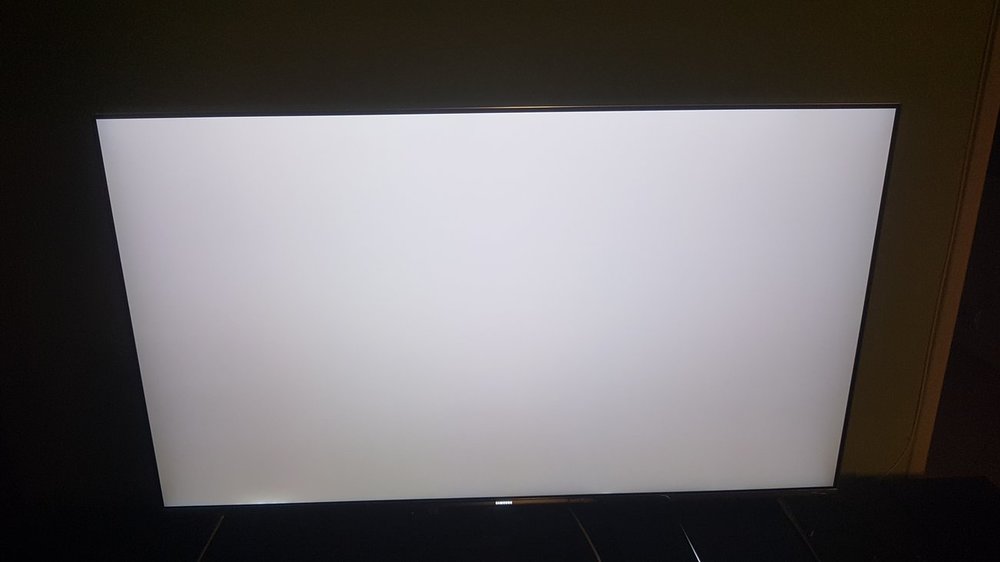

krzysztof lotek28 0 Napisano 29 Grudnia 2018 Witam. U mnie sytuacja z przeswietleniami na matrycy taka sama jak na wczesniejszych fotkach. Juz dwa razy wymieniona została matryca i po nowym roku bedzie trzecia wymiana bo problem sie powtarza. Średnio ok po 2-3 miesiacach od pierwszej wymiany. na moje nieszczescie matryce sa dostepne wiec nie mam mozliwosci zwrotu kwoty zakupu. Pani z infolini samsunga powiedziała ze dopiero przy czwartej naprawie na cokolwiek mozna liczyc . Chyba juz raczej nie zakupie telewizora od samsunga bo sie zraziłem. Cytuj Udostępnij tę odpowiedź Odnośnik do odpowiedzi Udostępnij na innych stronach
Cinuk 0 Napisano 30 Grudnia 2018 Można prosić o aktywny link do tego nowego softu do ks7009 1239, poprzedni link padł. 21 godzin temu, krzysztof lotek28 napisał: Witam. U mnie sytuacja z przeswietleniami na matrycy taka sama jak na wczesniejszych fotkach. Juz dwa razy wymieniona została matryca i po nowym roku bedzie trzecia wymiana bo problem sie powtarza. Średnio ok po 2-3 miesiacach od pierwszej wymiany. na moje nieszczescie matryce sa dostepne wiec nie mam mozliwosci zwrotu kwoty zakupu. Pani z infolini samsunga powiedziała ze dopiero przy czwartej naprawie na cokolwiek mozna liczyc . Chyba juz raczej nie zakupie telewizora od samsunga bo sie zraziłem. Mam to samo u siebie, jedna wymiana matrycy już była, dalej prześwietlenia. Po nowym roku będę korzystał z prawa rękojmi do zwrotu gotówki. Gwarancja tego nie umożliwia tylko rękojmia. Ale z rękojmi można skorzystać tylko zgłaszając do sklepu, nie do Samsunga. Wymiana nie ma sensu. Pozdrawiam Poniżej obrazek z mojego 65ks7000 Cytuj Udostępnij tę odpowiedź Odnośnik do odpowiedzi Udostępnij na innych stronach
Fjubens 307 Napisano 30 Grudnia 2018 @Cinuk Przesyłam link aktywny ale przez 1.5 dnia jeszcze tylko: https://we.tl/t-yUn8DhBbZC Cytuj Udostępnij tę odpowiedź Odnośnik do odpowiedzi Udostępnij na innych stronach
X-Rite 51 Napisano 4 Stycznia 2019 Dnia 29.12.2018 o 14:06, krzysztof lotek28 napisał: Witam. U mnie sytuacja z przeswietleniami na matrycy taka sama jak na wczesniejszych fotkach. Juz dwa razy wymieniona została matryca i po nowym roku bedzie trzecia wymiana bo problem sie powtarza. Średnio ok po 2-3 miesiacach od pierwszej wymiany. na moje nieszczescie matryce sa dostepne wiec nie mam mozliwosci zwrotu kwoty zakupu. Pani z infolini samsunga powiedziała ze dopiero przy czwartej naprawie na cokolwiek mozna liczyc . Chyba juz raczej nie zakupie telewizora od samsunga bo sie zraziłem. Rozumiem, że chodzi o to podświetlenie u dołu? Jeżeli tak, to moim zdaniem jest to kwestia przylegania ramki do matrycy i związanych z tym naprężeń a nie samej matrycy. Czy próbowałeś zwyczajnie docisnąć lub odgiąć (lekko, z wyczuciem) ramkę w tym miejscu? Nie są to może działania z gatunku hi-tech ale często banalne sposoby są lepszym rozwiązaniem niż kilkukrotna wymiana matrycy kiedy to, de facto, nie ona stanowi główne źródło problemu tylko jakość zamontowania ramki. Piszę to dlatego, że po przenoszeniu telewizora w inne miejsce też miałem podobnym problem, który został rozwiązany wspomnianym wyżej sposobem w ciąg kilku sekund. Cytuj Udostępnij tę odpowiedź Odnośnik do odpowiedzi Udostępnij na innych stronach
krzysztof lotek28 0 Napisano 4 Stycznia 2019 5 godzin temu, X-Rite napisał: Rozumiem, że chodzi o to podświetlenie u dołu? Jeżeli tak, to moim zdaniem jest to kwestia przylegania ramki do matrycy i związanych z tym naprężeń a nie samej matrycy. Czy próbowałeś zwyczajnie docisnąć lub odgiąć (lekko, z wyczuciem) ramkę w tym miejscu? Nie są to może działania z gatunku hi-tech ale często banalne sposoby są lepszym rozwiązaniem niż kilkukrotna wymiana matrycy kiedy to, de facto, nie ona stanowi główne źródło problemu tylko jakość zamontowania ramki. Piszę to dlatego, że po przenoszeniu telewizora w inne miejsce też miałem podobnym problem, który został rozwiązany wspomnianym wyżej sposobem w ciąg kilku sekund. Jeżeli sytuacja powtarza się trzeci raz to raczej jest to wada matrycy a po drugie nie tylko ja miałem z tym problem ale cześć osób które też tu na forum naglosnily problem. Sama wada pojawia się po paru miesiącach użytkowania. 1 Cytuj Udostępnij tę odpowiedź Odnośnik do odpowiedzi Udostępnij na innych stronach
X-Rite 51 Napisano 7 Stycznia 2019 U mnie "wada" też pojawiła się po roku kiedy przenosiłem telewizor (zmiana docisku.naprężeń) . Obstawiam, że nawet wymiana 20 matryc nic nie da o ile ramka nie będzie odpowiednio dociśnięta do matrycy. Alternatywa jest prosta. Można tracić czas na wymiany matryc albo poświęcić 30 sekund na sprawdzenie czy nie załatwi problemu wskazany wyżej sposób. Cytuj Udostępnij tę odpowiedź Odnośnik do odpowiedzi Udostępnij na innych stronach
krzysztof lotek28 0 Napisano 8 Stycznia 2019 U mnie telewizor stoi w jednym miejscu więc nie ma mowy o przenoszeniu. Jak ktoś ma zdjęcia na których jest pokazana wada a następnie jak to wygląda po odgieciu ramki to proszę wstawić. Cytuj Udostępnij tę odpowiedź Odnośnik do odpowiedzi Udostępnij na innych stronach

beniasp 1 Napisano 10 Marca 2019 Witam, Mój zakup TV Samsung KS7000 w roku 2017 i jak widać na załączonym obrazku(dolna część ramki) problem o którym czytałem na forum trafił się też w moim TV. Kosztował 4500 pln i po dwóch latach taka niespodzianka. Co radzicie? niestety gwarancja skończyła się w styczniu 2019. Chyba to moja ostatnia przygoda z Samsungiem... Co może być powodem tak szybko podającej matrycy ? Jaki jest koszt wymiany? czy to jest opłacalne ? Cytuj Udostępnij tę odpowiedź Odnośnik do odpowiedzi Udostępnij na innych stronach
Gambit 007 2 Napisano 10 Marca 2019 Miałem podobny problem z podświetleniem ,dwukrotnie matryca była wymieniana ,ostatni raz jakieś trzy miesiące temu i już widzę pierwsze plamy .Podobno to wada tych matryc i nic się zrobić nie da. Kosztów naprawy nie znam ,będę się znowu starał o wymianę w ramach gwarancji , ale to ostatni tv Samsunga jaki kupiłem . Podaje nr.do serwisu zadzwoń i dowiedz się o koszty +48502706102 Cytuj Udostępnij tę odpowiedź Odnośnik do odpowiedzi Udostępnij na innych stronach
