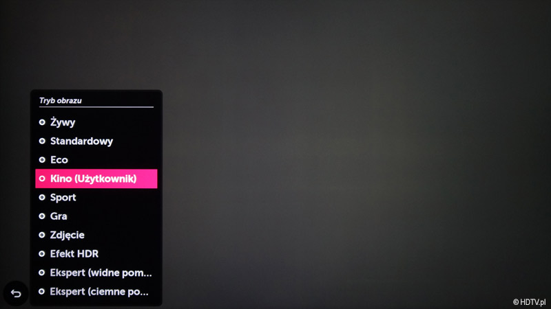

Omówmy teraz znajdujące się tam elementy. Na głównym polu wybieramy fabrycznie definiowany tryb obrazu. Najlepszym wśród dostępnych jest "Kino". Ma on na celu wyświetlanie obrazu najbliższe normom studyjnym, do których kalibrowane są monitory referencyjne. Innymi słowy, działając w trybie "Kino" otrzymujemy obraz zbliżony do tego, który widział reżyser. Czy występują w nim jakieś błędy przekonamy się w kolejnym akapicie. Do dyspozycji są także inne tryby:
Wszystkie dostępne tryby obrazu - jest ich 10.
W stosunku do ubiegłego roku znajduje się tu nowa pozycja - "Efekt HDR". Tryb ten symuluje w pewnym stopniu to co możemy zobaczyć na płytach Ultra HD Blu-ray. Jest to jednak forma sztucznego przetwarzania obrazu, która nie ma nic wspólnego z tym co widział autor na ekranie. Odradzam więc korzystanie z niego na co dzień, poza sprawdzeniem z ciekawości. Podobnie radziłem kilka lat temu w przypadku konwersji obrazu do 3D. Tego typu funkcje bywają ciekawe, jednak nie mają wiele wspólnego z wrażeniem jakie wywiera prawdziwy obraz HDR (lub analogicznie 3D).
W menu znajdują się także dwa tryby "Ekspert" przeznaczone do profesjonalnej kalibracji obrazu, które mają za zadanie wyeliminować wszystkie przekłamania obrazu. Opiszę je później. W starszych modelach LG tryby te nazywały się dokładniej "ISF Ekspert", ponieważ telewizory były certyfikowane przez firmę ISF. Czy UH8507 posiada taki certyfikat nie jestem przekonany, jednak nie ma to najmniejszego znaczenia, ponieważ tryby Eksperckie pozwalają na dokładnie to samo co gwarantuje certyfikacja przez zewnętrzną firmę. Mianowicie:
Certyfikat ISF gwarantuje, że telewizor posiada dwa banki pamięci (jeden do ustawień dziennych, drugi do nocnych), na których można przeprowadzić kalibrację oddzielnie dla każdego złącza. Po przeprowadzeniu profesjonalnej kalibracji, technik (lista certyfikowanych kalibratorów w Polsce) może zablokować te tryby specjalnym pinem i zmienić ich nazwę na ISF-Dzień oraz ISF-Noc (fabrycznie nazywają się one Profesjonalny-1 i -2).
Skupmy się jednak na dalszych ustawieniach trybu "Kino", ponieważ to z niego powinien w pierwszej chwili korzystać nabywca telewizora. W 2016 roku telewizory nie obcinają już domyślnie krawędzi obrazu (jak było to w latach poprzednich). Zakładka proporcji przeszła lekki lifting. Warto do niej wejść i upewnić się, czy na pewno dla każdego źródła spełnione jest to co właśnie napisałem:

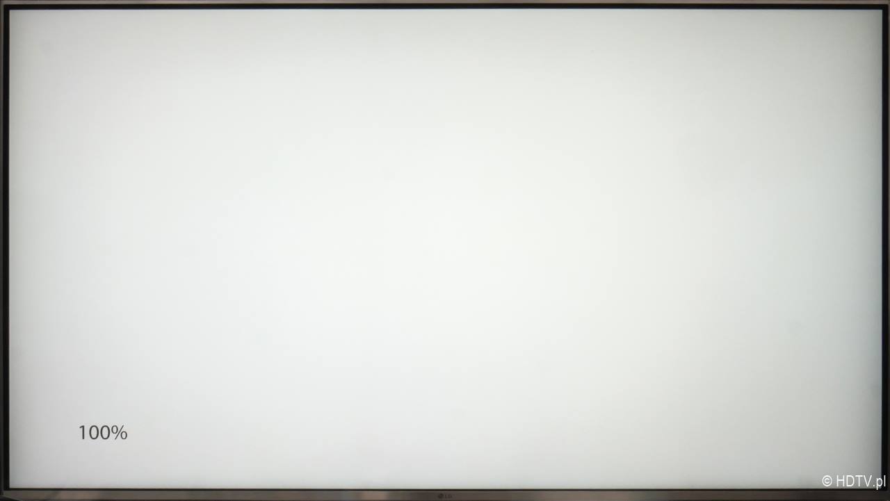

Równomierność ekranu

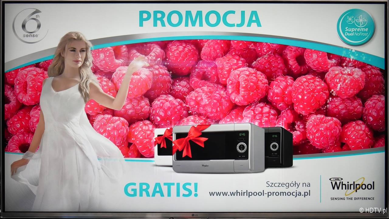

Trzeba przyznać, że jak na standardy telewizorów LCD z podświetleniem krawędziowym, udało się producentowi uzyskać przyzwoitą jednorodność obrazu. Nie było widocznych przebarwień na powierzchni ekranu.
Nie dokuczały także spadki jasności. W prawdzie na pomiarze wychodziło, że dysproporcja dochodzi do 30%, ale jest to właśnie mniej więcej tyle, że jeszcze nie rzuca się w oczy podczas oglądania.
Maksymalna jasność telewizora (przy normalnym obrazie SDR) to 300cd/m2. Nie jest to ponadprzeciętny wynik, zatem w bardzo nasłonecznionych salonach matryca może okazać się niewystarczająco jasna do oglądania bez rolet w oknach.
