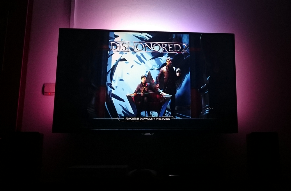

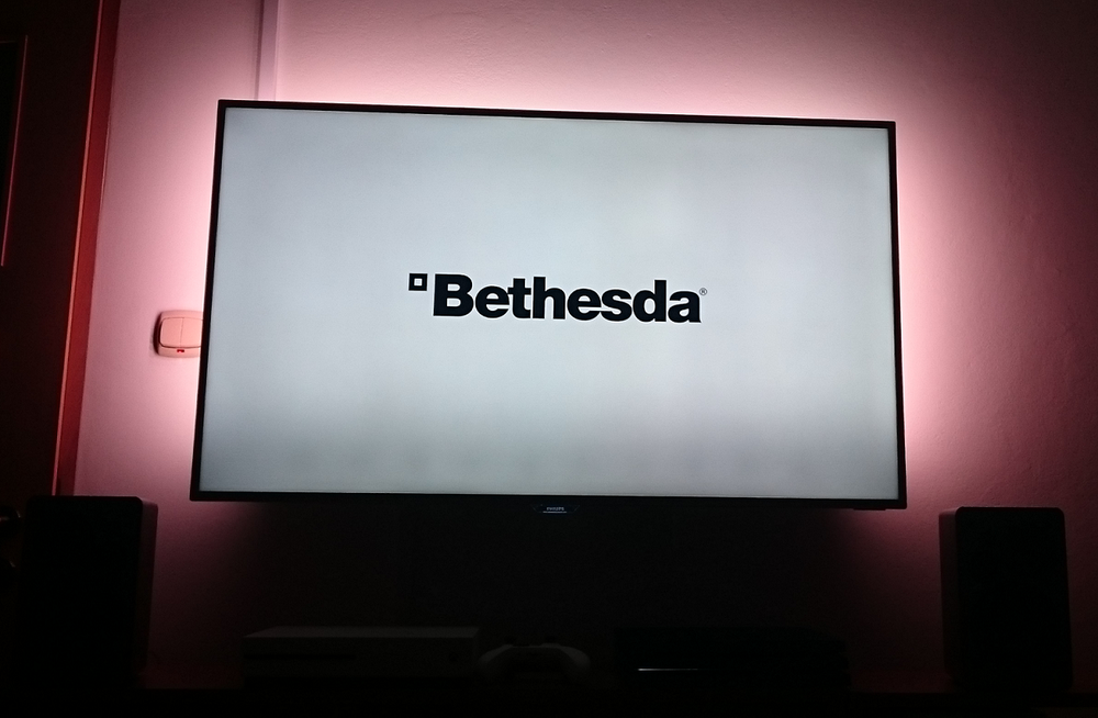

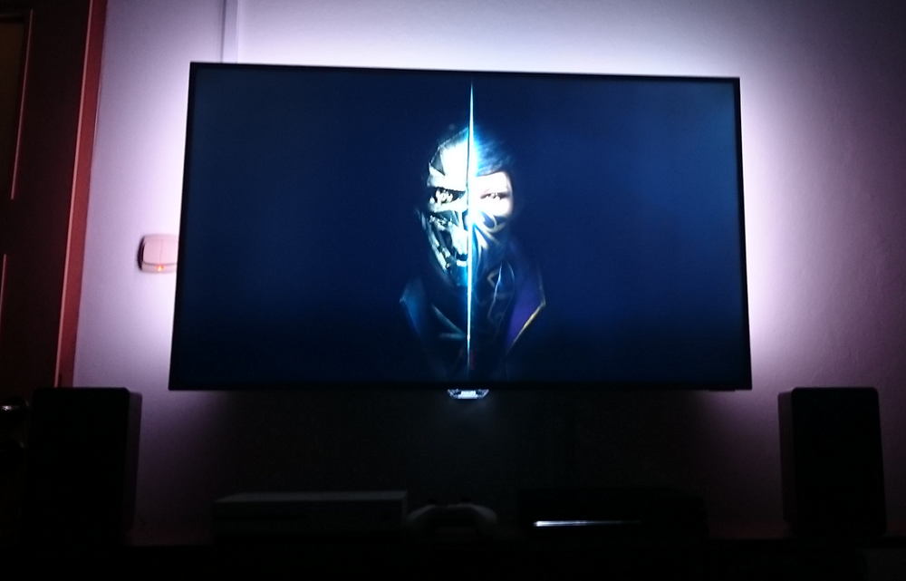

Mam pytanie. Też macie tak 'przybrudzoną' biel na gładkim białym tle? Co prawda w czasie filmów tego nie widać, ale tak jak tutaj na zdjęciu to wygląda mega słabo.
Czy kalibracja mogłaby mieć jakikolwiek wpływ na balans czerni i bieli, tzn. na tyle żeby faktycznie było to zauważalne? Mam Spydera 4PRO, teoretycznie mógłbym dokupić Spyder 4HDTV za ~260 zł, nakładkę pod TV właśnie, ale nie wiem czy to by coś zmieniło. Na pewno nie chcę się bawić w zamawianie profesjonalnych kalibracji, bo mieszkam na totalnym za[beeep]iu, więc kalibracja + dojazd i wyszłaby połowa ceny telewizora. :P
http://spyder.datacolor.com/portfolio-view/spyder4tv-hd-upgrade/
Dorzucam także zdjęcia 'czerni', na gładkim czarnym tle bardziej jest to lipny kolor 'navy' aniżeli czarny, ale tak jak na 4 zdjęciu gdzie już dochodzi grafika, to od razu inaczej ta czerń po bokach wygląda, nie rzuca się tak w oczy.
Aż sprawdzę u Siebie taka biel.. Ale nie widzialem czegoś takiego. A czarny to ja mam podobnie :)
