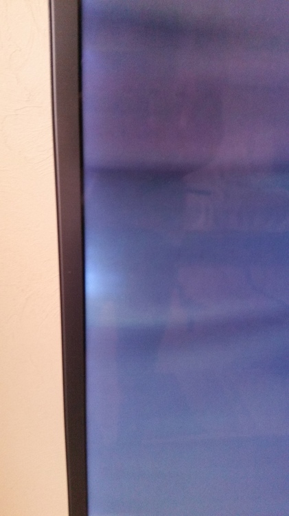

JS 8500 55' po roku uzywania,w serwisie opisali to jako wyciek swiatla,wymienili na nowy panel "AUO"oby pochodzil dluzej bo chyba sie przejade na ta Słowacje
Ciesz się że dostałeś AUO bo lepszych nie ma a na słowację nie musisz jechać bo tam na szczęście jeszcze AUO nic nie produkuje :)
:o AUO Ci dali na serwisie?
Nówka nie? :>
A fabrycznie jaka była zamontowana w JS8500?
Serwis był na wynos czy u Ciebie w domu operacja przebiegała?
Ogolnie jestem zadowolony,serwis odezwal sie po dwoch dniach,po wyslaniu zdjecia stwierdzili ze to jednak matryca,przyjechal z nowym panelem,fakt ze musialem,rozłożyć ławe(ciekaw jestem jak bym jej nie mial) wymienil sprawnie i po plamie,jedynie szkopuł w tym,że Maciek robił mi kalibracje i jestem 400 zł w plecy:(

Fabrycznie tez byla AUO
Kurcze szkoda że AUO robi  jak się okazuje już od dawna matryce na słowacji dla mnie to oznacza jedynie możliwy spadek jakości bo wzrostu to się raczej z tego tytułu nie spodziewam.
