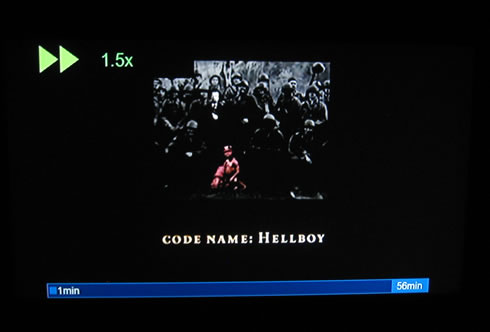

a powiedzcie mi jeszcze jedno, czy podczas wyświetlania filmu jest coś takiego jak pasek postępu przy pauzowaniu, przewijaniu albo wyświetlaniu jakiegoś info o filmie? przyzwyczajony jestem do tego i widzę że np taki wd tv live ma taką funkcję, xtreamer chyba też.
chodzi mi o coś takiego, tu akurat z AC Ryana, widzę że mają bardzo podobne softy, więc może w PBO też jest coś takiego?
Wciskasz na pilocie display i masz informacje o czasie całego filmu oraz czasie upływu, czytelne
w formie graficznej paska j.w. czy tekstowej?
