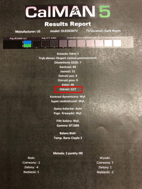

Dzisiaj trochę bardziej kolokwialnym językiem, bo jestem zwyczajnie zdenerwowany. Po raz kolejny dostaję telefon z pytaniem, czy ta kalibracja u mnie to coś innego niż ta gratisowa w sklepie bo taką dostał i nie da się na niej oglądać. No więc odpowiadam, że jak ktoś ma chęć zainwestować kilkaset tysięcy złotych w sprzęt i wiele miesięcy w edukację, a następnie robić usługi gratis to nikt mu nie zabroni. Tylko, że nie znam takich przypadków, ale jeśli otrzymał protokół to proszę o podesłanie i będę mógł ocenić, bo przecież nie ważne kto zrobił, tylko ważne jak. Przypomnijmy, że jeśli nie ma protokołu to kalibracja tak naprawdę nie istnieje, zgodnie z tym co opisałem w temacie: Czym jest PROFESJONALNA kalibracja telewizora / projektora / monitora ?
Po przeczytaniu protokołu stwierdzam, że to nie "gratisowość" przeszkadza. Po prostu jeśli czyjaś wiedza jest do d*py to ani sprzęt, ani oprogramowanie Calman 5 nie pomoże...
Nie znam motywów osoby, która taką pseudo-kalibrację przeprowadza. Być może są szczytne. Problem w tym, że osoba ta nie ma elementarnego pojęcia o kalibracji telewizora OLED (w tym przypadku LG B7) i wystarczy zerknąć w protokół by zacząć współczuć nabywcy tego TV. Co najgorsze jest to duża firma ze stacjonarnym sklepem, która na pewno wydaje się profesjonalna...
Już na pierwszej stronie widać, że będą "jaja". Odcień na G27? Tego suwaka prawie nigdy się nie rusza w telewizorach z CMS'em z wielu poważnych powodów, natomiast wbicie w niego tak wielkiej wartości powoduje z miejsca, że wszystkie odcienie np. twarzy są zielone jak trawa! Poza tym Oświetlenie OLED na 7?! Przecież przy wartości ok. 30 ekran ma jasność 120 nitów. To ile będzie miał przy 7? Pewnie około 50... Tak ciemnego ekranu nie będzie się dało oglądać. I to główne zastrzeżenie osoby, która telefonowała.
I tu przechodzimy bezpośrednio do systemu zarządzania barwami i pomiarów. Kolory na wykresie są rozrzucone jak na karuzeli! Ktoś udokumentował dużo gorszy stan niż jak na ustawieniach fabrycznych! I wcale się nie dziwie, bo wykręcenie odcienia tak mocno zwyczajnie niszczy wierność barw. I teraz najśmieszniejsze. Ktoś próbuje naprostować te kolory (które sam popsuł) ustawieniami CMS. TRA-GE-DIA! Po pierwsze brakuje zakresu regulacji, po drugie istnieje ogromne ryzyko posteryzacji przy takich korektach, po trzecie obszar działania korekt CMS jest zupełnie inny niż suwaka odcień! Barwy już tutaj są daleko od swoich celów, a gdyby zmierzyć np. color checker, to byłby w ogóle kosmos.

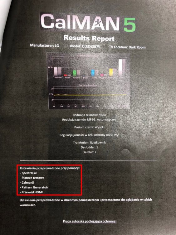

Na koniec element humorystyczny - nie ma jakichkolwiek informacji o tym czym ta kalibracja została zrobiona. Jedyne co wynika z powyższego to, że program Calman 5. No i co z tego? Brak informacji o sensorze. Brak o źródle sygnału. Jest za to wpisana firma SpectraCal. Rozumiem, że przylecieli ze Stanów i pomagali? :D No i jeszcze ten "Przewód HDMI" :D

Tutaj nawet laik od razu zobaczy dramat - dokladnie jak Maciej napisał - gdzie korekta na dzień dobry Green na 27 i podświetlenie na 7 :D

Btw. W tym raporcie, pomijając takie śmieszki jak przewód HDMI, to jak osoba przeprowadzająca kalibrację doszła do tego, że odpowiednim ustawieniem Tru Motion jest Blur 7 i Judder 1? :D

TV Location: Dark Room
Tryb Obrazu: Ekspert ciemne pomieszczenie
a na końcu informacja: Ustawienia przeprowadzone w dziennym pomieszczeniu i przeznaczone do oglądania w takich warunkach.
Nie wiem czy te dane mają jakieś znaczenie przy kalibracji ale razem brzmią nieco absurdalnie :-)
