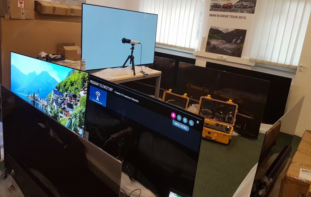

Zawiązane jakiś czas temu, partnerstwo firm LG i Arri (producenta profesjonalnych kamer filmowych), wygenerowało potrzebę dostarczenia aż 14 telewizorów OLED na warsztaty dla filmowców, prowadzone podczas targów Camerimage w Bydgoszczy. Miałem przyjemność zajmować się projektem kalibracji tychże ekranów, która była niezwykle ważna na tym wydarzeniu. Telewizory bowiem miały być oglądane przez setki osób z branży profesjonalnej i nie mogły się różnić od siebie, ani odbiegać od obowiązujących norm wizyjnych. Wszystkie ekrany udało się zgromadzić w tym samym pomieszczeniu!
Warunki do zgromadzenia ustawień kalibracyjnych były wręcz idealne - te same telewizory, te same firmware, źródła sygnału, warunki otoczenia, przebieg ekranów. Innymi słowy nic z zewnątrz nie mogło spowodować potencjalnych różnic między egzemplarzami. Sądziłem więc, że parametry mają szansę wyjść zbliżone. Tymczasem...

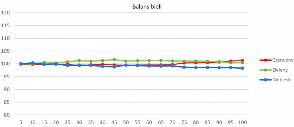

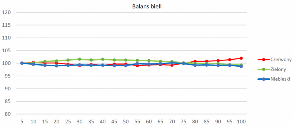

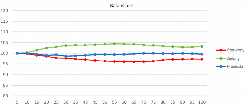

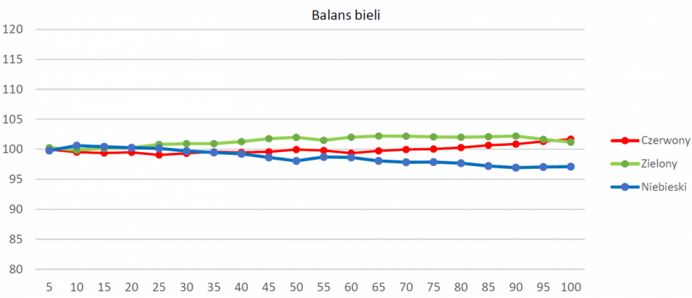

Te pięć pomiarów pochodzi dokładnie z pięciu modeli E7, które były kalibrowane pod SDR (większość ekranów została skalibrowana pod HDR i ich nie będziemy tu brać pod uwagę). Czy widać między nimi jakąś powtarzalność lub trend? Nie. Widać jedynie, że błędy samego odcienia bieli, bo wystarczy, że skupimy się na tym na potrzeby artykułu, nie są bardzo duże. W każdym jednak telewizorze podążają w innymi kierunku. Tylko dwa z pięciu telewizorów były niejako podobne (w zasadzie nie podobne, ale mało odbiegające od normy). Jednak np. porównując ustawienia kalibracyjne balansu bieli wyświetlacza 4 do 5 otrzymamy:
Metoda 2 punktowa -> Wysoki:
  • Czerwony -3
  • Zielony 0
  • Niebieski 0
  • Czerwony 0
  • Zielony -11
  • Niebieski -13
Co się stanie teraz, jeśli użytkownik jednego telewizora wymieni się ustawieniami z tym drugim? Pogłębi jeszcze bardziej swoje problemy! Zamiast korygować w dobrą stronę, do punktu bieli 6503K, to jeszcze bardziej się od niej oddali. Kopiując ustawienia modelu nr. 4 na nr.5 uzyskamy obraz zaniebieszczony, a z nr.5 na nr.4 - zaczerwieniony.
