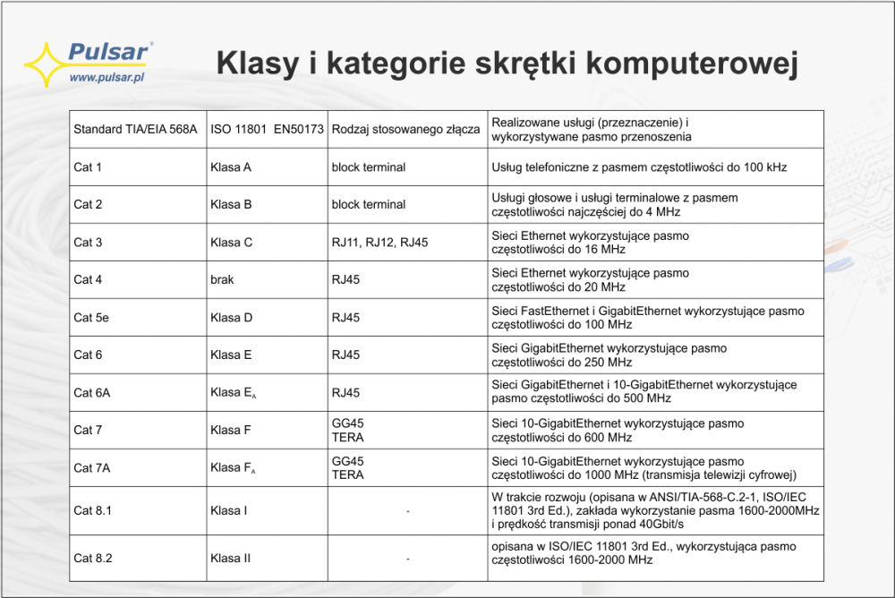

Teoretycznie ... jak najbardziej masz rację.
klasy-i-kategorie-skretki-komputerowej.p
Są złącza GG45 czy TERRA tylko ...
https://fibrain.pl/wp-content/uploads/2021/04/FD_Kategoria7.pdf (dość stare ale wciąż aktualne).
https://en.wikipedia.org/wiki/GG45
Ale ... ponownie napiszę: Mam na mysli nie teorię tylko praktyczne rozwiazania istniejace na rynku.
Mam nadzieję, że rozmawiamy to o rozwiązaniach dla SOHO, a nie o np. sieci Orange?
Pokaż mi proszę istniejące na rynku urządzenia sieciowe z transmisją 10 Gbe po miedzi. Wszystko to SFP+. Oczywiście  możesz użyć adaptera SFP+/RJ45 tylko na jaką odległość puścisz wtedy te 10 Gbe ??? Sam tak mam podłączony komputer do serwera ale ... na 2 metry.
Dzisiaj dla klientów SOHO dla 10Gbe szkielet LAN czy WAN to światłowód oparty na portach SFP+, urządzenia sieciowe to porty SFP+. Jak potrzebujesz gdzieś na końcu miedź to dajesz adapter w switchu. Więc zrobienie szkieletu (okablowanie domu czy mieszkania) kablem cat.8 nie ma najmniejszego sensu.
A jesli ma to pokaż mi proszę switche czy routery przesyłające 10Gbe po cablu cat.8, z przyjemnością przyznam ci rację i przeproszę. Nie mówiąc o tym, że niedługo u domowych drzwi stanie 100Gbe.
PS. ktoś inny napisze ... po co takie przepływności po kablu jak dzisiejsze wi-fi osiąga ponad 2 Gbps. Ano ... ja wolę jednak fizyczne łącze :) , 10 Gbe to jednak 5x szybciej.
PS2. chyba wszyscy zdajemy sobie sprawę jaki jest sens stosowania cabla cat.8 i terminowanie go złączem RJ45?
Na koniec coś nowszego: https://kkmtech.pl/aktualnosci/post/5_okablowanie-strukturalne-czym-się-kierować-przy-wyborze-klasy-kategorii-okablowania?page_type=post . Tylko autor zapomniał napisać co tymi tak zaterminowanymi kablami ten biedny użytkownik ma połączyć :) :) :) .
BTW położona w moim domu w roku 1998 sieć LAN oparta o kabel UTP Alcatel cat.5 znakomicie daje radę z przepływnością 1 Gbe. Zastosowałem przełącznicę telekomunikacyjną KRONE bo wtedy  w zastosowaniu domowym o szafach, switchpanelach i patchcordach nikomu się nie śniło. Do dzisiaj działa bezproblemowo i bezawaryjnie. Mój główny komputer jest podłączony do serwera na krótkim kablu RJ45, z jednej strony w serwerze karta z SFP+ i adapterem na RJ45, z drugiej strony w MACu adapter Thunderbird/RJ45. Transmisja 10 Gbe. I jest malina :) .
