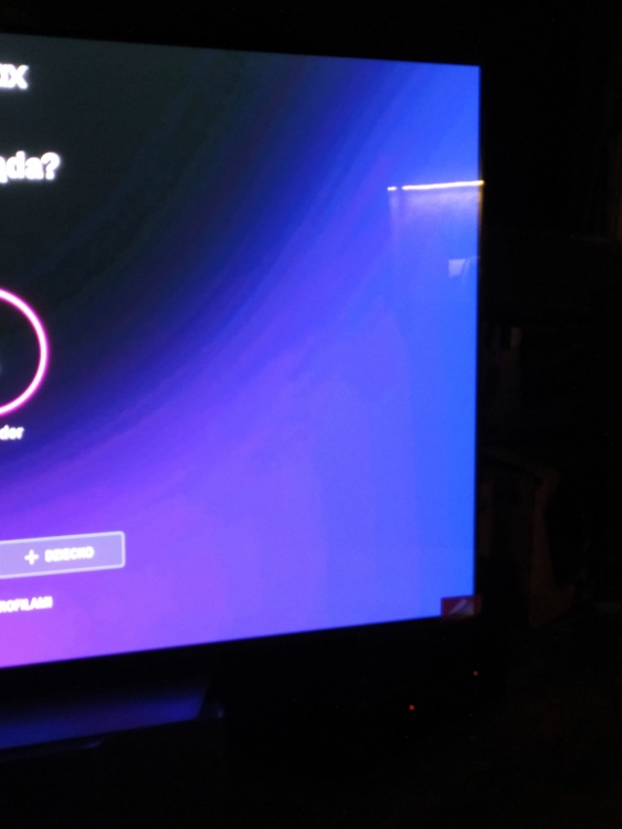

Piecyk8 1 Napisano 6 Kwietnia 2022 Telewizor łączy się przez wifi, łącze 300mbit i nigdy nie ma żadnych problemów z buforowaniem. Filmy w 4K na wszystkich serwisach streamingowych ładują się bez zająknięcia. Na netflixie nie sprawdzę, bo już nie używam. Nie wydaje mi się jednak, aby była to wina wyłącznie samej aplikacji, przy telewizji naziemnej problem też występuje. 1 hour ago, afflux said: Obejrzałem Na aplikacji HBO MAX. A możesz mi powiedzieć czy na ekranie aplikacji, tam gdzie wybiera się użytkownika, nie masz żadnych problemów z gradientami, gradacją kolorów w grafice zamieszczonej w tle? U mnie wygląda to tak: Pobawiłem się też dzisiaj jeszcze z opcjami wyrazistości obrazu i po ustawieniu płynnej gradacji na wartość wysoka jest ciut lepiej, ale wciąż dalece od ideału. Efekt zamieszczam poniżej: Cytuj Udostępnij tę odpowiedź Odnośnik do odpowiedzi Udostępnij na innych stronach

afflux 80 Napisano 7 Kwietnia 2022 6 godzin temu, Piecyk8 napisał: A możesz mi powiedzieć czy na ekranie aplikacji, tam gdzie wybiera się użytkownika, nie masz żadnych problemów z gradientami, gradacją kolorów w grafice zamieszczonej w tle? U mnie wygląda to tak: U mnie wygląda identycznie, ale to tło chyba jest takiej słabej jakości lub tak zrobione. Myślę że musisz pobawić się ustawieniami, przesłałem wcześniej link do innej dyskusji i tam podsunęli źródła ustawień telewizora. Warto skorzystać, dodam ciekawostkę - szwagier jak zobaczył u mnie B9 to po kilku dniach wymienił stary TV na LG. Na początku był zniesmaczony, bo obraz nie był taki jak u mnie. Zmiana ustawień obrazu pomogła, ale dopiero zmiana z trybu "sklep" na "dom" poprawiła jakość obrazu Cytuj Udostępnij tę odpowiedź Odnośnik do odpowiedzi Udostępnij na innych stronach

Groszek 580 Napisano 7 Kwietnia 2022 12 godzin temu, Piecyk8 napisał: A możesz mi powiedzieć czy na ekranie aplikacji, tam gdzie wybiera się użytkownika, nie masz żadnych problemów z gradientami, 5 godzin temu, afflux napisał: U mnie wygląda identycznie, ale to tło chyba jest takiej słabej jakości lub tak zrobione. Tutaj u Was U mnie to wygląda, dużo, dużo lepiej. Wręcz starałem się uchwycić/podbić na zdjęciu jakiekolwiek niedoskonałości. Oled Panasonic FZ800 - wyłączone wszelkie poprawiacze obrazu. Cytuj Udostępnij tę odpowiedź Odnośnik do odpowiedzi Udostępnij na innych stronach
Piecyk8 1 Napisano 7 Kwietnia 2022 Czyli znowu potwierdza się stara reguła, że jak chcesz mieć spokój i zaoszczędzić sobie sporo czasu i pieniędzy na kalibrację, to kupuj Panasa? Z apki HBO korzystam też u swojej kobiety, która ma jakiegoś dwu letniego entry-level Samsunga z serii UE kupionego za 1500zł i na tym samym ekranie startowym żadnego bandingu jak na oledzie nie widać. Nie przyjmuję do wiadomości tłumaczenia, że technologia OLED bardziej uwypukla słaby sygnał skoro u kolegi @Groszek cytując klasyka "jest w pytę". Problem ewidentnie leży po stronie softu i z całą pewnością również po trafionym egzemplarzu, bo już na przykładzie wyłącznie mojego przypadku i tego wątku widać wyraźnie, że nie każdy oled od LG zachowuje się identycznie. Na zagranicznych forach wyczytałem również, że wymuszenie na TV sygnału 60hz nieco pomaga, ale w tym wypadku to mógłbym równie dobrze zrobić downgrade do A1... Cytuj Udostępnij tę odpowiedź Odnośnik do odpowiedzi Udostępnij na innych stronach
