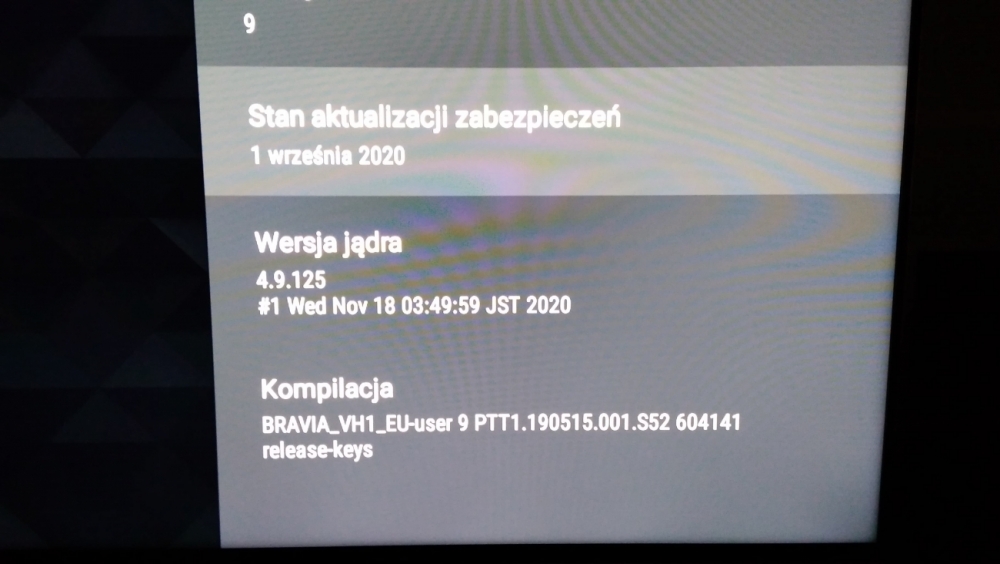

Sprawdziłem wersję opgrogramowania. Obecnie mam 4.9.125, kompilacja Bravia_VH1_EU-user 09 PTT1.190515.001.S35 601521 i TV informuje, że jest to aktualna wersja i nie ma nic nowszego do ściągnięcia.

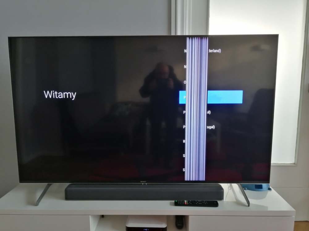

W czwartek przywieźli mi 55xh90 kupionego w mediaexpert za naprawdę fajna cene (nieco ponad 3000). Przesiadłem się z 15 letniego Philipsa 32 calowego wiec wrażenie jest. Czeka mnie ustawienie kolorów/jasności etc. Na razie oglądam w trybie kinowym jasność 15-20. Oglądam właściwie tyko Netflix, HBO Go.
Co mnie cieszy? Sygnał TV naziemnej jest tak słaby, ze moja lepsza połowa w końcu stwierdziła z tv się nie da oglądać :) a tak serio tv ma lekka winietę w narożnikach, niby nie przeszkadza ale jak już wiem to trochę drzaźni. Spodziewałem się trochę lepszych katów, jednak widać na niektórych filmach różnice zwłaszcza góra/dół. Docelowo tv będzie wisieć na ścianie wiec wysokość pewnie się dobierze odpowiednio. Na plus zaskoczył mnie materiał z Netflixa z Dolby Vision. Jest całkiem fajnie (tak wiem, ze można zapewne dużo lepiej).
Co mnie zmartwiło przed chwila? Pojawiające się mrugające cienkie paski, zapewne to samo o czym pisał Seb. Zaraz będę sprawdzał czy odłączenie pomoże czy jutro dzwonić będę na infolinie.

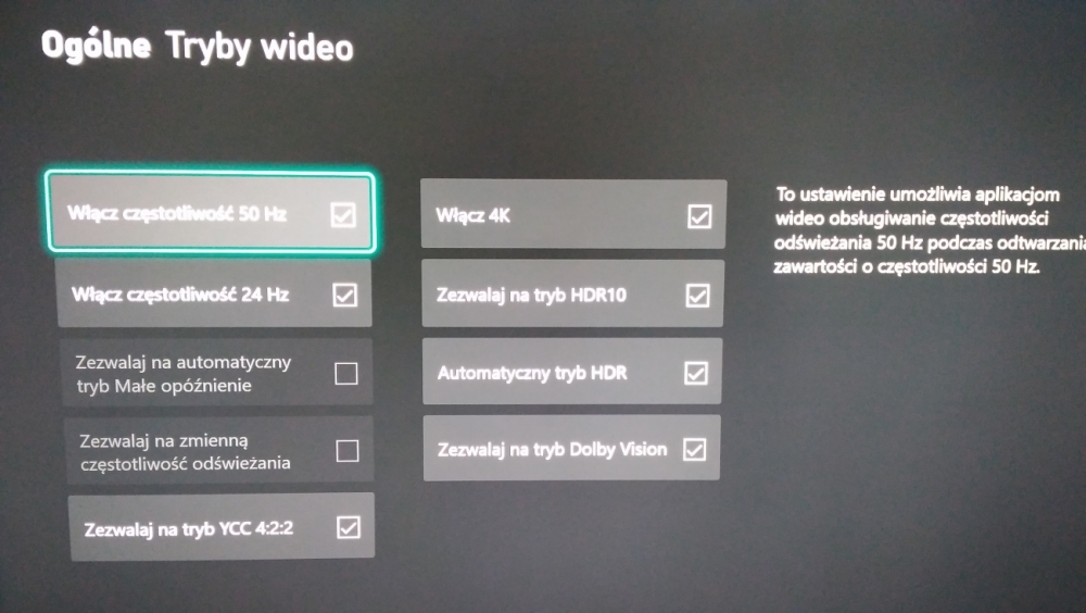

Cześć,
czy komuś z Was po aktualizacji firmware udało się zmienić w ustawieniach XBOX Series X na 4k@120Hz ??
Pomimo informacji w szczegółach firmware'u że obsługuje 4k120Hz u mnie nadal coś nie działa. Szczerze nie mam pomysłu co z tym zrobić.
To już było od dawna, na starej też (nowej jeszcze nie instalowałem). Po prostu zmień format HDMI na rozszerzony (głęboko w menu Oglądanie telewizji), jest tam także Dolby Vision ale ma limit dla 60 Hz.
Dzięki wielkie maleko, nie spodziewałem się tej opcji w tym miejscu i pomimo, że wcześniej tam wchodziłem to nie rzuciła mi się w oczy. Może źle zinterpretowałem, że dotyczy oglądania telewizji. Tak czy inaczej wszystko jest OK i zaznaczone na zielono 🙂
