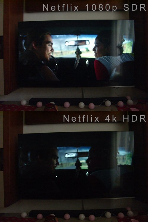

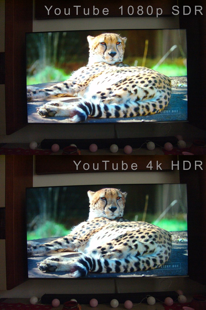

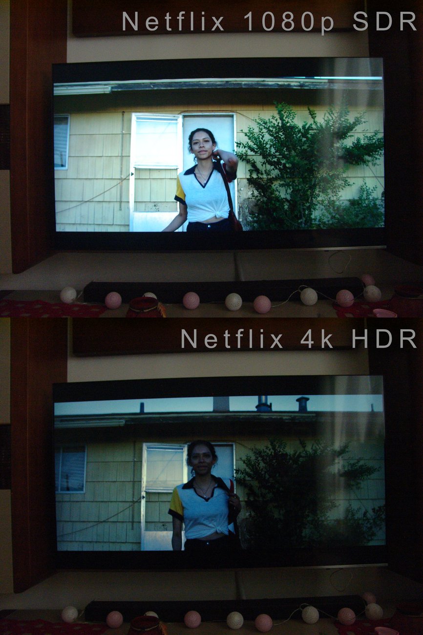

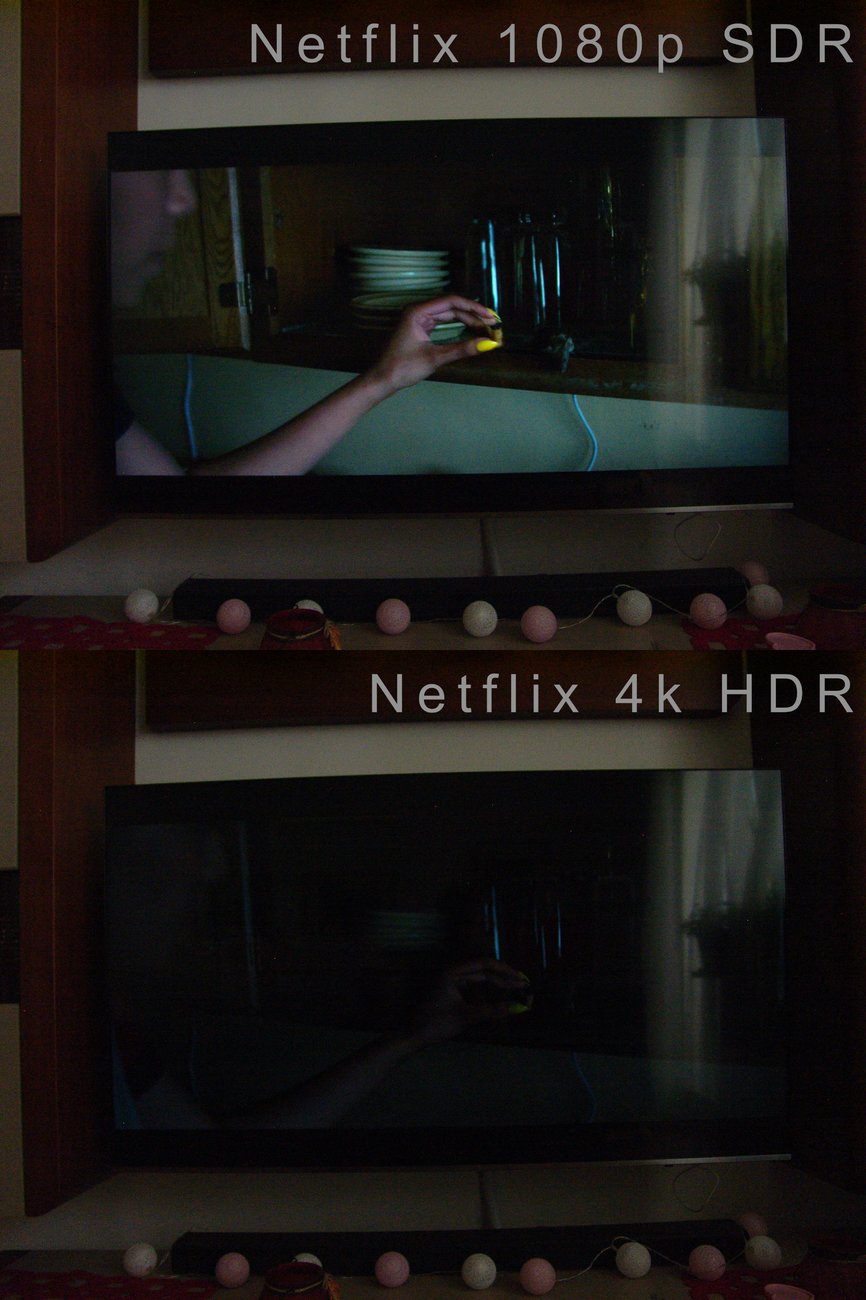

Zdecydowałem się podzielić swoimi spostrzeżeniami na temat HDR-u na Netflixie. Okazuje się, że funkcja po prostu nie działa (przynajmniej w aplikacji zainstalowanej na telewizorze). Korzystam z Samsunga NU8002 i wyświetlając treści HDR uzyskuję ogólnie niższą jakość obrazu niż przy jakości SDR. Trochę poczytałem i dowiedziałem się, że problem istnieje przynajmniej od końcówki ubiegłego roku i do tej pory nie opublikowano rozwiązania.
Jedyna oficjalna informacja jaką udało mi się znaleźć to wpis na stronie pomocy Netflixa: „Jesteśmy w trakcie analizowania tego błędu. Aby nam w tym pomóc, skontaktuj się z obsługą klienta.” No więc skontaktowałem się
Z godzinnej rozmowy dowiedziałem się, że:
  1. Powinienem odłączyć telewizor od prądu na 3 minuty,
  2. Mam źle ustawiony telewizor,
  3. Jedyny sposób na wyłączenie HDR przy jednoczesnym korzystaniu z jakości HD to skorzystanie z niższego pakietu (na co muszę poczekać miesiąc do kolejnego okresu rozliczeniowego),
  4. Efekt HDR zapewnia lepszą jakość obrazu,
  5. „Netflix jest firmą amerykańską” i z tego powodu nie obowiązuje go polskie prawo konsumenta co skutkuje tym, że nie mogę dokonać zwrotu ani ubiegać się o jakiekolwiek zadość uczynienie na drodze reklamacji.
Niestety rozmowa nie przyniosła rozwiązania problemu. Większość informacji przeczytałem już wcześniej na stronie pomocy.
Z tego powodu postanowiłem wykonać test przedstawiający działanie HDR na moim telewizorze we wbudowanej aplikacji Netflixa w porównaniu z wersją bez HDR. W eksperymencie wykorzystałem serial Chambers. Dla wymuszenia obrazu bez HDR skorzystałem z Chromecasta 2 dzięki czemu uzyskałem 1080p SDR. Na koniec sprawdziłem również działanie HDR w aplikacji YouTube dla potwierdzenia, że telewizor jest ustawiony prawidłowo. Test przeprowadziłem lustrzanką ustawioną w tryb manualny na jednakowym poziomie jasności dla wszystkich zdjęć. Nie przeprowadzałem żadnej korekcji fotografii. Telewizor ustawiłem w tryb film oraz wyłączyłem oszczędzanie energii i wszystkie postprocesory obrazu takie jak „contrast enhancer” itp. Wersja oprogramowania mojego tv: T-KTM2DEUC - 1251.0, BT - S. Ocenę wyników pozostawiam Państwu.
Mam nadzieje, że nagłośnienie sprawy pomoże w zmobilizowaniu Netflixa do naprawienia błędu.

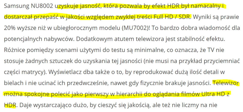

No, trochę więcej. Czyli wg Ciebie HDR ma tylko w nazwie? Odsyłam do testu niejakiego Pana @Maciej Koper:) którego fragment zamieszczam:
Ten sam Pan Maciej próbuje mi wmówić teraz, że mój TV jest cienki i dlatego HDR na Netflixie nie działa. To w końcu jak jest? Czyżby test był nierzetelny czy może tezy w tym temacie zbyt pochopne?
Także no... :)
Pozdrawiam raz jeszcze.
Kolego widzę że czytasz w sposób wybiórczy i przytaczasz tylko to co pasuje do Twoich tez.
W pierwszym zdaniu testu pada następujące stwierdzenie:
Cytat
W roku ubiegłym, Samsung był praktycznie numerem jeden w segmencie niedrogich i dobrych wyświetlaczy. Model MU7002 właściwie królował na rynku i w 50% przypadków rozważanych na forum wybór padał właśnie na niego. W tym roku wiemy już, że firma dużo powalczy w kategorii high-end, wraz ze swoim Q9FN. Dzisiaj poszukamy natomiast odpowiedzi, czy następca kultowego MU7002 okaże się równie dobry. Jest nim NU8002
Źródło: https://hdtvpolska.com/samsung-nu8002-nu8042-nu8072-test-telewizor-lcd-ultra-hd-z-hdr-2018-i-systemem-tizen/?showfull=1
Mam nadzieję że zauważasz określenie "segmencie niedrogich", cóż to znaczy, znaczy to tylko tyle że cały test jest później nakierowany na ocenienie tego telewizora pod względem jego możliwości w tym właśnie segmencie, nie porównuje się go do modeli z segmentu top tylko do bezpośrednich konkurentów.
A żeby pokazać że stosujesz cyctaty w spoosób pasujący Twoim tezom oto końcówka cytatu z Twojego postu:
Cytat
Daje wystarczająco dużo, by cieszyć się jakością, ale też nie liczmy na nie wiadomo co. Jeśli chcielibyśmy, by efekt HDR zwalał z nóg to należałoby rozważyć wielokrotnie droższy model Q9FN.
Chyba zgodzisz się że zdanie to jest dosyć jednoznaczne.
