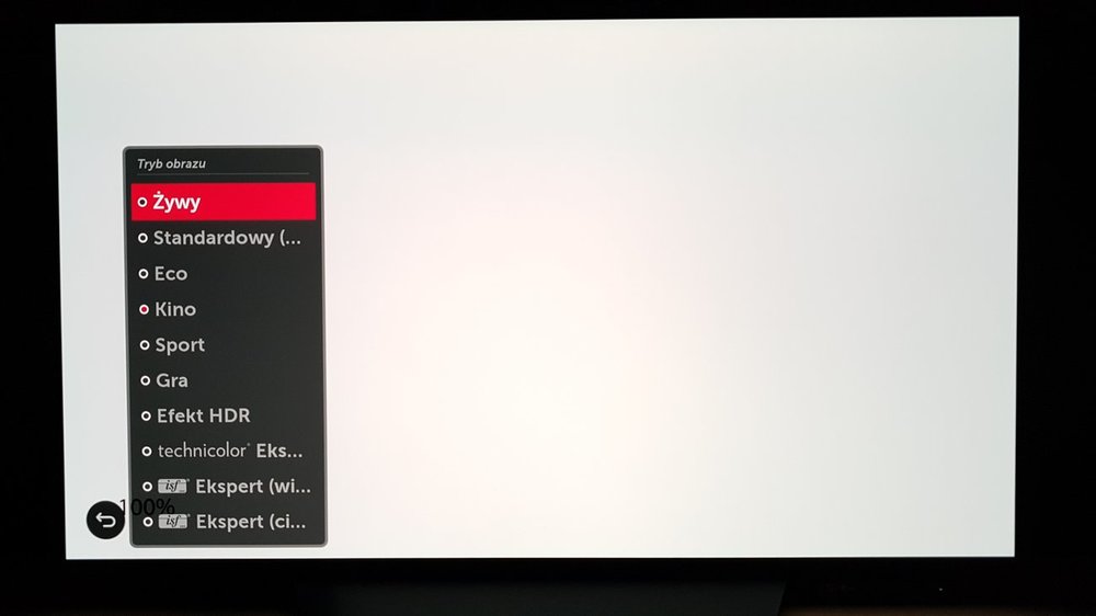

A tutaj w trybie kino (aktywny jest tryb kino tylko fotka zrobiona akurat jak pilotem zjechałem na żywy):
Wiadomo, że to tylko próba oddania rzeczywistości, ale są zbliżone do tego co widziałem, na trybie kino biel "ciepła".

Problem obrazu w trybie kino rozwiąże kalibracja. Jeśli nie masz jej w planach to możesz np zmienić temperature kolorów z warm 2 na warm 1 w ustawieniach balansu bieli. Co do plamy po lewej stronie to właśnie możesz spróbować włączyć to odświeżanie pikseli.

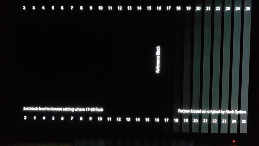

W ramach okazji małe pytanko o paczkę z planszami. Jest tam w basic settings test black clipping. Wygląda on tak:
To normalne, że ledwo widać pasek 17? A tak teraz się skupiłem na tekście na planszy :D Tak ma być jak rozumiem? Obiecuję, że już nie będę was męczył planszami ;)
Damiano85 -> natrafiłem już wczoraj na ustawienia balansu bieli i w trybie kino zmiana z ciepłe 2 na ciepłe 1 daje o wiele mniejsze zażółcenie bieli, ale i tak dzięki za poradę.

Tak, pasek 17 powinien być lekko widoczny. Teoretycznie mógłbyś nawet nieco rozjaśnić tak by 16 pozostał czarny. Poprawnie skalibrowana gamma też powinna poprawić widoczność detali w czerniach. Można też ewentualnie zmienić ustawienia gamma na 2.2
