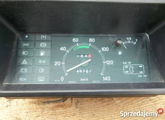

Na liczniku Fiata 126p tez był 140 km/h:
540x405_wskaznikow-fiat-126p-fl-warszawa.
Po co?
Jak z górki i z wiatrem jechal max. 110?
O przepraszam najmocniej, ja jechalem kiedys maluchem licznikowe ok. 120 km/h (wskazowka drgala).
PS. Nie pamietam, ale moglo byc z wiatrem i troche z gorki ;)
PS2. Tak juz serio, panowie bez przesady KS7000 i KS 8000 to nie sa budzetowe serie.
PS3. Patrze na deske malucha i az lezka sie w oku kreci, ale przy okazji zauwzylem ze Fiat byl pionierem jesli chodzi o czujniki cisnienia w oponach -ponizej wskaznika paliwa jest TPMS jak sie patrzy, no no :D
