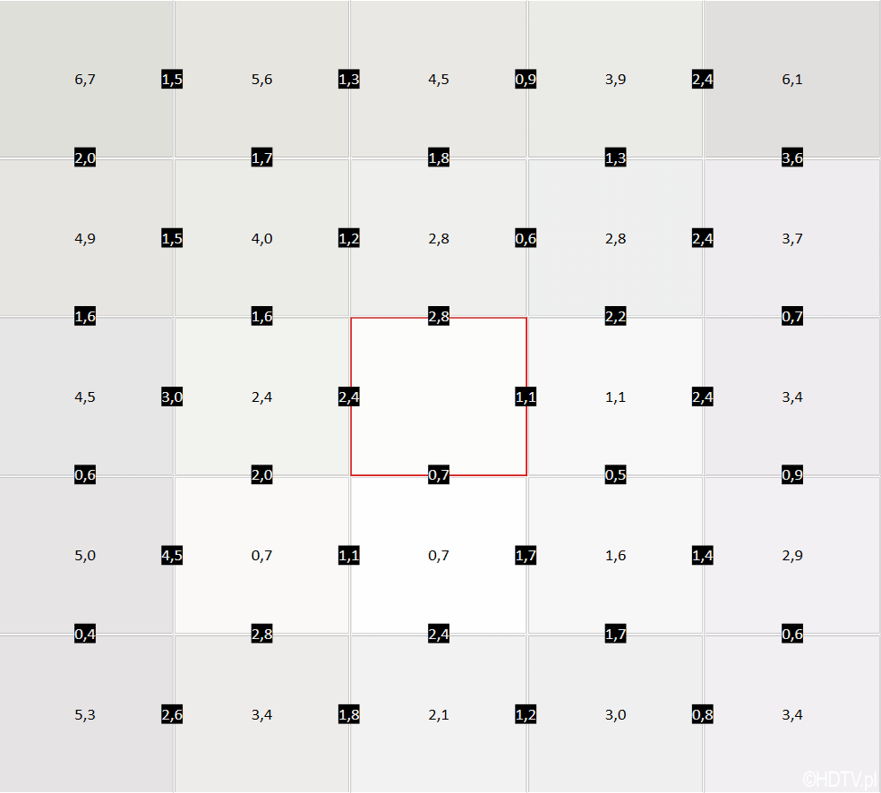

Równomierność ekranu
[slider=800,449]http://hdtvpolska.com/zdjeciamaciek/W805C/forum_100.jpg,http://hdtvpolska.com/zdjeciamaciek/W805C/forum_100.jpg;http://hdtvpolska.com/zdjeciamaciek/W805C/forum_20.jpg,http://hdtvpolska.com/zdjeciamaciek/W805C/forum_20.jpg;http://hdtvpolska.com/zdjeciamaciek/W805C/cross.jpg,http://hdtvpolska.com/zdjeciamaciek/W805C/cross.jpg[/slider]
Na testowanym telewizorze dało się zauważyć lekkie zjawisko winietowania - krawędzie były ciemniejsze od środka ekranu. Nie było jednak innych negatywnych zjawisk rzucających się w oczy, takich jak plamy na czerni (clouding) czy bieli.

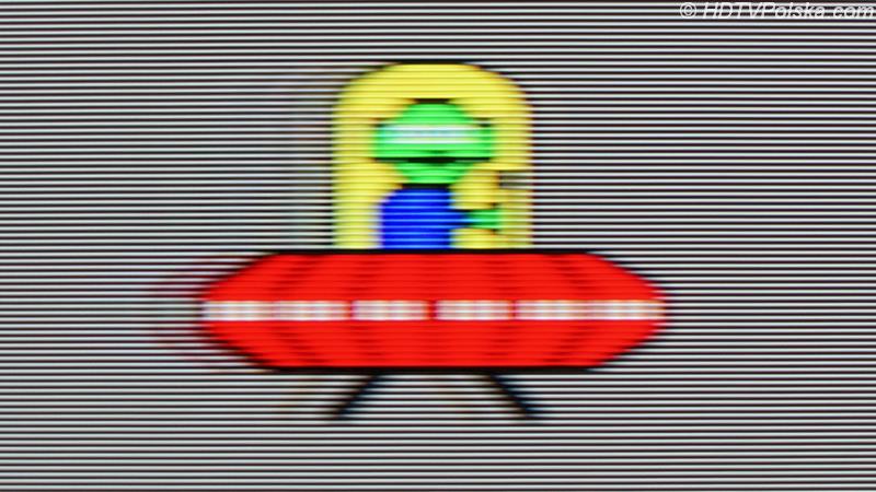

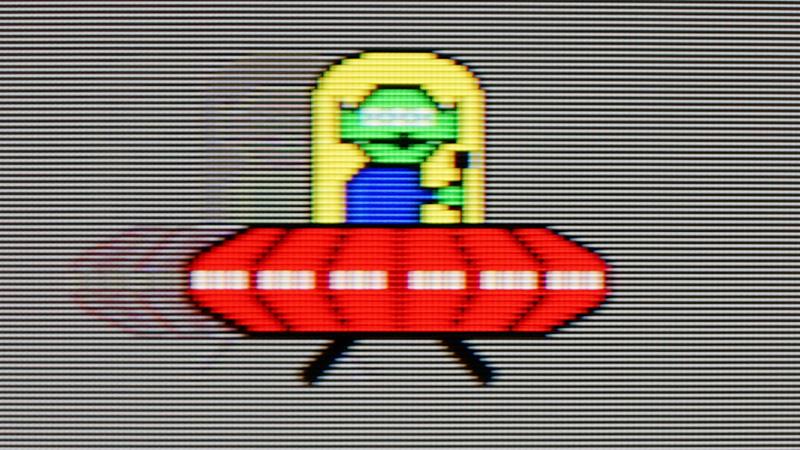

W Sony W805C zastosowana została 120Hz matryca (tak samo w W755C natomiast W705C - 60Hz), której potencjał wykorzystuje autorski system poprawy płynności - Sony Motionflow. Od wielu lat słynął on za dostarczający najpłynniejszy i najmniej smużący ruch. W tym roku przeszedł delikatny lifting po którym zyskał nowe możliwości. Nie jesteśmy już ograniczeni jedynie do wybrania jednego z kilku przedefiniowanych trybów działania. Pojawiła się opcja [Własne] po uruchomieniu której mamy do dyspozycji dwa suwaki - [Gładkość], oraz [Czystość], a każdy z nich regulowany jest w skali 0 - 5. Wdrożenie tej funkcjonalności jest bardzo dobrą decyzją, bowiem umożliwia łatwiejsze znalezienie ustawień odpowiadających widzowi.
Walory poszczególnych trybów pracy systemu Motionflow przedstawiłem szczegółowo w poniższej tabeli, wraz ze zdjęciami dokumentującymi ilość smużenia bardzo szybko przesuwającego się obrazu. Moim osobistym faworytem jest wariant [Wyraźny] lub [standardowy]. [Własny] nie okazał się potrzebny w obliczu dwóch poprzednich wariantów, tym bardziej, że jego działanie jest nieco... oryginalne. Pierwszy suwak reguluje bowiem płynność zarówno przy materiałach filmowych jak i wideo, oznacza to, że zwiększanie wartości poprawia ostrość (zmniejsza smużenie), ale i coraz bardziej upłynnia materiały filmowe, wprowadzając na pewnym etapie (3 - 4) tzw. efekt opery mydlanej czy jak kto woli efekt teatru. Użycie drugiego suwaka [Czystość], nie wpływa zaś na płynność ruchu wcale, a jedynie redukuje rozmycie. Robi to za pomocą modulacji podświetlenia (co niektórzy zwą "wstawianiem czarnych klatek"). Zwiększanie wartości drugiego suwaka skutkuje więc spadkiem jasności obrazu, jednak rozmycie wyraźnie spada. Kłopot w tym, że przy wartości pierwszego suwaka niższej niż 5 te czarne klatki (mignięcia podświetlenia) nie są wstawiane w równych odstępach czasu przez co pojawiają się lekko poszarpane kontury. Jasność zaś spada stosunkowo szybko, dlatego wariantem, który uznałem za optymalny jest 3/3 (pierwszy suwak/drugi suwak). W nim bowiem mamy na ekranie jeszcze 85cd/m2. Tyle wystarczy do oglądania nocnego, aczkolwiek nawet w takich warunkach mogłoby być więcej.
Na osobny akapit i pozycję w tabeli zasługuje ustawienie [Własny]: 0/5. W tym bowiem wariancie pierwszy suwak staje się nieaktywny całkowicie. Jasność obrazu spada bardzo mocno i pojawia się migotanie, jednak ostrość obrazu jest na bardzo, bardzo wysokim poziomie. W zasadzie jest to brak smużenia i innych negatywnych cech jak na przykład rozdwojone krawędzie. Czytelnicy portalu z dłuższym stażem widzą pewnie podobieństwo tego opisu z opisem trybu [impuls] obecnym w ubiegłorocznych modelach Sony. Istotnie, jest to właśnie tryb Impuls. Niestety z powodu opisanych mankamentów tryb jest ten w zasadzie nieużywalny. Trochę szkoda, tym bardziej, że nie mogę pozbyć się wrażenia, że dałoby się lepiej zaimplementować tą funkcję. Przykładowo telewizory Samsunga korzystają z podobnej techniki do trybu Impuls jednak używają przy tym interpolacji do 120Hz. Jak widać po efektach (np. w teście modelu JS9000) da się uzyskać równie małe rozmycie bez żadnych mankamentów.
Nazwa trybu[/td][td=style='background-color:#eee;']Informacje[/td][td=style='background-color:#eee;'][/td][td=style='background-color:#eee;']Obraz postrzegany w ruchu[/td]Wyłączony / True Cinema[/td][td]Smużenie:
bardzo duże
Maksymalna jasność:
340cd/m2[/td][td]Powielenie krawędzi:
brak (krawędzie rozmyte)
Poprawa płynności filmów (24p):
brak[/td][td]m_04.jpg[/td]
Płynny / Standardowy[/td][td]Smużenie:
umiarkowane
Maksymalna jasność:
duża, na pograniczu ef. opery mydlanej (standardowy), lub idealna płynność z ef. opery mydlanej (płynny)[/td][td]m_03.jpg[/td]
Wyraźny[/td][td]Smużenie:
małe
Maksymalna jasność:
172cd/m2[/td][td]Powielenie krawędzi:
umiarkowane (podwójny kontur)
umiarkowana[/td][td]m_05.jpg[/td]
Własne 3,3[/td][td]Smużenie:
bardzo małe
Maksymalna jasność:
80cd/m2[/td][td]Powielenie krawędzi:
umiarkowane
od braku aż do idealnej płynności (5 stopniowa skala)[/td][td]m_02.jpg[/td]
Własne 0,5[/td][td]Smużenie:
brak
Maksymalna jasność:
42cd/m2 (dodatkowo obraz migocze)[/td][td]Powielenie krawędzi:
brak (minimalny duch za obiektem)
brak[/td][td]m_01.jpg[/td]

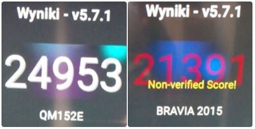

Wyniki w programie Antutu Benchmark pokazują to co da się odczuć podczas użytkowania tego ekranu. Z lewej Philips 5500 a z prawej Sony Bravia W805C. Różnice dochodzą do 15% w przypadku modeli Full HD. Nie bez powodu podaję to porównanie gdyż to jedyne firmy, które konkurują ze sobą bazując na systemie Android. Tą różnicę da się odczuć w działaniu. Menu na Sony działa wolniej a gry chodzą poniżej 20 fps. Na modelach Philipsa 5500 te same tytuły chodzą między 30-60fps a menu śmiga jak rakieta. Musimy o tym wspomnieć gdyż aktualnie takie testy będą przypominać trochę smartfonowe testy. Przed nami kolejne firmy, które użyją tego systemu np. Sharp. Tam też zrobimy stosowne porównania.
Cała idea najnowszej wersji Androida znajdującego się w telewizorze Sony została oparta o kilka istotnych aspektów:
