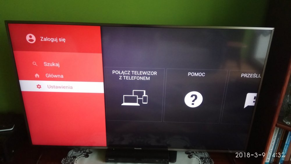

Forest89 11 Napisano 9 Marca 2018 W ustawieniach aplikacji nie masz tam żadnych szczególnych ustawień... Włącz jakiś film i tam masz zmianę rozdzielczości... specjalnie dodałem zdjęcia... Cytuj Udostępnij tę odpowiedź Odnośnik do odpowiedzi Udostępnij na innych stronach
Medard 9 Napisano 9 Marca 2018 Jak wejdę przez wyszukiwarkę tzn. wpiszę YouTube i tam włączę jakiś film to tak tym znaczkiem koła zębatego mogę zmieniać rozdzielczość. Ale jak wchodzę bezpośrednio w YouTube z pominięciem wyszukiwarki to nie ma możliwości przestawiać rozdzielczości. Może ktoś jeszcze odpisze na ten temat. Przepraszam Forest jest ,jest ,jest. Ale największą jest full HD a tv jest 4k Czyli nie ma możliwości odtwarzać filmów z aplikacji youtuba w 4k tylko z poziomu przeglądarki i tym kołem zębatym zmienić na 4k Ostatni raz przepraszam. Pierwszy z brzegu film był tylko w fhd dlatego było fhd. Włączyłem film 4k i jest,jest,jest4k. U mnie była włączona automatycznie największa dostępna. Przepraszam ,że byłem nie kumaty i dziękuję ci za cierpliwość i wyrozumiałość. Dużo pomogłeś dzięki ci Forest. Cytuj Udostępnij tę odpowiedź Odnośnik do odpowiedzi Udostępnij na innych stronach
