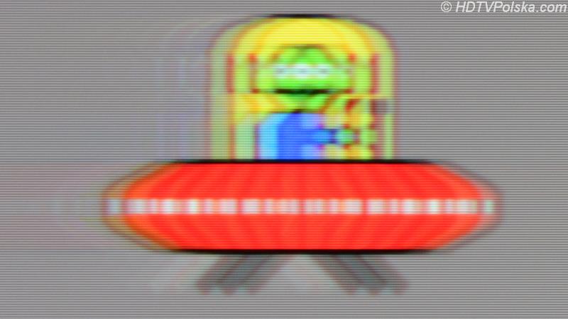

Piotrek P 26 Napisano 13 Maja 2015 Ech, czyli niestety potwierdziły się moje obawy odnośnie upłynniacza W trakcie oglądania testowych materiałów miałem dokładnie takie samo wrażenie - np. że przy niższych ustawieniach upłynniacza i tak pojawiały się lekkie skoki/ścinki, a ponadto jeszcze te duszki Najpierw ich nie zauważyłem, ale potem jak już wiedziałem gdzie ich szukać to jednak trochę to przeszkadzało... No a trochę słabo założyć, że z upłynniacza w ogóle się nie korzysta, zwłaszcza do sportu... Jestem jeszcze ciekaw co Panasonic zaprezentuje w serii CX800, ale tam już ceny wysokie niestety. Odnośnie BMR, to z tego co widziałem w sieci skrót ten oznacza Backlight Motion Rate. Z drugiej strony patrzyłem ostatnio jeszcze na 55JU7000 Samsunga i powiem szczerze że na defaultowych ustawieniach upłynniacza (bez precyzyjnej regulacji) wiele lepiej niż w CX700 nie było Cytuj Udostępnij tę odpowiedź Odnośnik do odpowiedzi Udostępnij na innych stronach
