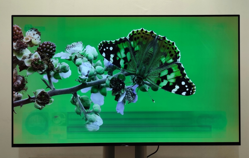

grundig 614 Napisano 29 Października 2023 (edytowane) Podobne funkcje sa kazdym telewizorze oled roznych firm ale zabezpieczenie nie jest w pelni skuteczne.Gdyby bylo w pelni skuteczne nie byloby wypalen .Tak jak na zdjeciu nizej.W telewizorze Panasonic jest np funkcja ustawienie jasnosci logo.Jesli oprawa graficzna jest bardzo jaskrawa, czyli np na kanale tvn 24 , dzien dobry tvn to sie wypali na ekranie. tak jak na zdjeciu nizej.Zadna funkcja ochrony nie pomoze.Na zdjeciu nizej jest tez widoczne oznaczenie wiekowe, na kanale tvn 24 oznaczenie wiekowe nie jest polprzezroczyste i tez jest wypalone. Edytowane 29 Października 2023 przez grundig 1 Cytuj Udostępnij tę odpowiedź Odnośnik do odpowiedzi Udostępnij na innych stronach

SAM41 103 Napisano 29 Października 2023 LG g2 na maksymalnych nastawach oglądałem tvn24 przez pół godziny nic nie przyciemniał ściema po pristu robić należy jak napisał Gregory oglądasz telewizję śniadaniową czy TVN24 lub TVP info to nie kupujesz oleda tylko qleda bo to telewizor nie dla ciebie telewizory oled są dla specyficznego klienta tj takiego co użytkuje na vod na żadnych grach na żadnych telewizjach YouTube ze znaczkiem bo się wypali żadne gry nic gdzie jest statyczny obraz problemem są napisy w filmach i pasy bo pixel nierównomiernie się zużywa tam gdzie jest stale wyłączony wcale a tam gdzie się pali to zużywa więc szybciej straci jasność w każdym bądź razie nie są to telewizory do oglądania telewizji tylko filmów najlepiej w formacie 16:9 Najgorzej wypadają w tym względzie Samsungi i Sony oraz LG które są jasne jeśli ktoś będzie oglądał telewizję śniadaniową lub grał od rana do wieczora to sory ale obraz długo nie pociągnie a Samsung się na was wypnie bo też używacie niezgodnie z instrukcją szkoda tylko że nikt nie mówi że telewizor nie nadaje się do tego do czego 99% ludzi używa 1 Cytuj Udostępnij tę odpowiedź Odnośnik do odpowiedzi Udostępnij na innych stronach

Gregory-86 243 Napisano 30 Października 2023 Sony a8j ia80l na YouTube oglądam historię realna. Ustawiłem na max. nic nie ogranicza. To ściema. Placebo. Żeby klient czuł się lepiej. Niestety prawda jest taka że jak nie zrezygnuje się z śniadaniowej i info to oled padnie. Pytanie czy taki s95b wytrzyma tyle co mój LG 65b7v czy padnie szybciej. Z uwagi na swoją jasność. co do plasmy ja miałem swego czasu nic nie wypalone. Znajomy ma Panasonica. Pytałem wczoraj. Mówił że nic nie wypalone. Także tamta technologia była pod tym względem lepsza. jeśli natomiast chodzi o oledy to pala się niestety jest to powszechne zjawisko. Kilku znajomym padły LG i tam nie było problemów. Albo wymiana matrycy albo wypłata odszkodowania. Jak zachowa się Samsung. Czy przyjmie problem na klatę. Ciężko stwierdzić. Najlepej nie oglądać info i tyle. Ja bym nie ryzykował. Zwłaszcza mając na względzie jakie miałem z nimi problemy, żeby ske zwrócić do sklepu. 1 1 Cytuj Udostępnij tę odpowiedź Odnośnik do odpowiedzi Udostępnij na innych stronach
tkacz.rafal@wp.pl 51 Napisano 30 Października 2023 4 godziny temu, Gregory-86 napisał: Ustawiłem na max. nic nie ogranicza. To ściema. Placebo. To nie jest żadna ściema bo zabezpieczenia działają! Wystarczy dokonać pomiaru kolorymetrem, spektrometrem na początku seansu i po paru minutach by zobaczyć różnicę w jasności! Ta różnica to właśnie efekt działających zabezpieczeń. W zależności od producenta sposób wykrywania logo i sposób ograniczania jasności jest inny. 4 godziny temu, Gregory-86 napisał: Niestety prawda jest taka że jak nie zrezygnuje się z śniadaniowej i info to oled padnie. Czemu ciągle powtarzasz te głupoty? Możesz wszystko oglądać na OLEDZie pod warunkiem, że będziesz robił to z głową! Właśnie na bazie takich internetowych randomów tworzą się mity, które później trzeba obalać. Po raz enty powtarzam - bezpieczną granicą dla OLEDA z kanałami informacyjnymi są 2-3h dziennie. Tutaj na forum HDTV ten temat był wielokrotnie poruszony i wszyscy zalecają te wartości. Nawet chłopaki ze skalibruj.pl w tym Maciej Koper o tym wielokrotnie wspomina i również podkreśla, że na OLEDzie można oglądać wszystko ale trzeba zachować umiar 2-3h przy oglądaniu kanałów informacyjnych. Cytuj Udostępnij tę odpowiedź Odnośnik do odpowiedzi Udostępnij na innych stronach
grundig 614 Napisano 30 Października 2023 (edytowane) Jaskrawe logo, paski informacyjne na kanalach informacynych , oprawa graficzna telewizji sniadaniowej to glowne zagrozenie wypalen na ekrach telewizorow OLED. Potwierdzenie w linku nizej. https://www.tvtest.pl/dowody-na-wypalanie-sie-oledow/ Gdyby bylo ok nie byloby takich informacji jak w linku nizej ktory jest na poprzedniej stronie tego watku. https://ithardware.pl/aktualnosci/zemsta_jest_slodka_lg_display_przekonuje_ze_oled_y_samsunga_sa_bardziej_podatne_na_wypalanie-26111.html Edytowane 30 Października 2023 przez grundig 1 Cytuj Udostępnij tę odpowiedź Odnośnik do odpowiedzi Udostępnij na innych stronach
tkacz.rafal@wp.pl 51 Napisano 30 Października 2023 16 minut temu, grundig napisał: Jaskrawe logo, paski informacyjne na kanalach informacynych , oprawa graficzna telewizji sniadaniowej to glowne zagrozenie wypalen na ekrach telewizorow OLED. Dokładnie. Jednak przy zachowaniu bezpiecznego czasu oglądania tych treści obraz nie ulegnie retencji. Cytuj Udostępnij tę odpowiedź Odnośnik do odpowiedzi Udostępnij na innych stronach
Gregory-86 243 Napisano 30 Października 2023 9 minut temu, tkacz.rafal@wp.pl napisał: Dokładnie. Jednak przy zachowaniu bezpiecznego czasu oglądania tych treści obraz nie ulegnie retencji. Ulegnie tylko będziesz miał to rozłożone w czasie. Mój LG 65b7v wypalił się w 4 roku 11 miesiącu pracy. Jeśli bym oglądał krócej info to wypaliłby się np. w 9 roku. Ale by się wypalił. Bo powtarzalność. Dlatego powszechnie uznaje się paski info i tv śniadaniową za największego zabójcę oleda. Oczywiście jeśli ktoś męczy na żywym TVP info ale tylko w sobotę 10 godzin dziennie to mu sie też wypali ale nie po roku lub 2 tylko po 5 czy 6 latach. Bo mało ogląda. Cytuj Udostępnij tę odpowiedź Odnośnik do odpowiedzi Udostępnij na innych stronach
