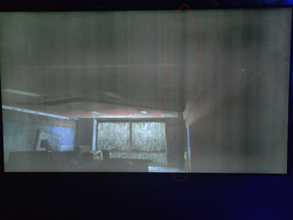

Pół roku temu zgłaszałem do LG problem z pojawiającym się Bandingiem przyjęli go mieli wymienic matryce ale się rozmyślili
Minęło pół roku i stan jest tragiczny zdjęcie podczas grania w TLOU na PS4 w które juz nie da się grać bo jest tragedia jak widać.
I teraz LG nie chce go przyjąć co sądzicie? i co radzicie robić walczyć dalej z LG?
na testach youtube pasy są ogromnie widoczne na planszy nawet 50%
Model to: OLED65C7V

Tylko boje się że odpala jakieś TVP gdzie pełno kolorów i nie zauważą wady bo normalnie prawie ze nie jest widoczne ale odpalam ciemniejsze treści to jest tragedia jak na zdjęciu i nie uznają.
41% plansza z września 2019
Plansza 50% z Marca 2020
Tak dla porównania  ale najgozrej to podczas właśnie grania widać, np te początkowe lokacje z RDR2 czy całe The last of us ktore jest dosyć ciemną grą

BTW TO CO POKAZUJESZ NA ZDJĘCIACH TO NIE JEST BANDING !!!
Jeszcze to co pół roku temu mi nie przeszkadzało było tak jak pisałeś ze pojawiał się na kilka sekund na film. A teraz przechodze 30minutowy level w grze i banding jest widoczny przez 29minut :)
To co to jest?
Walnieta matryca. Z tym możesz wygrać. Az się dziwię, że LG nie dało matrycy do wymiany. Jeszcze takiego gówna nie widziałem.
Będę się z rękojmą użerał teraz pewnie minie z miesiąc bo to sklepy pozymkane serwisy pewnie też eh....
Tylko jak pisałem nie wiem oglądam sobie serial dla przykładu Better Call Saul widać ten banding przez kilka sekund a serial jest jasny, ciemniejsze seriale a najczesciej gry to jest tragedia
To nie jest banding. Banding to to co pokazałem.

Masz rację, ale tylko częściową. To o czym tu rozmawiamy nazywa się potocznie bandingiem dla oledów na planszach bliskich czerni. Wpisz w google: OLED banding. Dostaniesz same wyniki zjawiska które pokazał kolega @kuba55.97 a nie to co Ty wkleiłeś.

Piszesz na forum o zjawisku, które Ty rozumiesz jednoznacznie, bo kiedyś oznaczało coś innego, ale od pewnego czasu uzyskało drugie znaczenie, które teraz jest popularniejsze i potocznie rozumiane przez większość ludzi zupełnie inaczej. Dowodem tego że drugie znaczenie jest bardziej popularne są wyniki wyszukiwania.
Teraz, efel napisał:
To się nazywa umiejętność porozumiewania się z innymi.
Dokładnie tak, to jest dla nas banding, a to co Kolega @pmcomp opisał to ogólnie posteryzacja.
LG ma najlepszy serwis. Wymienią bez problemu matrycę. OLED genialny do gier.  Nie wypala się...
Poczytajcie: https://pl.wikipedia.org/wiki/Banding_koloru
Poszukałem w necie. To co Wy nazywacie bandingiem w necie nazywają vertical banding. Ot taka małą różnica.
