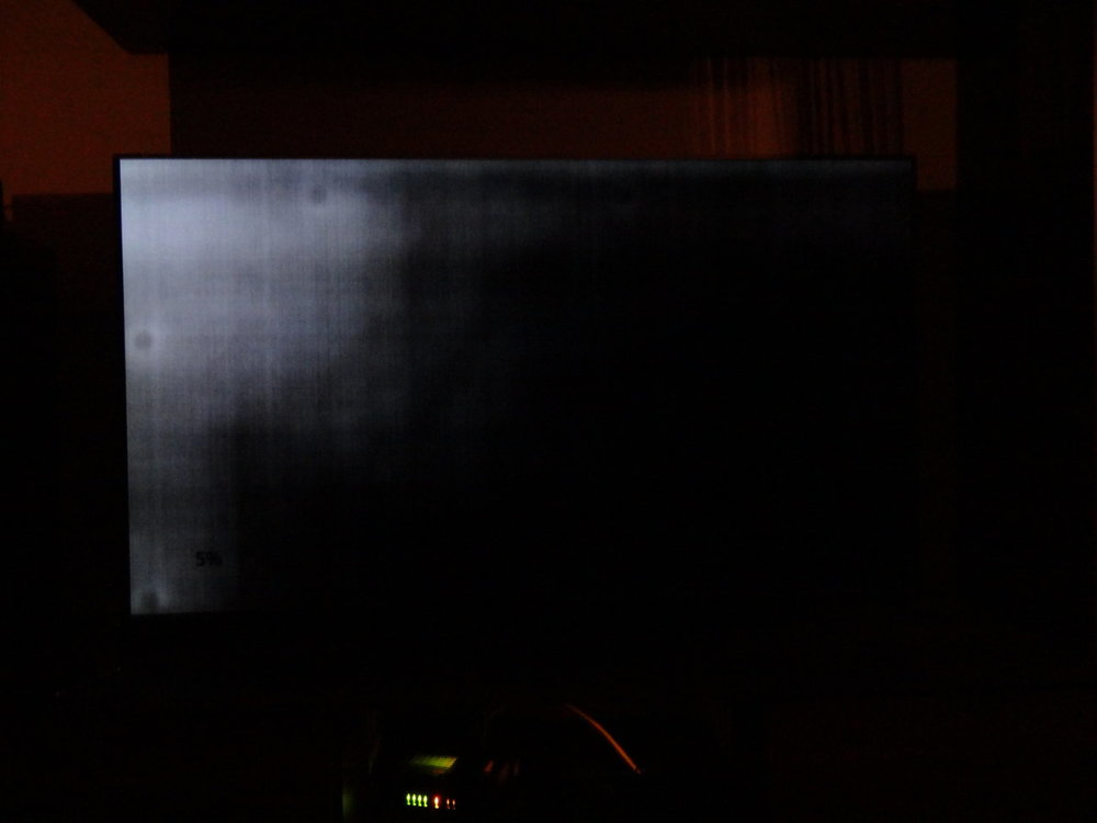

Witajcie.
Jestem nowy na forum z nowym telewizorem. Nabyłem lg 55 oled b8.
Podczas oglądania w ciemności okazuje się że ciemne sceny po lewej stronie nie są czarne tak jak po prawej lecz lekko świecą. Widać to zwłaszcza na "kinowym" pasku.Ponadto w niektórych scenach widać szarą plamkę po lewej stronie ekranu w środkowej części . Widać ją kiedy tłem jest np scena z szarą ścianą pokoju .
Zrobiłem więc test 5 % gray i potwierdziło się to co widziałem podczas zwykłego oglądania. Okazuje się że uzyskanie czarnego obrazu w górnym lewym rogu wymaga zejścia z jasnością do poziomu 40 , podczas gdy prawa strona jest ciemna już przy ok 48 .
Telewizor jeszcze wiele nie popracował ale nie wiem co robić . Czy to się może wyrównać , poprawić z czasem ??. Czy powinienem jednak reklamować ??
Zdjęcia poniżej .
  • Smutny 1
Daj mu przegrać jakiś 300-400 godzin i zobacz czy się poprawi. Na jakim trybie obrazu oglądasz?
  • Zmieszany 2
To może być jakiś problem serii 2018. Jeżeli się przyjrzeć zdjęciom na rożnych forach zdecydowano zredukowano banding, ale w niektórych modelach jest różnica w podświetleniu widoczna na bardzo ciemnym tle (standardowy test 5% grey).
To zdjęcia kolegi z innego forum:
W moim C8 też można na planszy 5% coś takiego wypatrzyć, ale jest to prawie nie widoczne w ciemnościach. W codziennym użytkowaniu zupełnie nie widoczne. Ja bym nie czekał tylko oddawał, bo u mnie nic się nie zmieniło od nowości (od maja).
  • Plusik 2
Dzięki za odpowiedzi. Zazwyczaj oglądam  w trybie technikolor ekspert z  pewnymi zmianami użytkownika ale żaden z trybów nie zmienia tej przypadłości. Jedynie zwiększanie kontrastu rozjaśnia prawą stronę i  delikatnie niweluje również te plamki - rozjaśniają się do poziomu w około nich. Generalnie efekt jaśniejszego rogu niweluje niska jasność ale wartość 43 jest chyba zdecydowanie za niska by dojrzeć odcienie szarości??. nawet domyślne tryby obrazu oscylują na wartości 50 .
Zadam głupie pytanie: Próbowaliście wrzucić odświeżanie pikseli? Jeśli nie to warto spróbować. Może wyrównać matrycę. Jeśli nie pomoże to lepiej oddać tv. Nie po to się kupuje Oleda by świecił jak jakiś tani krawędziak w nocy...
@Bieszczad: Jeśli masz możliwość zwrotu (przy zakupach przez internet) to nic nie kombinuj, nie czekaj 300-400 godzin aż TV może będzie sprawny (przy 4h dziennie to ok. 3 miesiące obcowania z wadliwym produktem), nie zapuszczaj godzinnych kompensacji tylko zwracaj bubel do sklepu.
Jeśli nie masz takiej możliwości to pozostaje kombinowanie na własną rękę (m.in. z zapuszczaniem kompensacji) z nadzieją, że usterka sama się naprawi. Jeśli nie - wzywaj serwis.
  • Smutny 1
Ja bym odczekał 2-3 dni tak aby OLED leciał z min 10 godzin na dobę z przerwami na automatyczną kompensację (robi się co 4 godziny). Jeśli się nic nie zmieni, robimy ręczną kompensację (czyli odświeżanie pikseli). Jeśli obraz na planszy 5% jest wciąż słaby - zwracamy OLEDa do sklepu i szukamy nowej sztuki.
