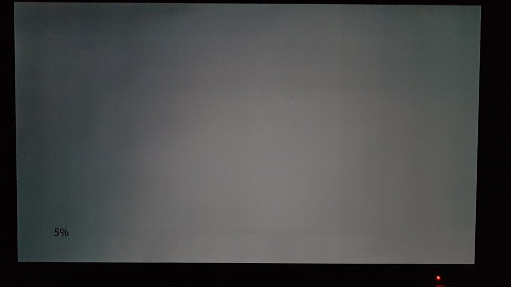

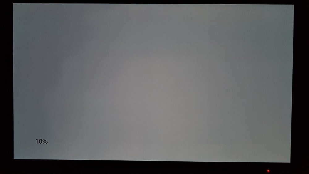

Postanowiłem się podzielić wrażeniami po tygodniu użytkowania 55B8. Mój poprzedni tv to 3 letni lcd z raczej niskiej półki z full hd bez hdr czy stref wygaszania.
Działanie - bardzo podoba mi się szybkość działania oprogramowania, wszystko śmiga jak trzeba, przyjemna obsługa pilotem - akcelerometr robi robotę.
Obsługa głosowa - dla mnie zbędny bajer, może będzie lepiej jak zintegrują tę opcję z obsługą głosową od google. Większość opcji zrobię szybciej lub tak samo szybko ręcznie. Potencjał widzę ewentualnie jak z tv korzysta też osoba nie zaznajomiona z obsługą wtedy może nauczyć się zmiany źródła, jasności itp. pod jednym przyciskiem.
BFI - myślałem, że opinie o tej funkcji są przesadzone i w rzeczywistości migotanie ekranu nie jest aż tak widoczne, ale faktycznie jest rzeźnia ;) Przynajmniej dla mnie efekt absolutnie nieakceptowalny.
Upłynniacz - nie jest tak źle jak myślałem, że będzie po przeczytaniu opinii. De blur mam na 10 a de judder na 5. Poprawa szarpania jest wyraźna, ale nie ma opery mydlanej. Artefakty się zdarzają, ale jak na moje wrażenie jest tego mało i zdecydowanie wolę bardziej płynny obraz od okazjonalnych artefaktów. W jednej scenie doświadczyłem zanikania obiektu, był to 5 odcinek Planety Ziemi 2 koło 48 minuty gdzie wilk polarny goni młode karibu. Poza tym nie zdarzyła mi się taka sytuacja.
Obraz - czerń robi wrażenie nawet w dzień, kontrastowy przyjemny dla oka obraz, faktycznie trochę bardziej widać ziarno czy niedoskonałości obrazu przy słabym źródle, ale nie ma źle.
4K HDR - mój pierwszy tv z wysoką rozdzielczością i hdr. Siedzę jakieś 1,9m od 55 cali więc wyższą rozdzielczość jak najbardziej widać natomiast ten cały hdr nie spowodował u mnie opadu szczęki. Obejrzałem różne pozycje z netflixa, youtuba oraz program przyrodniczy Planeta Ziemia 2 i hdr/dolby vision na pewno się odpala bo widać ikonkę przy uruchamianiu, przełącza się też tryb obrazu. Nawet przy bezpośrednim porównaniu obok ze starym tv nie widać nowej jakości. Absolutnie nie wybrałbym teraz starego tv, ale wrażenia wow nie było. Może jednak faktycznie brakuje tej jasności? Nie widziałem na żywo lcd z 1000-1500 nitami więc ciężko mi powiedzieć czy o to chodzi czy może nie jestem czuły na ten aspekt.
Niedoskonałości oleda - w moim egzemplarzu w zasadzie nie doświadczyłem, zafarbów nie mam, bandingu nie ma prawie w ogóle. Z ciekawości sprawdzam sobie plansze testowe i tak wygląda 5% i 10% szarości po tygodniu użytkowania:20180807_011753.thumb.jpg.9ed8d4c39f3ed5c62d330a6ea2c4240e.jpg
Jaśniejsza plama na środku to wina aparatu w telefonie, na żywo jest równo od lewej do prawej. Wklejam też przy okazji plansze by pokazać, że może być dobrze bo tak to z reguły jest, że informacje na forum zamieszczają ci, którzy mają problemy (co jest zrozumiałe) a tych dobrych przekazów jest mało.
  • Plusik 3
Gratuluję egzemplarza. To chyba najmniejszy banding, jaki widziałem wśród zapaleńców planszowych. Myślałem, że u mnie w C8 jest świetnie, ale u Ciebie jest jeszcze lepiej.
  • Plusik 2
