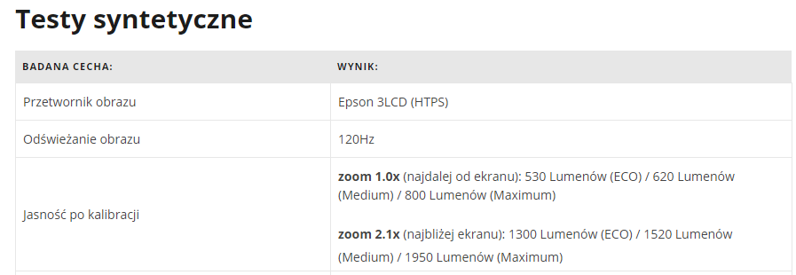

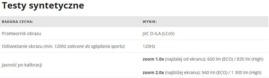

@Maciej Koper prośba o komentarz bo jeżeli Wam wyszło 432cd/m2 to jest poziom telewizora LCD - i jest ponad 4-krotnie jaśniejszy niż Epson w najwyższym trybie lampy na ekranie o praktycznie tej samej przekątnej z większej odległości i niższym gainie? To chyba jakiś błąd Wam się trafił w tym raporcie ;)
Z recenzji Maćka:
Więc nie ma opcji żeby Epson w najwyższym trybie lampy miał mniej niż Twój JVC z większej odległość i ekranie o niższym gainie i tylko 2 calach różnicy :)
