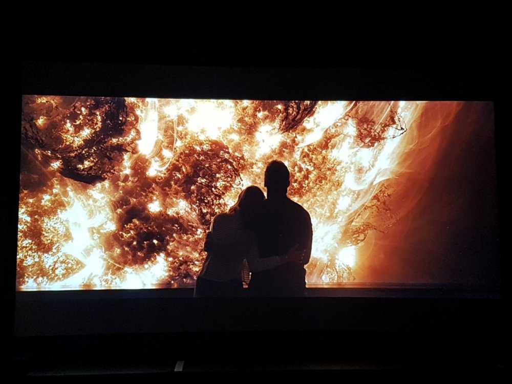

szewi 652 Napisano 24 Września 2017 (edytowane) Witam, Zapraszam do wymiany opinii o Epsonie TW7300 / 9300. Jeśli są jakieś pytania to można je umieścić w tym wątku w celu wymiany opinii wśród posiadaczy oraz osób zainteresowanych. Osobiście posiadam TW9300 użytkowany w dedykowanym pomieszczeniu z kontrolowanym światłem - zakupiony świadomy po ok roku czytania recenzji, róznych for internetowych, testowaniu oraz poszukiwaniu tego idealnego projektora. Miałem okazję prównać go kilka razy m.in z droższymi RS500, Rs420. Nie ma oczywiście czegoś takiego jak idealny projektor, ale myśle że jest to jeden z niewielu sprzętów, który oferuje niesamowite możliwości w bardzo sensownej cenie oraz jedno z lepszych HDR dostępnych na rynku projektorów ze względu na jasność w HDR, podobnie jak 7300. Oba projektory oczywiście mają swoje wady, ale nie są one aż tak istotne w codziennym użytkowaniu. kilka fotek pokazujących możliwości tego projektora: pozdro Edytowane 24 Września 2017 przez szewi Cytuj Udostępnij tę odpowiedź Odnośnik do odpowiedzi Udostępnij na innych stronach
