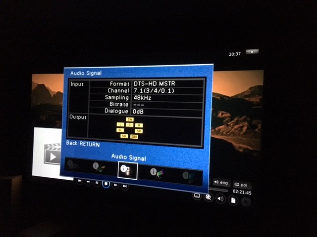

3 minuty temu, kazmirzleszno napisał:
yerzo
zapytam..pokaz fotke z amplitunera jaki do niego wchodzi dzwiek....a nie z KODI .
4 minuty temu, kazmirzleszno napisał:
yerzo
Na jednych z poprzednich zdjęć Yerzo dał fotkę z Ampli. Byl tam true hd.
Edytowane przez Avallone
true
w takim razie nexbox ma problem z tym urzadzeniem..  pora na zmiany..
