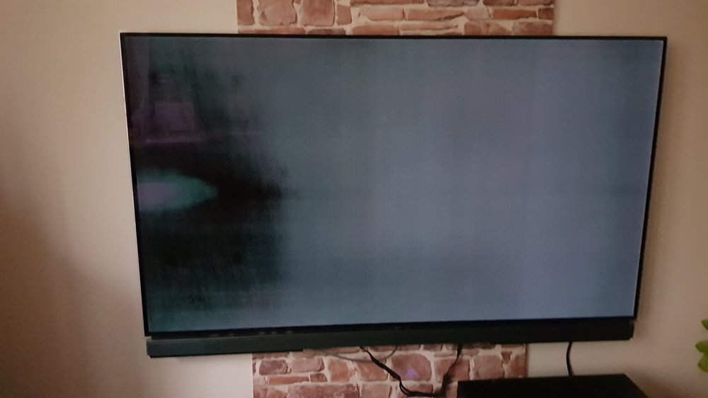

tommor 70 Napisano 29 Października 2018 W moim 55 E6 wypalił się pasek informacyjny - serwis Lg bez problemu wymienił matrycę na nową i uwaga: Zaraz po wymianie matryca wyglądała jak na pierwszym zdjęciu (dramat) Po 2-3 automatycznych czyszczeniach wygląda tak Na dodatek matryca jest nieco jaśniejsza od poprzedniej a obraz mniej zaszumiony w okolicach czerni. Jednym słowem zmiana na plus. Zastanawiam się czy nie jest to matryca nowszej generacji. 3D działa bardzo dobrze. Jak widać do 55 cali matryce są dostępne. 1 Cytuj Udostępnij tę odpowiedź Odnośnik do odpowiedzi Udostępnij na innych stronach
