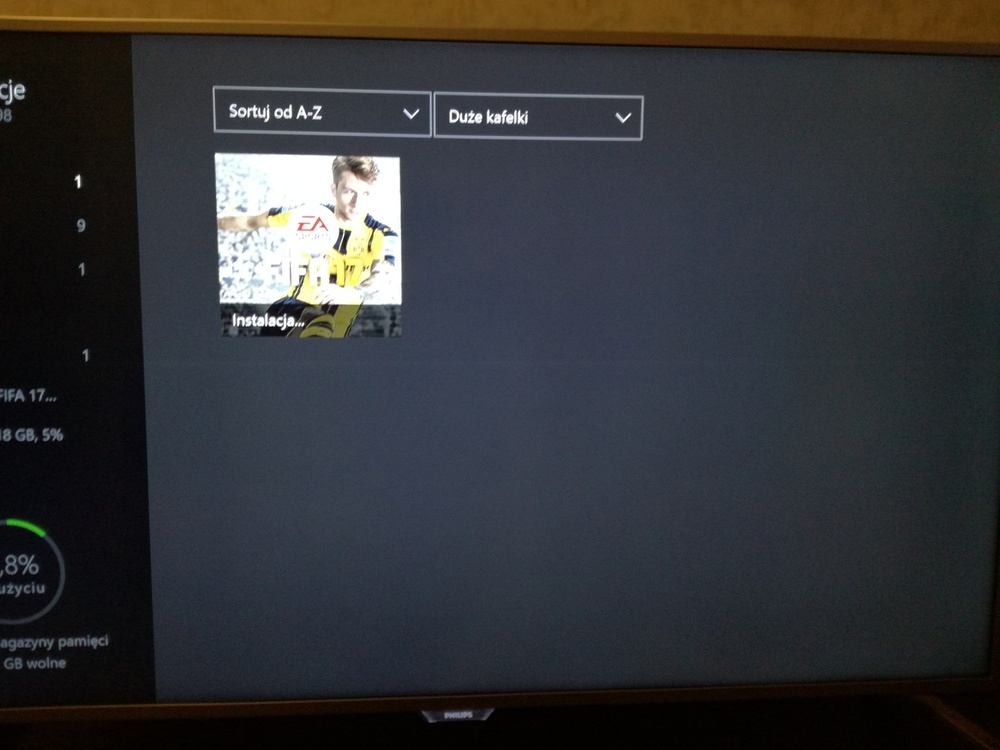

Fallen93 12 Napisano 2 Listopada 2016 czemu wprowadzasz go w błąd? na netflixie owszem nie ma możliwości oglądania HDR bezpośrednio z TV (czekamy na aktualizację, netflix zapewniał, że 'soon', ale to może wynosić i tydzień i pół roku także fakt, że kiepsko), natomiast HDR jest..gry w HDR działają, Xbox One S wszystko zaznacza na OK: 4K HDR 60 Hz 4K 10bit 24 Hz 4K 10bit 50 Hz 4K 10bit 60 Hz Wideo w HDR Gry w HDR Z aplikacji Netflixa z Xbox One S nawet na TV jest HDR. Zerknij na zdjęcia niżej. http://imgur.com/a/sgk2O Cytuj Udostępnij tę odpowiedź Odnośnik do odpowiedzi Udostępnij na innych stronach

Fallen93 12 Napisano 2 Listopada 2016 (edytowane) 15 minut temu, kazmirzleszno napisał: rozumiem. wlasnie sie zastanawiam czy ps4 nie wymienic na xbox :))).. bardziej chodzilo mi o ustawienia w zakresie opcji obrazu. Rozmawialem o tym z serwisem philips. Pan przekazal ze w dalszym ciagu testuja opcje HDR i jak wspomniales przy najblizszej aktualizacji maja pojawic sie opcje. HDR działa fakt ,gdy tv dostanie sygnal po HDMI lub USB dysk..na chwile obecna nie mam jak tego przetestowac bo nie mam filmu z HDR Pobierz sobie próbkę i z pendrive włącz Jest tego sporo tutaj: http://demo-uhd3d.com/categorie.php?tag=hdr Zwróć jednak uwagę na opis poszczególnych dem, jeśli jest informacja: "You need a Ultra HD TV with HDR!", to demo pójdzie jak najbardziej, inny jest natomiast system dla Panasonica np. przy Lego Movie i Mad Max: "This file can be READ ONLY on a Panasonic TV (HDR + 4K)!!" PS4 Pro wychodzi 11 listopada, nie wyobrażam sobie aby gry nie chodziły też w HDR poprawnie tutaj na telewizorze, ale naturalnie to tylko spekulacja moje, gdyż premiera za tydzień. Forza Horizon 3 wygląda nieziemsko i gra się miodnie, a mówię to jako osoba, która nie tykała żadnych wyścigów ani samochodów (w grze :P) od czasu genialnego Burnout Takedown na PS2, zawsze mnie tego typu gry nudziły. Z Forzą jest inaczej. Gears of War 4 jest w HDR też i kolejne premiery tak samo zarówno na PS4 jak i XONE S. Wydaje mi się, że technologia przyjmie się w przeciwieństwie do 3D. Premiery najnowsze lub część gier, które ostatni wyszły mają mieć / mają HDR: FF XV, Resident Evil 7, Scalebound (XONE exclusive + W10 na PC), Forza Horizon 3 (jak obok), Gears of War 4 (jak obok), Deux Ex Nowy, NBA KK217. XONE jednak trochę się 'powystrzelał' z premierami, a Sony najlepsze wszystko zostawiło na 2017. Ja generalnie zdecydowałem, że zamiast pakować w komputer (niestety nie mam możliwości upgraedu już, i5-2400 + MSI na H61, więc brak OC + GTX 960 + Zasilacz działający na styku z tym zestawem i rozpadająca się obudowa :P), złożenie nowego na 1070 wynosi prawie 4000 zł. Sprzedaż starego 1000 zł, w efekcie kasy więcej niż za obie konsole. A HDR na PC się nie wykorzysta akurat. To nie jest taki HDR jak zobaczycie na znacznie droższych Samsungach czy LG, nie ma się co oszukiwać, ale to porównywanie telewizora za 3100 zł (6561, 6101 znacznie tańszy, dodam od siebie, że jeśli różnica jest nieduża cenowa, to raczej warto do 3-stronnego ambilighta dopłacić, 2-stronny gorzej się prezentuje) do telewizorów za 6000 czy więcej to mowa o różnicy cenowej opiewającej na 2 telewizory vs 1. Jak ktoś ma kasę, to naturalnie warto dopłacić do innego modelu, w tej cenie to super sprawa. Jednak jeśli oglądacie dużo piłki nożnej, to nie polecam tego modelu akurat, bo pasy w meczach potrafią przeszkadzać. Warto przynieść na pendrive fragment meczu do sklepu i zobaczyć na własne oczy czy widzisz ten problem. Mam też wrażenie z oglądania zarówno 49" jak i 55", że nie opłaca się do większego modelu dopłacać, z tego względu, że na 55" widać więcej mankamentów niż na 49". (Pasy + Artfekty przy PMNS. Na 49" tych artefaktów wcale nie widzę przy PMNS minimum (więcej i tak nie polecam), a na 55" faktycznie coś się rzuca w oczy. Edytowane 2 Listopada 2016 przez Fallen93 1 Cytuj Udostępnij tę odpowiedź Odnośnik do odpowiedzi Udostępnij na innych stronach
