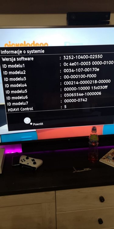

Nie mam tego modelu telewizora . W telewizorach  panasonic  od modelu st60 czyli   wyprodukowanych od roku  2013  lcd i pdp nie trzeba wchodzic juz do menu serwisowego aby sprawdzic czas pracy,
przyklady
podaję za zachodnim serwisem, wciskasz na pilocie MENU>POMOC>INFORMACJE O SYSTEMIE> w pozycji ID MODELU 4 po dużej literze - u mnie C, ale może być inna, widnieje liczba godzin pracy TV CXXXX-00000. Na moim egzemplarzu TX-P55ST60E od sierpnia mam dziś odczyt C1106-00000.  czyli  przepracowane  1106 godzin.
w przypadku lcd jest podobnie  model  et60  czyli tez telewizor z  2013 roku
Potwierdzam. Przy "normalnym" wykorzystaniu pilota:
Czas w godzinach wykazany jest po literze (u mnie również) C czyli jak jest C1850-0000 to znaczy że czas pracy TV to 1850 godzin.
