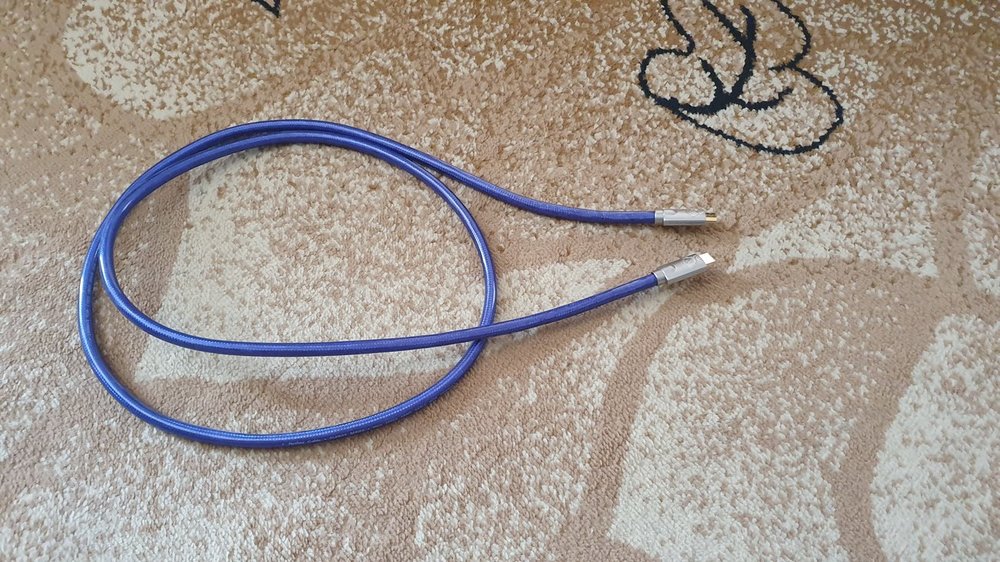

Posiadany przewód HDMI  to:
Monkey Cable (MCY2) Clarity kabel HDMI 1.4 a/ 2.0 / 2.0b premium High Speed Cat2 Ethernet, 3D - 2m
TV OLED55B8PLA , Amplituner Pioneer VSX-LX504, Końcówka Mocy Advance Acoustic X-A160

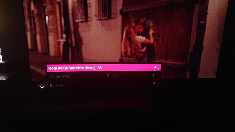

Zastanawiam się nad kilkoma opcjami których za bardzo nie rozumiem.
Chodzi mi o znaczenie na pierwszej fotce oraz drugiej opcji.
HDMI ULTRA HD Deep Colour której nie mogę włączyć.
Jeżeli Przejde na inne wejście HDMI CBL/SAT to owszem mogę zastosować to funkcję ale czy ona nie powoduje rozłączenia HDMI ARC?
